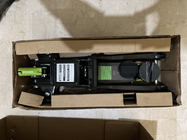

Ese se ve más profesional y además es de 3tn, inicialmente iba a comprar uno de los más económicos, pero un compañero me prestó uno rojo del Lidl y el bajo donde metí el coche estaba desnivelado y no entraba y tuve que meter el gato normal atrás y levantar hasta que entró.
A raíz de esto y teniéndolo en cuenta, cuando un poco después inicie la busqueda, vi una gran variedad y el detalle de perfil bajo y ese fue el que compré de un mínimo de 9 cms -34 cms, de 2Tn y pesa 11,5 kg.
Después las gomas que se ven en la foto, las compré aparte, ya que no venían.

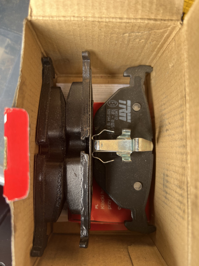

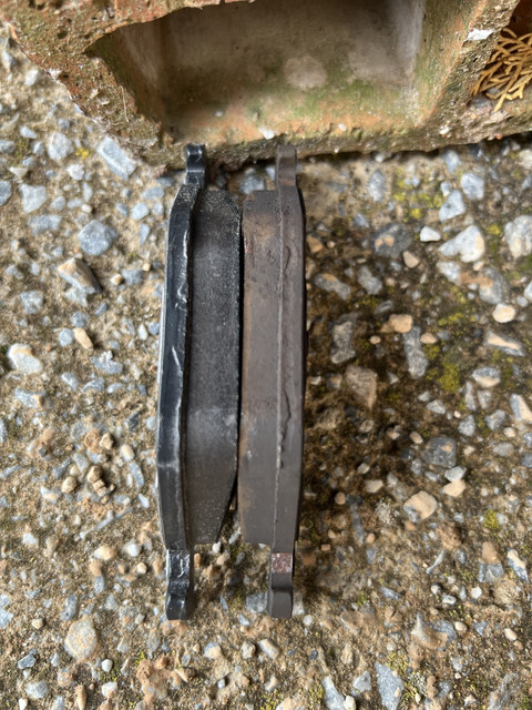

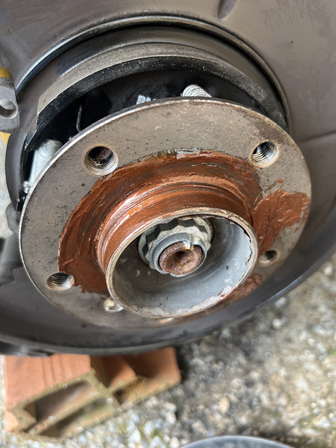

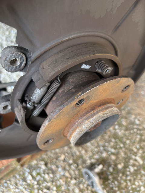

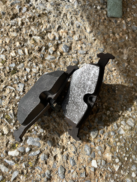

Ya le he dedicado ese tiempo y la verdad es que esperaba encontrar la zona en peores condiciones y oxidada, pero que va, estaba bastante decente.
Por cierto he tenido verdadera dificultad para quitar los discos traseros, sobre todo el lado acompañante, estaban como soldados, en marzo cambié los delanteros y no costó tanto.
Una vez a la vista, lo limpié todo bien con limpia frenos, ayudándome con un cepillos de dientes, lijé la zona del disco, donde presiona la zapata, estas también las lijé un poco y por último pulvericé spray de silicona por toda la zona, di con grasa consistente en cogida de los muelles con un palillo y la rueda dentada con aceite lubricante.
Y como tenia las pastillas traseras compradas aproveché y las puse, aunque las viejas tenían un grosor bastante bueno.
Ni que decir tiene que el ruido a “cama vieja” ha desaparecido por completo, que aunque sólo se percibiera balanceando el coche, ya lo había oído en alguna ocasión al bajarme del coche.
