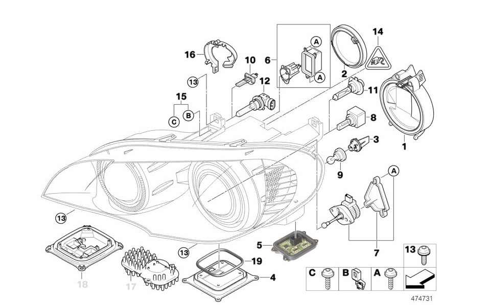

¿Cuáles son las angel eyes? He estado revisando en realoem y solo identifico las siguientes:
Luces de cruce son DS1
Luces de posición son H11
bIk5l63
H11 si mal no recuerdo

Son las que se indican con el nr 12 en el diagrama. Son h8 de 35w.
