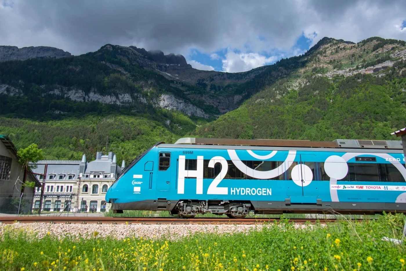

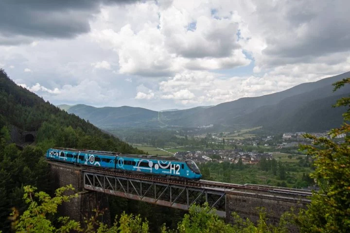

¿Aún no lo conoces? Así es el tren de hidrógeno de Toyota que te llevará al corazón de los Pirineos
24 Jun 2023
El proyecto FCH2RAIL ha empezado su fase de pruebas en Aragón. Esta locomotora de nueva generación es, sin lugar a duda, una de las grandes esperanzas ecológicas para los recorridos que, hoy en día, todavía realizan los trenes movidos mediante gasóleo.
Se trata de un gran vehículo que está propulsado por un sistema híbrido de pila de combustible, con la particularidad de que ha sido desarrollado por Toyota. Es decir, el tren en cuestión puede moverse con la electricidad de la catenaria, en los tramos donde está disponible, o con la que se crea mediante la electrólisis del hidrógeno y que se almacena en unas baterías, en el resto de casos.
Conocido por las siglas de Fuel Cell Hybrid Power Pack for Rail Applications, la máquina, que probablemente revolucionará la movilidad sostenible en lugares con una orografía compleja, ha iniciado este mes sus ensayos en la red ferroviaria española. En concreto, esta serie de exámenes y validaciones se están llevando a cabo en una línea que une la ciudad de Zaragoza con la estación de Canfranc, recientemente reformada y sita en los Pirineos.
Una apuesta por la independencia energética en regiones apartadas o con relieves muy hostiles
La principal ventaja de los trenes de hidrógeno como el citado FCH2RAIL es que pueden prescindir de infraestructuras altamente electrificadas, pues son capaces de impulsarse por sí mismos gracias a su tecnología, la cual ya hemos visto, aunque de una forma casi incipiente, en la industria de la automoción.
Aquí, en el sector ferroviario, la pila de hidrógeno tiene mucho más sentido, pues existe un mayor espacio para ubicar los sistemas sin que esto afecte a la habitabilidad del vehículo: los vagones pueden seguir siendo espaciosos sin necesidad de emplear muchos recursos en la optimización de los depósitos de H2 o de los acumuladores energéticos.
Los ensayos a gran altitud y con fuertes pendientes en el pirineo aragonés, que están teniendo éxito, reflejan la viabilidad de una idea que pone de relieve el potencial del hidrógeno y de la propulsión bimodal en entornos donde, hace poco, era impensable sustituir los motores diésel. Ahora, con base en este conjunto de comprobaciones, se pueden volver a garantizar trayectos seguros e independientes de la electricidad, pero con menos emisiones.
Los resultados de las verificaciones técnicas del FCH2RAIL en un recorrido tan exigente como el de Zaragoza-Canfranc y en diferentes condiciones de demanda energética y climatológicas, arronjan datos positivos para multitud de simulaciones de servicios comerciales, lo cual es todo un hito a escala global. Las partes involucradas en el proyecto financiado por Europa, como las nacionales CAF, ADIF, RENFE y CNH, podrían llevar este producto alternativo a distintos puntos de la Península de cara al año 2024, Madrid y Galicia a la cabeza.

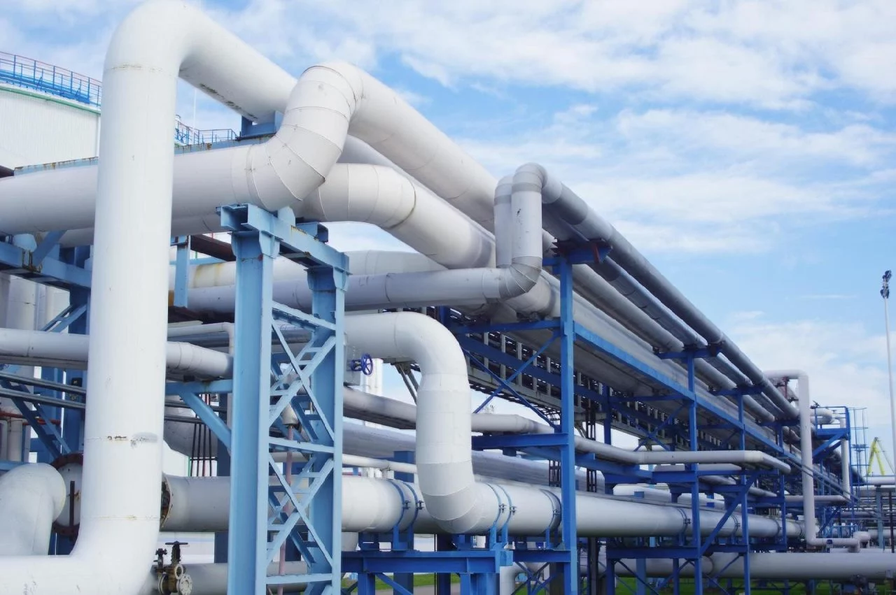

En el coche y en casa: ya se está probando a enviar hidrógeno junto al gas natural en proporción 10/90
15 Jul 2023
El hidrógeno seguramente tomará el testigo de algunas fuentes de energía tradicionales, de hecho ya se está probando enviar hidrógeno junto al gas natural. Se trata de la empresa vasca Nortegas quien ha probado con éxito en su red una mezcla de 10% de hidrógeno y 90% de gas natural.
En dicha prueba se consiguió con éxito inyectar la mezcla en una réplica de la red de distribución de gas natural que incluía elementos reales del sistema en funcionamiento desde hace más de 20 años. La prueba duró 3.000 horas, el doble de lo permitido por la legislación vigente.
Se prueba el hidrógeno junto al gas en proporción del 10% pero se probará al 20%
Nortegas está analizando ahora el uso de una mezcla de hidrógeno al 15% y tienen en mente hacer otra prueba al 20% antes de finalizar el año. Estas pruebas forman parte del proyecto H2Sarea que tiene como objetivo probar el uso seguro de gases renovables como el hidrógeno, el biometano y el e-metano en la red de distribución de gas natural. El proyecto pretende ir borrando la huella de carbono del consumo de gas natural.

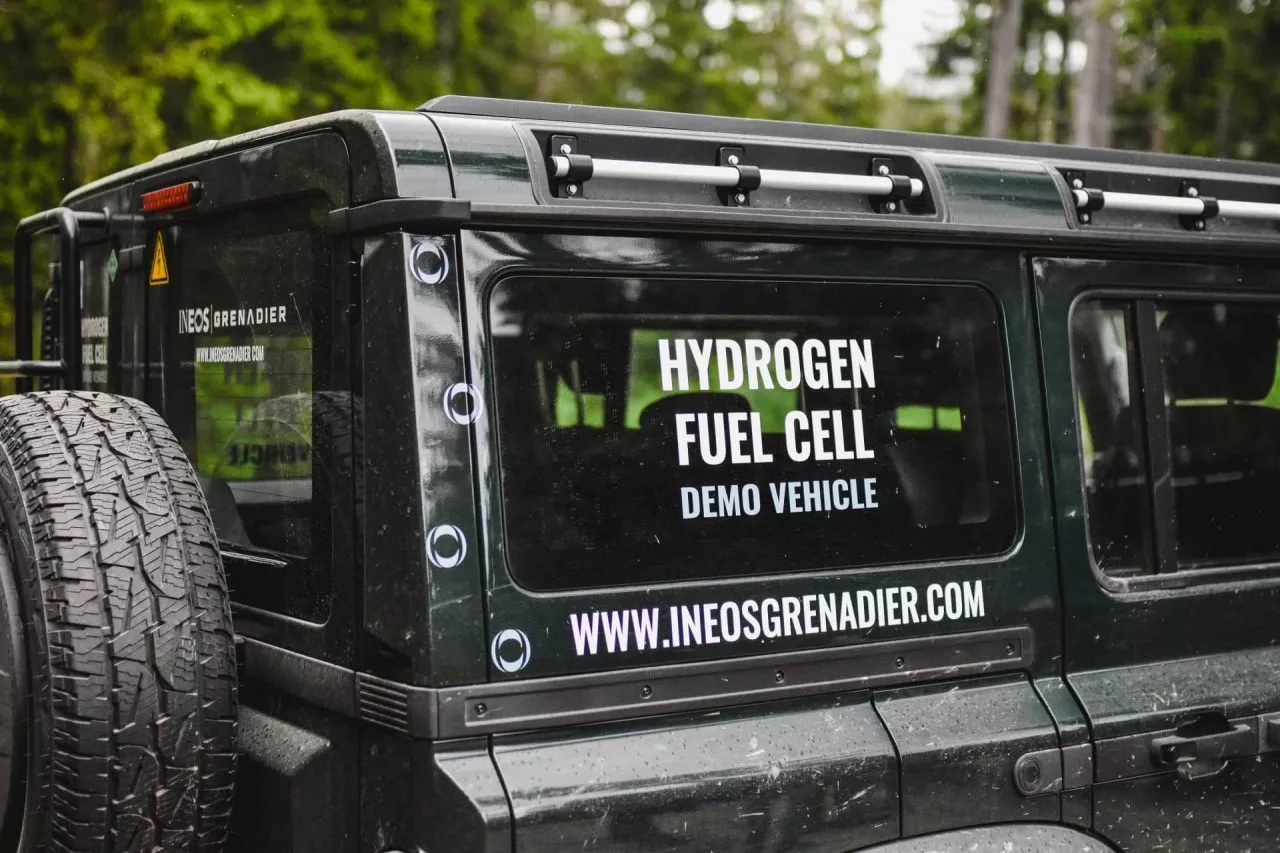

A estas alturas el Ineos Grenadier ha demostrado sobradas capacidades para convertirse en uno de los mejores todoterrenos que podemos comprar en la actualidad. Pero la marca ya mira al futuro y en él vislumbra un Grenadier capaz de aunar capacidads off-road y electrificación, sin que ello además suponga renunciar a ninguna de las cualidades de las que se beneficia el modelo actual.
Por ello, aprovechando el acuerdo de colaboración que mantiene con BMW para el suministro de motores, Ineos ha creado un Grenadier a hidrógeno empleando la misma tecnología de propulsión del BMW iX5 Hydrogen. Esta variante eléctrica del BMW X5 hace uso de la última generación de pila de combustible de hidrógeno de la casa, lo que se traduce en un coche que cuenta con dos motores eléctricos – uno en cada eje – con 401 CV de potencia máxima, una batería capaz de suministrar 231 CV y una pila de combustible capaz de generar hasta 170 CV.
Con los 6 Kgs de hidrógeno contenido en sus dos tanques de carbono (CFRP) a 700 bares de presión, el iX5 Hydrogen es capaz de conseguir autonomías de hasta 504 Km según el ciclo de homologación WLTP. El repostaje completo tomaría entre 3 y 4 minutos, lo que es una de las grandes ventajas de esta tecnología frente a los eléctricos a baterías.
El objetivo de Ineos con este Grenadier a hidrógeno es explorar las posibilidades de esta tecnología de cara a poner en las calles un 4×4 cero emisiones, pero sin comprometer sus aptitudes off-road. Por el momento estamos ante un programa experimental que está siendo desarrollado junto a AVL a nivel de ingeniería, pero Ineos asegura que esta versión a hidrógeno ha superado las mismas y exigentes pruebas del Grenadier, por lo que estamos ante una fórmula bastante prometedora para mantener con vida el mundo del 4×4.
15 Jul 2023
La conclusión con éxito de la prueba del 10% de hidrógeno es un logro de gran importancia para la compañía y el propio proyecto ya que le otorga credibilidad. El éxito de estas pruebas podrían allanar el camino para el uso de gases renovables en la red de distribución de gas natural y contribuir a reducir las emisiones de gases de efecto invernadero.
Queda por ver cómo repercutirán las pruebas en las leyes actuales que tienen que ver con el uso de hidrógeno en la red de gas natural. Nortegas también ha diseñado y probado un puesto de inyección de hidrógeno basado en la tecnología de inyección directa, que ha resultado un éxito.
El consejero delegado de Nortegas, Javier Contreras, ha afirmado que el éxito del proyecto empuja a la empresa a seguir probando la seguridad y eficiencia de la red con mayores porcentajes de hidrógeno para alcanzar los objetivos de descarbonización de la red de gas. Además, la compañía considera que el uso de mayores porcentajes de hidrógeno es clave para acelerar la apuesta por el hidrógeno renovable.
Si pensamos esto en el contexto energético, es fundamental para la transición que se quiere hacer, sobre todo en cuanto a la Agenda 2030 y cumplir con uno de sus puntos el cual es el combate del cambio climático. Nortegas también ha realizado pruebas en clientes industriales con una caldera auxiliar de vapor y un horno de tratamiento térmico de aluminio.
En ambos casos, la empresa demostró la viabilidad de mezclas de hidrógeno y gas natural de hasta el 30% sin tener que cambiar los equipos actuales. Este éxito podría tener importantes implicaciones para el uso de hidrógeno renovable en procesos industriales, lo que podría contribuir a reducir la contaminación ambiental debido a la emisión de gases tóxicos para nuestro planeta.

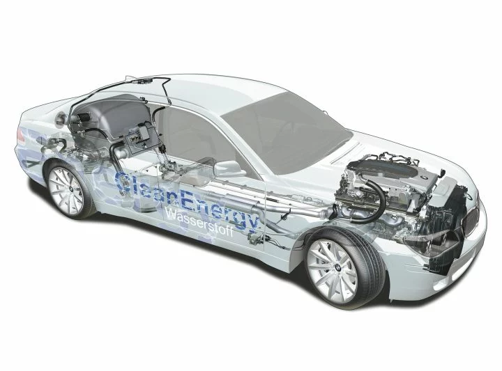

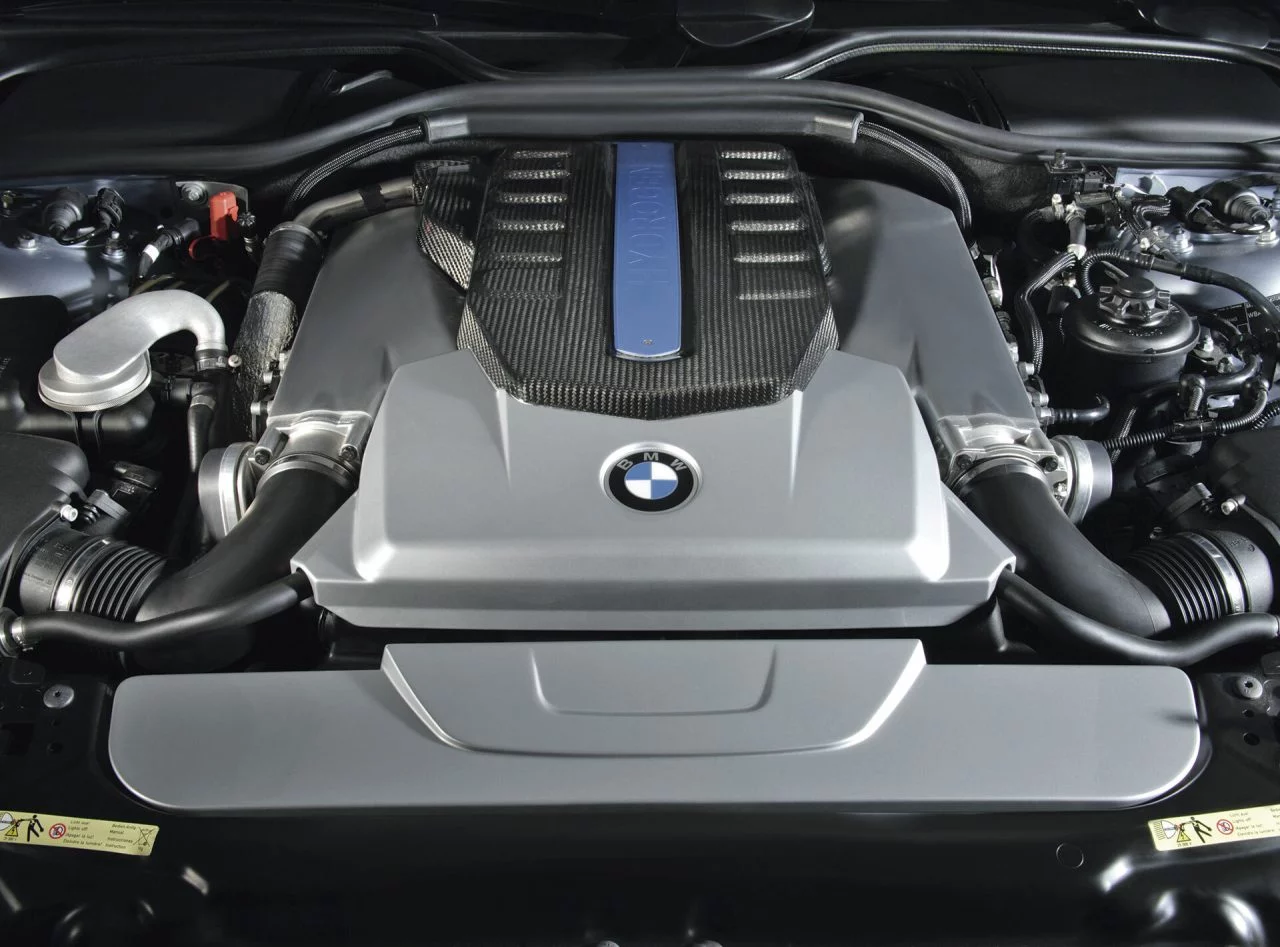

Un motor V12 capaz de quemar hidrógeno o gasolina

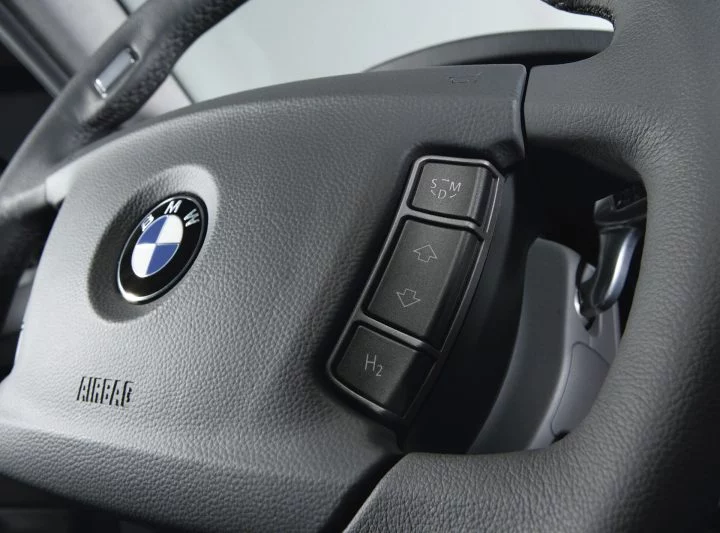

El BMW Hydrogen 7 era un sedán de lujo con un propulsor bivalente, capaz de funcionar con gasolina, o con hidrógeno. Con un motor V12 de 6.0 litros conseguía entregar 260 CV de potencia, acelerar de 0 a 100 km/h en 9,5 segundos y alcanzar una punta de 230 km/h, así como alcanzar una autonomía de 700 kilómetros. Cifras, por otro lado, modestas, especialmente analizándolo con la mentalidad de 2023.
BMW optó por dotar al Hydrogen 7 de esa capacidad para funcionar indistintamente con gasolina o hidrógeno, permitiendo al conductor poder conmutar entre uno u otro combustible desde un botón incorporado al volante.
Cuando el hidrógeno del depósito se agotaba el coche comenzaba automáticamente a funcionar con gasolina.
El motor V12 de 6.0 litros podía utilizar, indistintamente, gasolina o hidrógeno

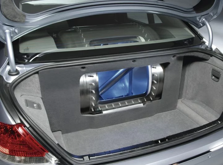

Para dotar a un coche de una mínima capacidad para funcionar con un motor de combustión de hidrógeno lo primero que necesitamos es un depósito de hidrógeno, y muy grande. Y en este caso necesitaríamos dos, un depósito de hidrógeno, y el depósito de gasolina original del Serie 7.
Para muestra la fotografía superior, que nos presenta cómo BMW aprovechó las dimensiones y la batalla del Serie 7 (en su versión Li de batalla larga), para hacer sitio a un enorme depósito de 170 litros inmediatamente detrás de los asientos traseros.

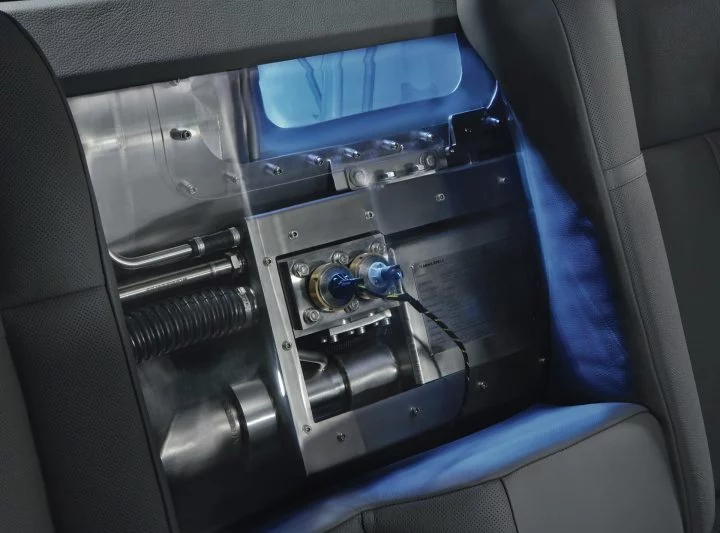

BMW decidió que la solución óptima pasaba por acumular el hidrógeno en estado líquido, lo que permitiría disponer de mayor energía en un volumen menor o, en otras palabras, aprovecharse de una densidad energética mayor en el hidrógeno líquido que en el hidrógeno en estado gaseoso. Pero una densidad energética que, en cualquier caso, sigue siendo mucho más baja que la de la gasolina.
Con un depósito de hidrógeno de 170 litros, el BMW Hydrogen 7 apenas podía hacer un viaje de 200 kilómetros empleando única y exclusivamente hidrógeno (Spiegel). Una auténtica barbaridad.
-253ºC para mantener el hidrógeno líquido
Pero el problema del BMW Hydrogen 7, y en general el gran reto que debería asumir cualquier coche de combustión de hidrógeno, iba mucho más lejos de encontrar sitio para un depósito enorme.
Para garantizar que el hidrógeno permanece líquido ha de asegurarse que este no supera los -253ºC. La energía necesaria para reducir la temperatura de un depósito hasta -253ºC es una tercera parte de la energía que va a contener ese depósito una vez se haya llenado de hidrógeno líquido. De manera que BMW tuvo que ingeniárselas para aislar el depósito, con una gruesa capa de poliestireno extruido para preservar, en la medida y el mayor tiempo que fuera posible, en estado líquido.
Aún así, la evaporación del hidrógeno es inevitable. Cuando dejamos de usar el hidrógeno contenido en el depósito este comienza a aumentar su temperatura y a evaporarse. Tras 17 horas en el depósito el hidrógeno evaporado hace que la presión contenida aumente hasta los 87 psi y una válvula comience a liberar de manera segura el hidrógeno. Por esta razón, en diez o doce días todo el hidrógeno contenido el depósito habría sido liberado a la atmósfera.

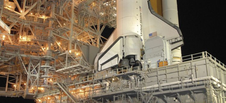

También era una buena oportunidad para fotografiarlo junto con el transbordador espacial Endeavour, justo antes de la misión a la Estación Espacial Internacional STS-118.

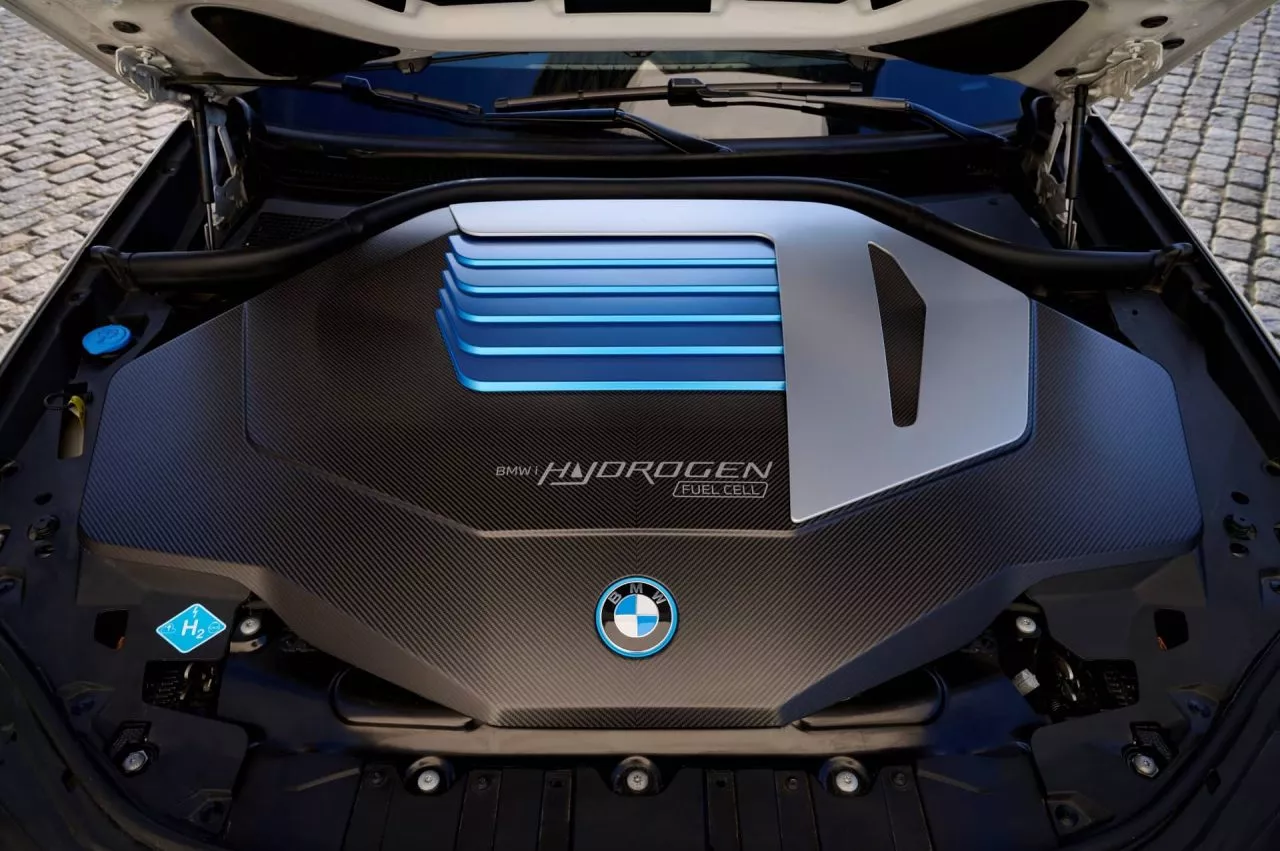

Un coche eléctrico de pila de combustible de hidrógeno funciona utilizando hidrógeno para alimentar un motor eléctrico. Y al igual que otros vehículos eléctricos, estos coches (FCEV) producen una contaminación y un ruido limitados. BMW ha sido pionera en la industria de los vehículos de hidrógeno, fabricando el iX5 Hydrogen, y quiere aclarar los conceptos erróneos más comunes sobre esta tecnología.
¿Qué diferencia encontramos entre los coches de hidrógeno y los eléctricos?
La diferencia fundamental entre los vehículos de hidrógeno y los vehículos eléctricos es que los vehículos de hidrógeno son capaces de generar electricidad por sí mismos. A diferencia de los VE o los PHEV, no dependen de una batería integrada para almacenar energía tras la recarga.
En su lugar, los vehículos de hidrógeno llevan un innovador generador de energía, conocido como pila de combustible, que convierte el hidrógeno en electricidad. La pila de combustible utiliza la electrólisis inversa, que consiste en que el hidrógeno reacciona con el oxígeno para generar energía eléctrica, calor y agua. La energía eléctrica puede dirigirse al motor eléctrico o almacenarse en una batería (batería de tracción) para su uso posterior en la propulsión. Solo se emite agua por el tubo de escape.
Potencia y velocidad de los coches de pila de combustible
Los vehículos eléctricos de pila de combustible de hidrógeno cuentan con la misma propulsión eléctrica, ofreciendo una aceleración dinámica y una conducción silenciosa y sin emisiones. Con un tiempo de repostaje de tres a cuatro minutos, estos vehículos presumen de una gran flexibilidad y disponibilidad, al igual que los vehículos tradicionales. Por ejemplo, el BMW iX5 Hydrogen puede recorrer 504 kilómetros (WLTP) con el depósito lleno.
A diferencia de otros vehículos eléctricos, la autonomía de los FCEV no disminuye con temperaturas frías. Además, los FCEV utilizan la misma cadena cinemática eléctrica que los BEV, lo que reduce los costes a largo plazo. A medida que la infraestructura del hidrógeno crece en todo el mundo, BMW y otros fabricantes de automóviles se han unido para apoyar el desarrollo de infraestructuras.

No bastará con los eléctricos, necesitaremos hidrógeno verde sí o sí
31 Ago 2023
El camino que estamos transitando a las cero emisiones en Europa exigirá cambios sustanciales en el sector industrial, especialmente en la producción de acero, cemento y productos químicos. Un informe de Fraunhofer ISI para la Comisión Europea ha analizado el impacto de la transformación industrial en el sistema energético europeo en diferentes escenarios.
El estudio destaca que en 2050, incluso con una fuerte electrificación, la industria europea necesitará importantes cantidades de hidrógeno verde y la correspondiente infraestructura de transporte. El Dr. Tobias Fleiter, investigador principal y autor del estudio, explica las conclusiones y habla de las futuras fuentes de hidrógeno verde en una entrevista facilitada por Fraunhofer como nota de prensa.
Realidad energética en Europa para 2050
El estudio revela que lo más posible es que el sector industrial europeo reduzca las emisiones de gases de efecto invernadero en al menos un 95 % de aquí a 2050. Pero con ello vendrán cambios que se deben implementar, como la economía circular, el aumento de la eficiencia energética y material, y la introducción y difusión de métodos de producción neutros para el clima en muchos sectores antes de 2030.
El sistema energético europeo en 2050 se verá empujado a tener una necesidad creciente de electricidad e hidrógeno. En la industria, se prevé que la demanda de electricidad aumente de más de 1.000 terawatios-hora en 2019 a entre 1.500 y 1.850 terawatios-hora en 2050, dependiendo del escenario. Se prevé que la demanda de hidrógeno se sitúe entre 1.350 y 1.800 terawatios-hora en 2050, pero esto depende del contexto anterior, el eléctrico.
El estudio utiliza el modelo Metis para investigar un sistema energético europeo neutro en CO2. La atención se centra en el papel de la producción industrial con cero emisiones de gases de efecto invernadero y su impacto en el sistema de hidrógeno y electricidad. La modelización se basa en una optimización de los costes del sistema, incluida la expansión y el despliegue de las energías renovables, la capacidad de transporte entre países y el almacenamiento.
Países que serían los principales productores de hidrógeno verde
El estudio muestra que los requisitos centrales para un sistema energético con una tasa de cero emisiones son el desarrollo de grandes cantidades de energía solar y eólica, que deberían situarse en los mejores lugares de Europa. Se prevé que las mayores capacidades de producción de hidrógeno verde se den en Francia, España, Reino Unido y Noruega.
Finlandia podría convertirse en un importante actor en este rubro si se da el escenario del hidrógeno. La importación de hidrógeno del norte de África o de los países de oriente medio también podría resultar económica. La producción de hidrógeno se realiza por electrólisis en regiones con un alto potencial de energías renovables y una baja demanda energética.
El hidrógeno se transporta a centros de gran demanda a través de una red de gasoductos, entre ellos Alemania y Países Bajos, con alta densidad de población e industrias químicas básicas.

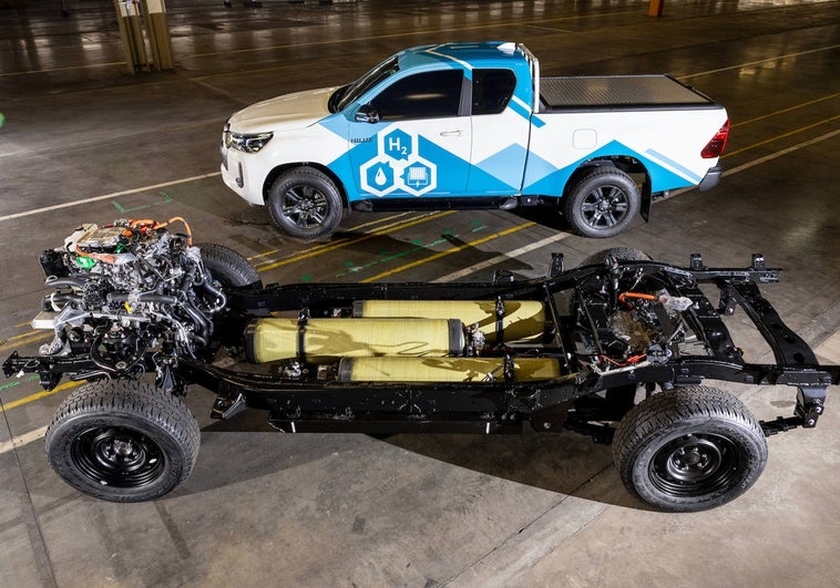

Toyota presenta el Hilux con pila de combustible de hidrógeno.
El proyecto refuerza la estrategia global de la firma japonesa en Europa de acelerar el desarrollo de soluciones para alcanzar la neutralidad en carbono.
Toyota ha alcanzado un nuevo hito en su camino hacia un futuro sin emisiones carbono con la presentación de un prototipo de Hilux eléctrico con pila de combustible de hidrógeno.
Esta variante del icónico pick-up se presentó en la fábrica de Toyota Manufacturing UK (TMUK) en Derby (Inglaterra), donde ha sido desarrollado en el marco del proyecto conjunto de un consorcio, con el respaldo financiero del gobierno del Reino Unido.
El proyecto refuerza la estrategia global de Toyota en Europa de acelerar el desarrollo de soluciones de cara a una movilidad sin carbono, aplicando distintas motorizaciones —híbrido eléctrico, híbrido eléctrico enchufable, eléctrico de batería y eléctrico de pila de combustible— para adaptarse a las distintas necesidades de los usuarios y a varios entornos de funcionamiento en todo el mundo.
La nueva motorización emplea elementos centrales de la berlina eléctrica de pila de combustible Toyota Mirai, una tecnología que ha demostrado su calidad a lo largo de casi 10 años de producción comercial. Al circular, la pila de combustible únicamente emiten vapor de agua.
El hidrógeno se almacena en tres depósitos de combustible a alta presión, que otorgan al prototipo de Hilux una autonomía prevista de más de 600 km, sustancialmente superior a lo que se podría alcanzar con un sistema eléctrico con batería. La batería híbrida, que almacena la electricidad producida a bordo por la pila de combustible, se encuentra en la bandeja posterior de carga, por lo que no quita espacio al habitáculo.
El hidrógeno se almacena en tres depósitos de combustible a alta presión F. P.
El proyecto comenzó a principios de 2022 con un estudio de viabilidad realizado por TMUK y Toyota Motor Europe (TME). Posteriormente, se obtuvo financiación del gobierno del Reino Unido a través del Centro de Propulsión Avanzada, una organización sin ánimo de lucro que promueve el desarrollo de tecnologías más limpias y nuevos conceptos de movilidad.
Así, el 1 de julio de 2022 se puso en marcha un intenso programa de diseño y desarrollo, junto con un consorcio formado por Ricardo, ETL, D2H Advanced Technologies y Thatcham Research, con apoyo adicional de Toyota Motor Corporation (TMC).
La construcción del prototipo arrancó el 5 de junio de este año, siguiendo los principios del Sistema de Producción de Toyota en un área específica de las instalaciones de TMUK. El primer vehículo estaba terminado al cabo de tan solo tres semanas, el primero de los 10 que se fabricarán hasta finales de año.
Todos ellos se someterán a unas estrictas pruebas para garantizar que la seguridad, el rendimiento dinámico, la funcionalidad y la durabilidad alcanzan los niveles que cabe exigir a un modelo de producción.
