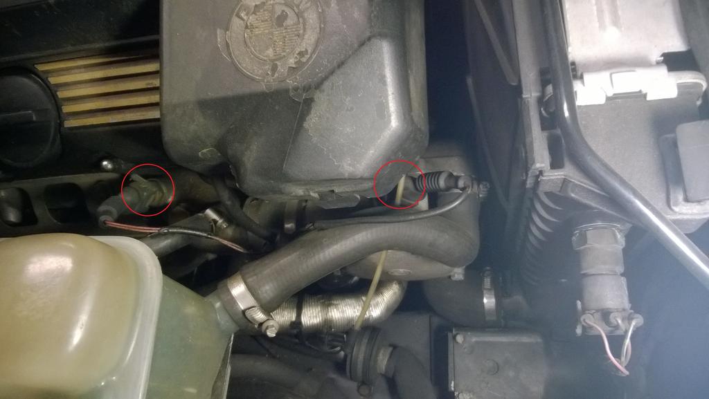

- La aguja de la temperatura abajo, no va....imagino será el cuadro pero he de mirar porque eso me preocupa mucho!

La aguja de temperatura puede ser el cuadro, el sensor, su conector o el cable asociado.
El tensor de M3?? O vale de cuaquiera???
Respecto a lo del cuadro si, tengo claro que es motivo de los condensadores que ya reparé en su dia....ayer me di cuenta que cuando desconecto la batería le pasa, la pongo y al rato de andar con él ya está todo ok.
Y la aguja no se si es el cuadro...el sensor es visible y accesible desde arriba??? Por desconectarlo, limpiarlo y volverlo a poner.

Ese motor lleva dos sensores, uno para la aguja de temperatura y el otro conectado a la ECU. Creo recordar que son iguales, no sé cual es uno y otro pero puedes limpiar los conectores de los dos e incluso intercambiar los conectores para ver cual de los dos es el que falla. Otra forma es medir la resistencia del sensor, debe ser 2550 ohm a 70C.
WoooooW qué gustazo da escribir aquí!!! Gracias Rafa!!!!!

Ahhh y he desmontado todos los conectores del coche, incluidas centralitas, las he limpiado con limpiacontactos y de lujo!! La aguja de la temperatura a su sitio!!!
