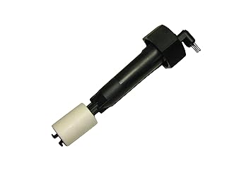

Revisaste las bombillas de marcha atras,es fallo o bajo nivel de refrigerante,si es bajo nivel tambien puede ser esto,se pude romper una de las pestañas que estan debajo y no marca el nivel,el mio lo lleva montado debajo del radiador.
Ostras,es la primera vez que veo eso....lo miraré si!
Ese es el sensor de nivel de refrigerante. En el M5 está en el bote de expansión acoplado al tapón del mismo.
