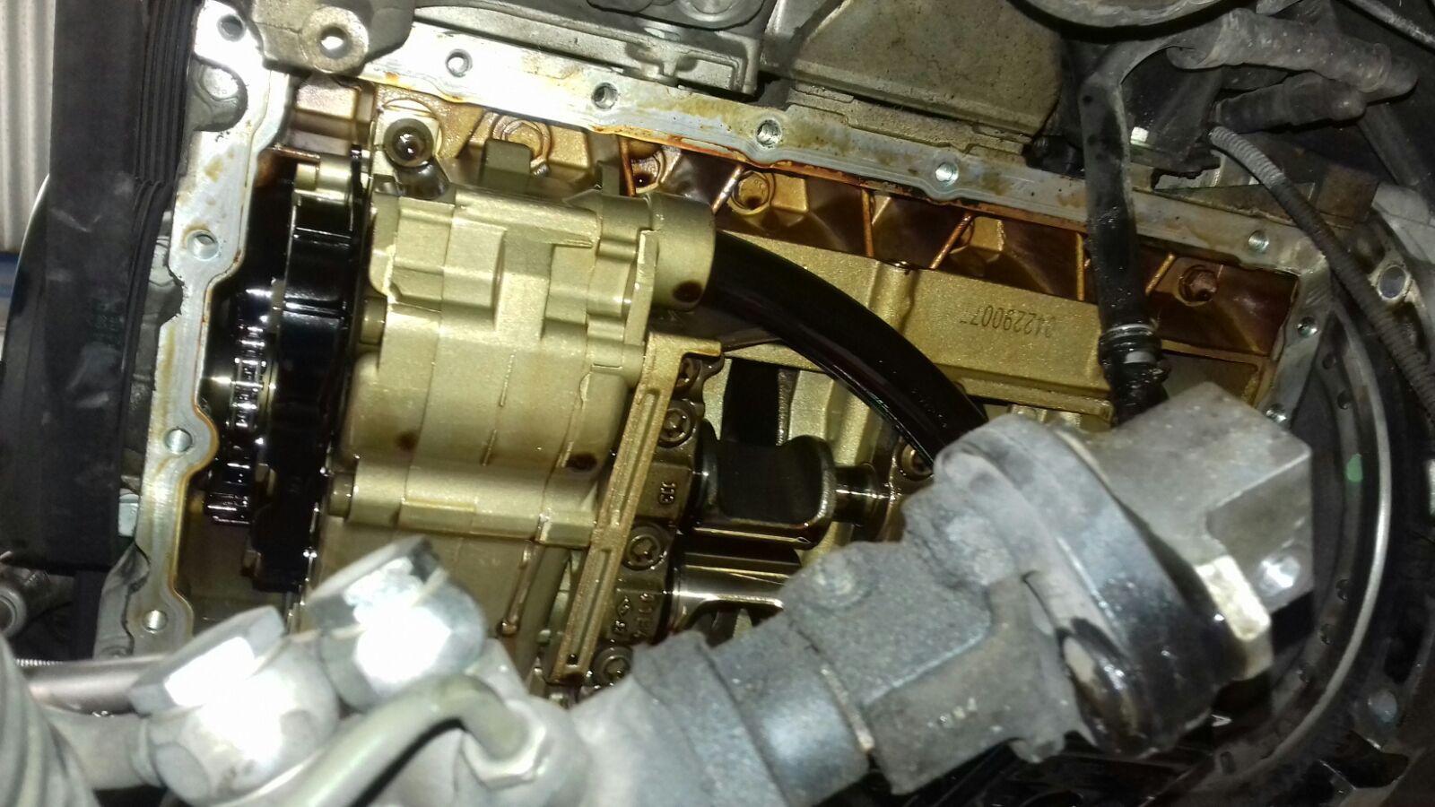

Revisa todo de todas formas desde elevador, que el tema perdidas ya se sabe que puede parecer venir de un lado y provenir realmente de otro. Tapa balancines es uno de los puntos habituales, bomba de vacio, tubos de la CCV y junta carter.
Las juntas de los solenoides es otro punto flaco.

Si, aunque me pierde poco porque en 25000km apenas le añado un litro pero estas fugas suelen ir a más...
Tengo que buscar algún sitio en Madrid que me limpien motor y bajos para ver con seguridad por donde pierde.

Le has pegado una buena lavada de cara, que lo disfrutes.
Por cierto no estaría mal que controlarás en un tiempo el apriete de los tornillos del cárter ya que los nuevos vienen con pegamento y al reutilizar suelen aflojar un poquito.

Buenas. Si, he reutilizado los que tenia (20) porque cambiarlos lo veia un poco innecesario y además se me ponia la cosa en casi 30€ mas (a 1€ y pico cada tornillo). Ninguno estaba pasado ni raro y se apretó a su medida. Confío no den guerra.
