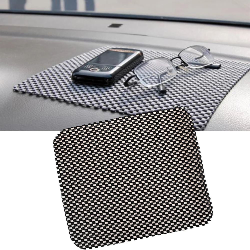

Por lo que he preguntado esta semana, no debería haber ningún problema ya que no afecta a la seguridad ni interfiere la visibilidad
pero claro cada ITV es un mundo
la solución si se pone feo el asunto:
marcenick
e90 N47 143cv
11 Sep 2007
10.062
1.872
eso es una tapa para cerrar el agujero??? jajajaa
