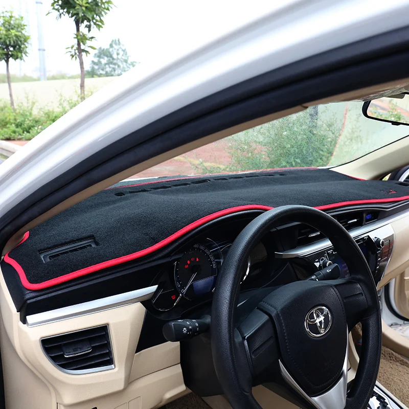

ya puse la solución mas arriba...
Plataforma-de-Instrumentos-del-Salpicadero-del-coche-Cubierta-Evita-el-Coj-n-Ligero-Escritorio-Coj-n.jpg
