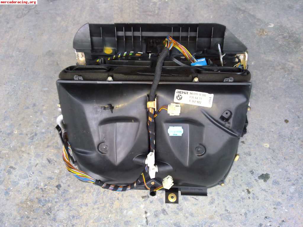

Que nececesitaria para pasar del clima analogico ( primera foto ) a clima digital ( segunda foto )
Con el modulo del clima(tercera foto,cajon grande que hay debajo del saplicadero ) que integra ventilador,radiador de a.a.,radiador del calefaccion,erizo,cableado y la centralita,seria suficiente?

Te faltara tambien el aireador central pero tendras que sacarlo con mucho cuidado de no romper la cirga que tiene

Hola buenos días, tengo intención de hacer el cambio yo también, tengo la duda de como se llama lo de la tercera foto y si pudiese ser el número de OEM. Ya que el módulo lo tengo y solo me faltaría el cajon ese, alguna ayuda?

Algunos lo llaman el modulo del clima,o la caja climatica,o el mueble del clima,etc.Contiene entre otras cosas,el ventilador del habitaculo,el filtro,el radiador de la calefaccion,el radiador de a.a. ,el erizo.

Con eso y el aireador como te han dicho te vale. Bueno, y sacar todo el salpicadero fuera, claro. Las conexiones en los que yo he cambiado son las mismas.
Se va a ir todo el gas r134a asi que ten cuidado con eso, que no se puede soltar a la atmosfera y sobretodo que no te de en la cara si sale fuera.
