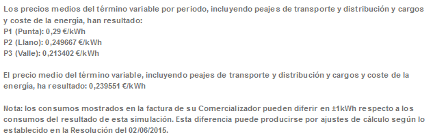

54 kWh en Punta x 0,29€/kWh = 15,66
107 kWh en Llano x 0,249667€/kWh = 26,714369
532 kWh en Valle x 0,213402€/kWh = 113,529864
Total................................................155,89

Meridiano, @nachogemma . muchas gracias! :amo:
Mira que uso la web de I-De con frecuencia y no habia reparado en esa posibilidad (por otro lado bastante compleja para no iniciados en el "enchufismo")
Con esos datos, siendo prácticamente 500 en horario nocturno y en breve 700, pocas dudas hay sobre la idoneidad de pasar a la tarifa de coceh eléctrico de Iberdrola (o a casi cualquiera, vaya)

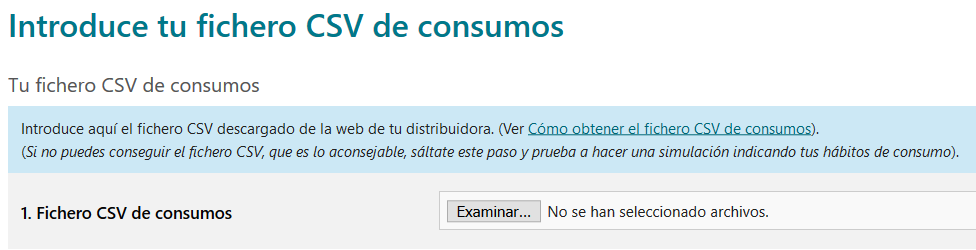

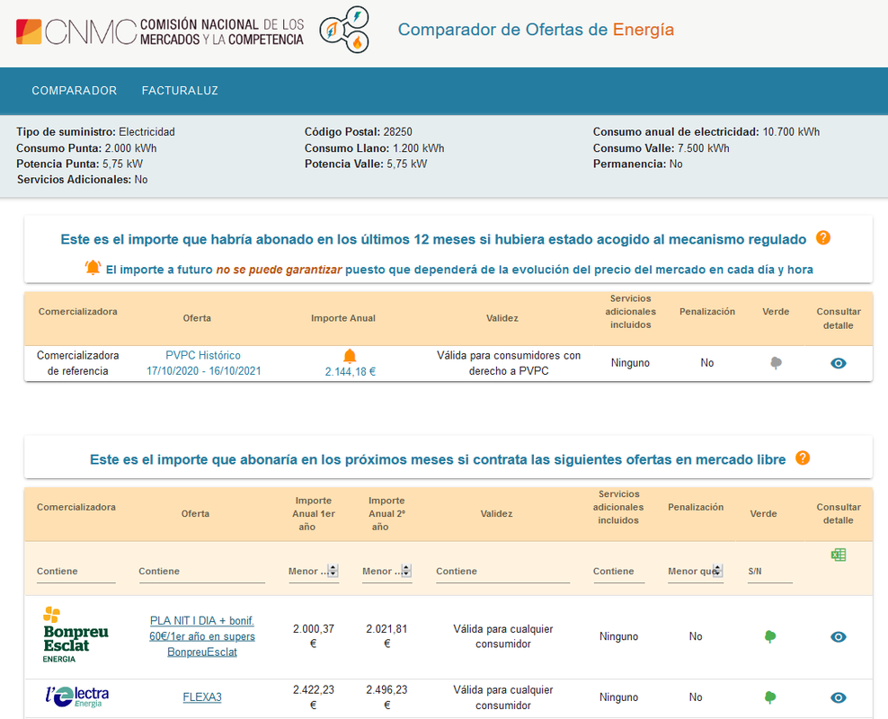

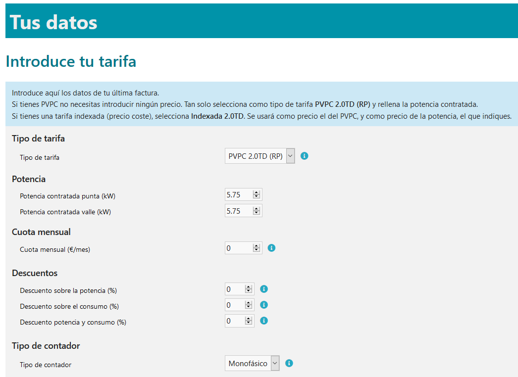

Tal vez no te ahorres nada... si no escoges bien
Esta captura corresponde a lo que me ahorraría al cambiarme... pero hay que leerse bien el tochazo biggrin... de un periodo comprendido entre el 16 de septiembre de 2020 y el 31 de diciembre de 2020... 107 dias.. como dice en el articulo... tanto en analisis por plan como en analisis por mes
Entrais en esta web y con vuestro fichero CSV descargado os dirá que compañía tiene mejores precios que la vuestra... está todo inventado.... copio y pego

*Consejos para usar el simulador la primera vez (1 de octubre de 2021)*

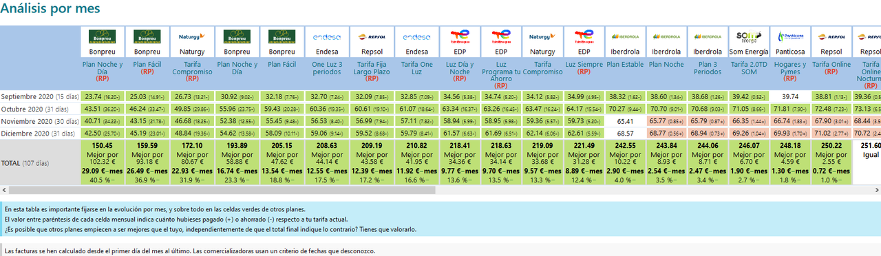

Si es la primera vez que usas el simulador, tienes PVPC, y estás buscando a qué comercializadora cambiarte, te aconsejo que consigas el fichero CSV de consumos del año 2020, y que configures el formulario del simulador de la siguiente manera:
- Tipo de tarifa : [ PVPC 2.0TD (RP) ]
- Potencia contratada punta (kW): [ la que tengas ]
- Potencia contratada valle (kW): [ la que tengas ]
- Calcular una fecha dada : [ Si ]
- Desde la fecha : [ 16/09/2020 ]
- Hasta la fecha : [ 31/12/2020 ]
Luego debes fijarte en la tabla de Análisis por plan y también en la de Análisis por mes, porque esta última te puede dar una mejor idea de lo que podrá pasar mes a mes.

El propósito de esta herramienta es analizar tu fichero CSV de consumos y comparar tu tarifa actual con las que ofrecen el resto de comercializadoras del mercado eléctrico, y de esta manera ver si estás pagando mucho más de lo que harías con otra compañía.
Si tienes instalación fotovoltaica y el fichero CSV recoge los excedentes, podrás ver el precio final con las condiciones que te ofrece tu comercializadora.
Por unos euros de diferencia quizás no valga la pena cambiarse, pero si la diferencia es grande aquí podrás verla y decidir.
*Para usar el simulador vas a necesitar dos cosas*:
1. Tu última factura, donde encontrarás los siguientes datos:
- El tipo de contrato (2.0A, 2.0DHA, 2.0TD, 3.0TD)
- La potencia contratada.
- El precio del término de potencia.
- El precio del término de consumo.
2. Descargar el fichero CSV con los consumos realizados y que fueron registrados por tu contador inteligente.

Vuelve a hacerlo ahora... pero AQUI.. con la revisión al alza de todas las comercializadoras... te va a costar encontrar algo que tenga el precio en valle por los suelos y no te pegen un hachazo en la punta... o en la potencia
He cogido tus datos de P1:2.000 P2:1.200 y P3:7500... sin fichero CSV... codigo postal al azar... potencia de 5.75 kW y sale esto en CNMC... bonpreu... te ahorras 144€/año

He estado mirando las condiciones del Iberdrola plan vehiculo electrico... y telita... atraco a mano armada en toda regla... es una tarifa de lunes a domingo... que te bonifica 6 horas a 5 pesetas el kWh
https://www.iberdrola.es/smart-mobility/plan-vehiculo-electrico
sin impuestos...

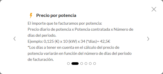

Por potencia contratada... en VALLE... 5,75kW x 5,02€/kW = 28,86€
Por potencia contratada... en PUNTA.... 5,75kW x 27,67€/kW = 159,10€
Total mensual... POR TENER LUZ... 207,8€ :facepalm:

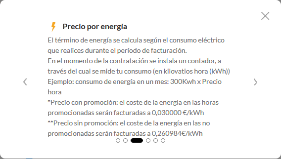

Por energia consumida... de 1h a 7h... 6 horas... en valle... 700kWh x 0,030€/kWh = 21€... aqui está el engañabobos...
Por energia consumida... de 7h a 1h... 18 horas... en punta... 200kWh x 0,261€/kWh = 52,2€
Total factura... sin contar mandangas... 261,16€/mes :eek:
Me autocito con los precios de PVPC en CURENERGIA y recalculamos al alza.. pues @Gus estima 700 kWh mensuales en Valle.
700 kWh en Valle x 0,213402€/kWh = 149,3814
Total................................................191,75€
Total que estando en la compañía en la que el MWh está subiendo dia a dia... se ahorra... casi 70€/mes... frente al mercado libre
172.420
188.668
sin impuestos...
Pero es que partes de un error de base: los precios por potencia son ANUALES, NO MENSUALES: o sea
"Por potencia contratada... en VALLE... 5,75kW x 5,02€/kW = 28,86€ (
/12 meses...
Total mensual... POR TENER LUZ... 17,31€ ( 207,80 anuales)
Y luego si__
17,31
+ 21
+ 52 = 90,31 , es menos de la mitad si no me equivoco. :guiño:

P1:27.67€/kW año 2.305827€/kW mes 0.075808€/kW día
P2:5.02€/kW año 0.418229€/kW mes 0.013750€/kW día
E1:0.260984€/kWh
E2:0.030000€/kWh
