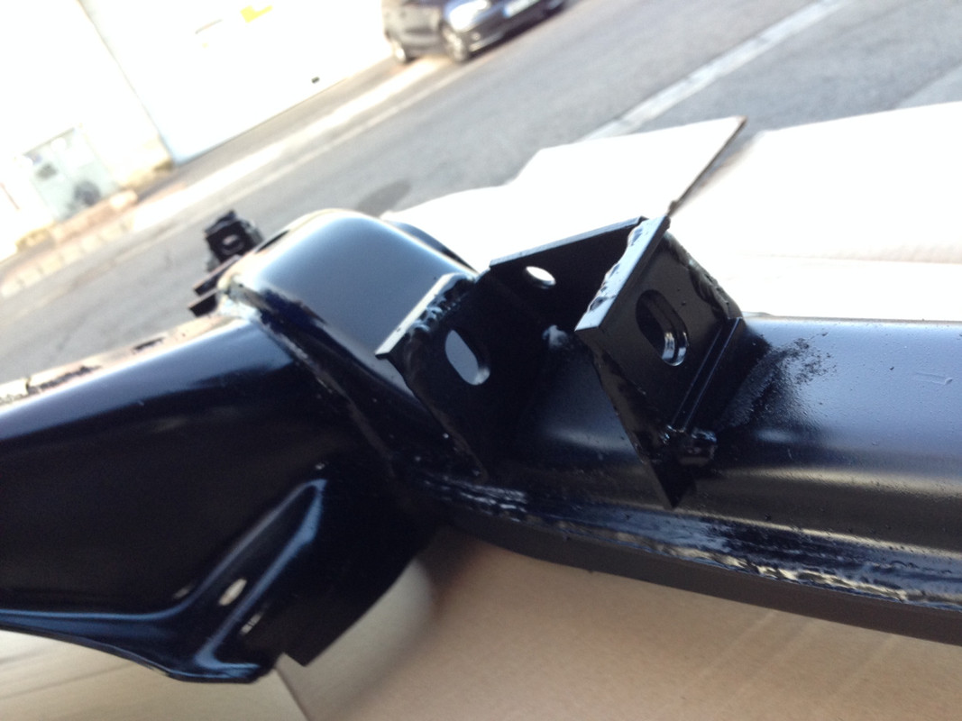

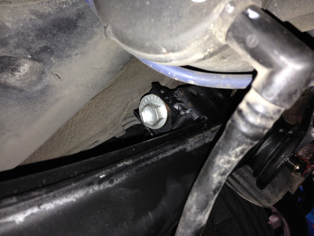

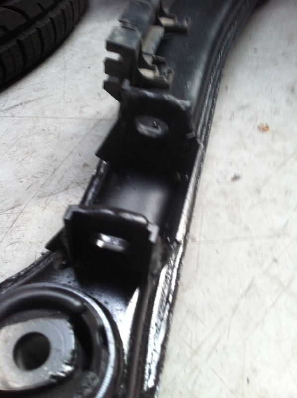

Algunas fotos que tengo del kit de regulación:

Una cosa Jesús, veo en las fotos que has puesto que ovalaron los orificios en vertical
No te dieron regulación en avance?
Lo correcto es que un reglaje sea de caída y el otro de convergencia

Perdón, no lo vi bien en principio ,
Esta hecho correctamente mil perdones,
Ya me estrañava a mi que tú no lo tuvieras bien hecho
