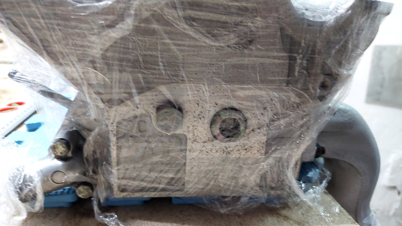

Por cierto sabes para que son estas 2 tuercas que lleva la culata por la parte de atrás ?? Una es hexagonal y otra torx
Preguntaron el otro dia en un e46 4 cil. gasolina. Quizas son tapones de agua o aceite. Tambien en la parte trasera.

En el m54 hay uno de aceite, por la zona del motor de arranque, que es muy puñetero, hexagonal hembra, mas pequeño que esos.
Suele fugar cuando se saca y no se sella correctamente. Es pasante, no tiene ningun tope.

Y esos tapones están ahí para que ?? Porque una vez puesta vacisr por ahi no tiene lógica caería todo encima del chasis y llenar tampoco.
Se deben sacar cuando esta desmontada .Pero también para que ?? Porque ya está vacía de refrigerante y aceite.
No se.
Si tienes el manual, quizás lo ponga en el desmontaje de culata.
A ver si alguien sabe y comenta.
