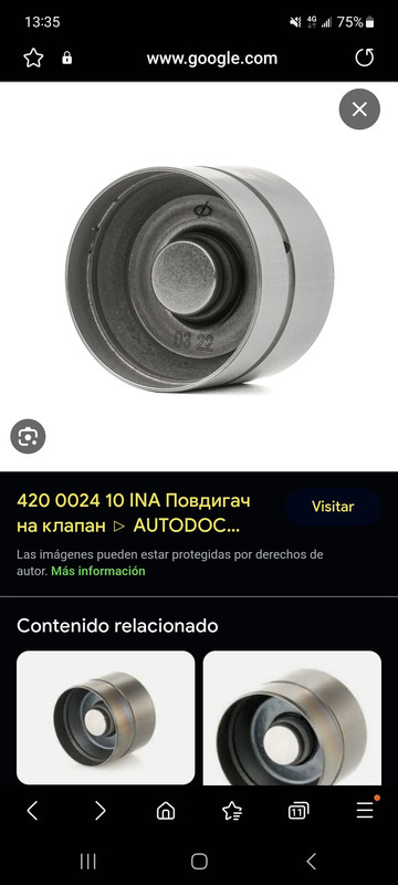

Me acaban de llegar hoy los 2 taques que se jodieron cuando los descargaron. Y bueno son nuevos sera montarlos y ya esta no?? Porque los que me descargaron el émbolo lo aprietas y baja un poco y en estos esta duro.
No te puedo ayudar en eso, no tengo idea.
Recuerdo ver un video de alguien que los desarmaba y limpiaba explicando su colocacion, pero no me quedé con el tema.
En tu motor, son con forma de pastilla o cilindro alargado?
Son así:

Quizas era este.
Lo comprime estando vacio sin dificultad. Luego habla de montarlos, dice que no es muy importante que vayan llenos pues iran rellenandose y ajustandose en poco tiempo.

Quizas era este.
No, se supongo que si son nuevos no hará falta. Pero como va duro comparado con los otros y me dijeron que me montaban descargados para no doblar valvulas.
