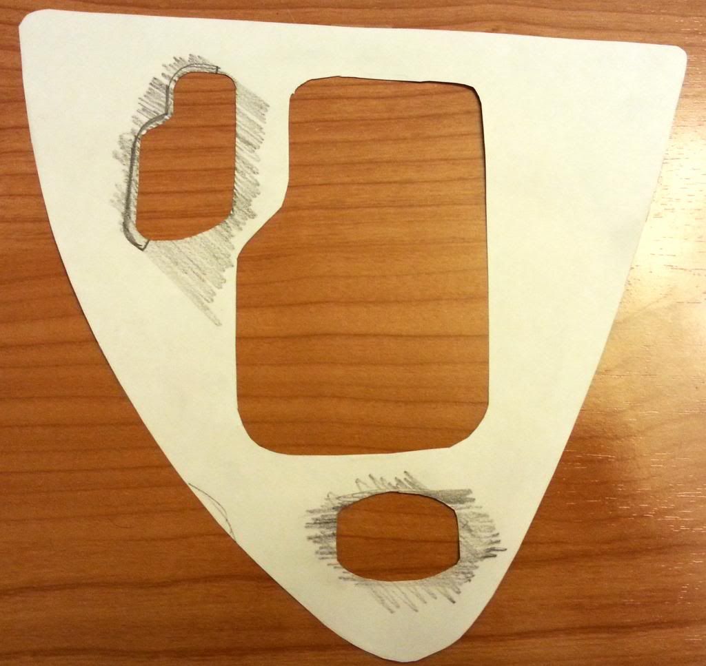

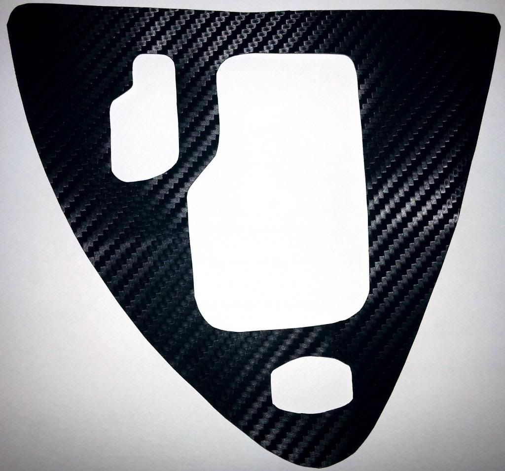

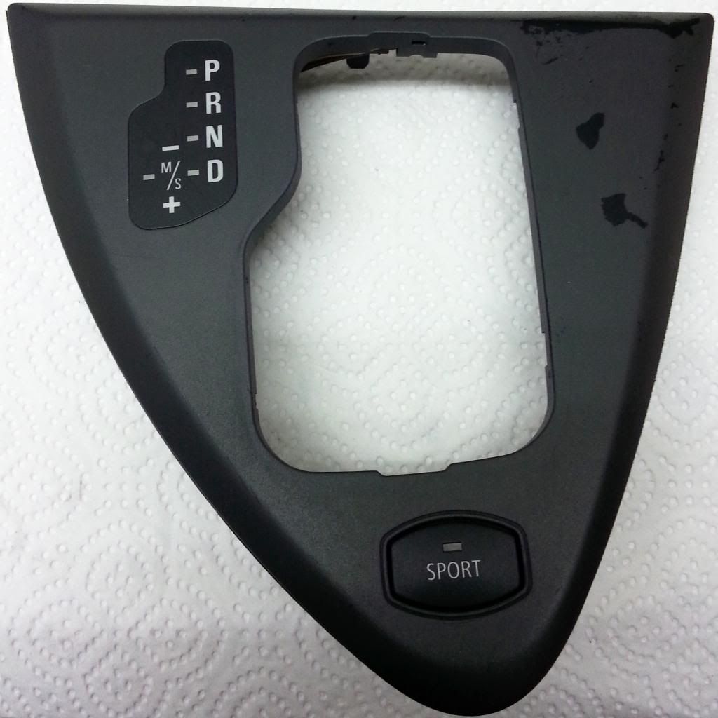

Voy a empezar por lo rápido, que es cómo hice la pegatina de carbono para el plástico de la palanca de cambios:
En primer lugar saqué la dichosa pieza. Lleva tres conectores que son necesarios desconectar (si no me equivoco son: indicador de marcha, botón sport y luz):
Con ella fuera utilicé la técnica ancestral del copiado por carboncillo... se pone un folio por encima y con un lapicero presionando levemente se marcan las siluetas de los resaltes (no lo habíais hecho nunca con monedas??). Posteriormente se recorta y tenemos una plantilla:
En último lugar, se transfiere esa plantilla a la pegatina de carbono y se recorta con unas tijeras y paciencia:
Tras pegarlo a la pieza, el resultado final ya lo conoceis. No es perfecto, pero da el pego :)

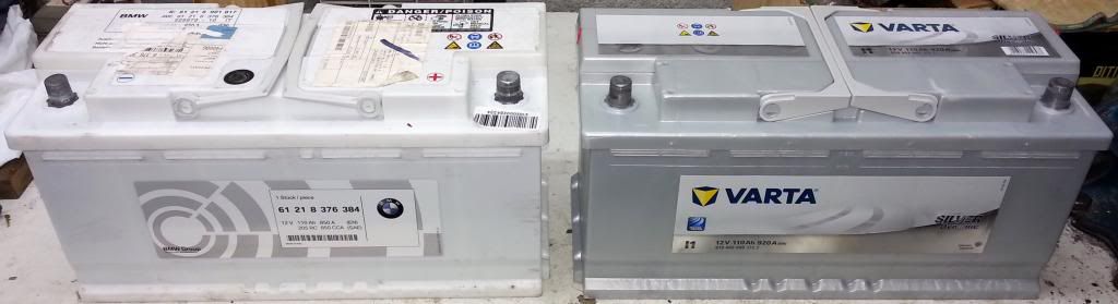

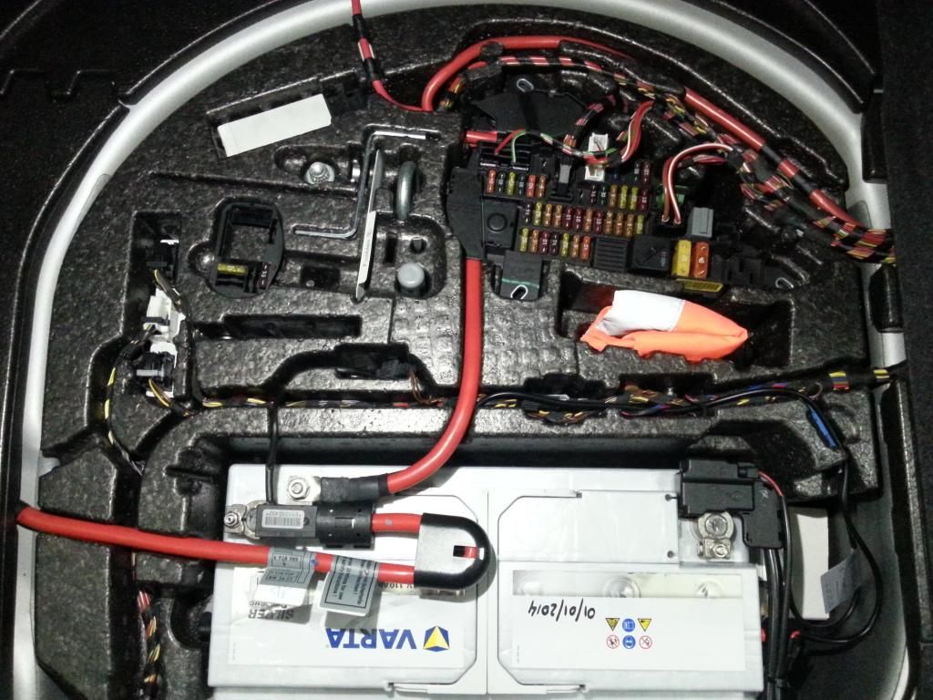

Un dato sobre la bateria, ¿la bateria la cambiastes tu?, me explico, tengo un conocido en la bmw, y me dijo que al cambiar la bateria, hay que meter la maquina, para meterle el dato al coche, para decirle que le pones bateria de "x" amperios, y asi adapta las cargas etc, me dijo que sino con el tiempo pueden empezar a "hacer" cosillas raras, aunque sea la bateria original, es de confianza y miembro reconocido del foro, para que sepamos que al cambuar bateria hay que hacer una pequeña visita, un saludo
Efectivamente la batería la cambié yo. Había leído en el foro sobre que había que indicarle al coche la capacidad de la nueva batería, pero como la que compré era igual que la original de 110 Ah, pienso que es innecesario. ¿Que le vas a decir al coche que pasas de una batería de 110 Ah a otra de 110? Desde mi punto de vista no tendría sentido. Otra cosa sería si ajustan algún parámetro distinto o le indican al coche que se trata de una batería nueva, en ese caso no puedo decir nada (me la envaino, que se dice biggrin).
La única diferencia entre la original y la nueva es la intensidad de cortocircuito. La BMW soporta 850A y la Varta 920A. Este valor solamente es importante para la intensidad de arranque del motor ya que se trata del pico de consumo en las baterías. Con un valor menor a 850A pondrías "en aprietos" la batería, ya que el motor de arranque necesita mucha intensidad para hacer su función y la batería debe ser capaz de entregársela (lo pongo entre comillas porque el motor de arranque no consume eso ni de lejos). En mi caso como es mayor, va más sobrada. Lo que sí debe saber el coche es la capacidad de la batería (los 110Ah), ya que se gestiona él mismo para recargarla con el alternador cuando vamos en marcha. No sería lógico poner una batería de menos capacidad, por ejemplo 95Ah, porque el trataría de darle la carga de una de 110 (se pasaría); o al contrario, poner una de 135Ah (que ya os digo que no cabe) porque la daría una carga pensada para una de 110, con lo que se quedaría corto.
De todas formas, en el manual de taller no indican nada acerca de conectar la máquina para reprogramar cosas en el coche... y a mi, desde Enero que la cambié, no he tenido ningún problema ni cosas raras. Lo único que sí me pasó fue que tras conectar la batería y arrancar el coche por primera vez me salió alarma de la dirección activa. Tras hacer unos giros completos de derecha a izquierda, parar el coche y volver a arrancar que quitó y a día de hoy funciona perfectamente (que gran invento, cómo la echo de menos cuando uso otros coches...).
No se a qué se pudo deber esa alarma, porque en ese momento de cambio de batería, aproveché para sacar el airbag del volante y llevar éste último a tapizar (para así evitar tener que desconectarla dos veces), y se estuvo una semana sin batería. Yo pienso que posiblemente se debía a que el módulo de la dirección activa debía "reaprender" hasta dónde llegaba la dirección al girar... pero es una suposición.
Aprovecho para dejar una foto:
Como podeis ver, he pasado de la original a una Varta. Fijándome en los detalles pienso que a BMW se las fabrica Varta, porque las medidas son exactamente iguales al milímetro, las muescas de la base son identicas, la tapa de los vasos, el hueco que queda entre las bornas y el plástico, las tapas de éstos... hasta el detalle del visor magnético; aunque la BMW si tiene, en la Varta se ve que tiene el circulo donde debería ir (es como una pre-instalación).
Otra vez, y sin quererlo he puesto una parrafada. En fin, a modo de resumen: Batería cambiada, sin enchufar la máquina, y todo funcionando bien desde Enero.

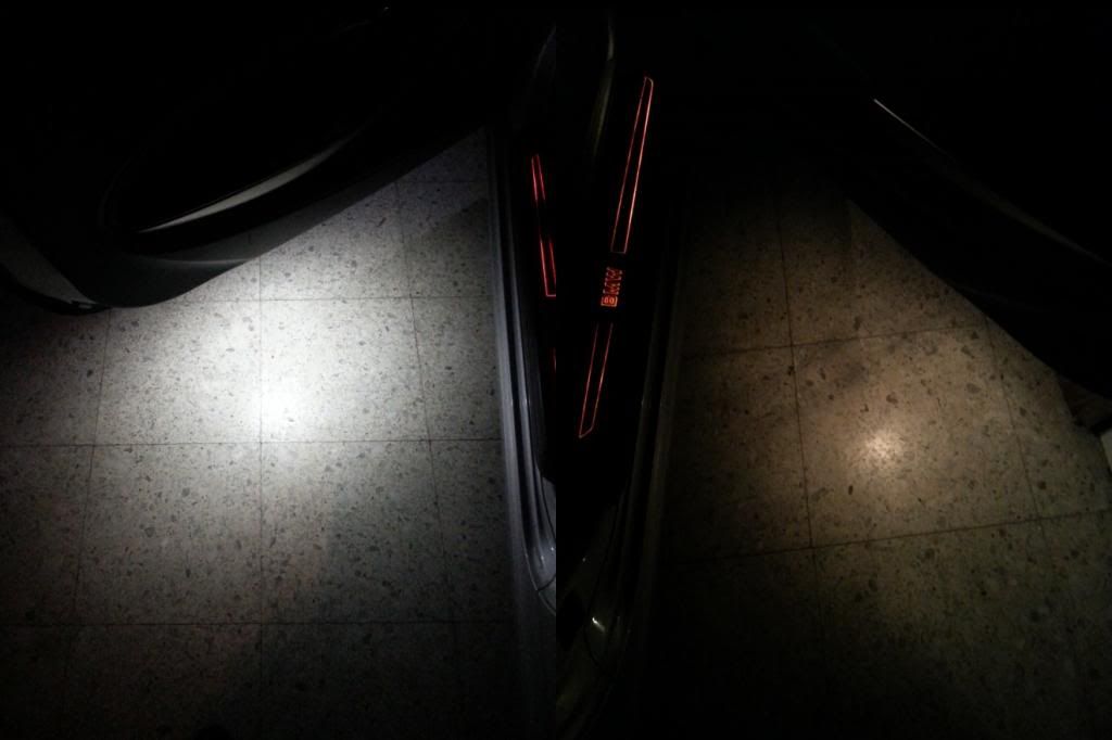

Retomo y finalizo el tema de las luces led para el coche (interiores y matricula, las de posición para otra entrega). Como ya comenté, he comprado todas en dealextreme ( http://www.dx.com/es/ ). Desde mi punto de vista, tienen buenos precios y la calidad de las cosas es mas o menos buena, aunque eso va en función de lo que nos gastemos :guiño:. El envío es gratuito, pero tarda unas tres semanas en llegar (hay disponibles envíos mas rápidos pagando).

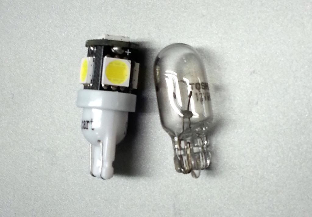

Dicho lo anterior, comienzo a indicar el tipo de led que se necesita para cada lugar así como mis impresiones y dificultades a la hora del montaje:
1º) Parte inferior de las puertas; se necesita una pareja de W5W (T10). Modelo ( http://www.dx.com/es/p/t10-3w-144lm...ght-car-lamp-dc-12v-2-pcs-261168#.U2tI8fl_skQ ). Me gustan porque proyecta toda la luz hacia abajo. No os preocupeis, que pongais como pongais la bombilla led siempre luce (admite las dos polarizaciones). Comparativa entre bombillas y resultado:

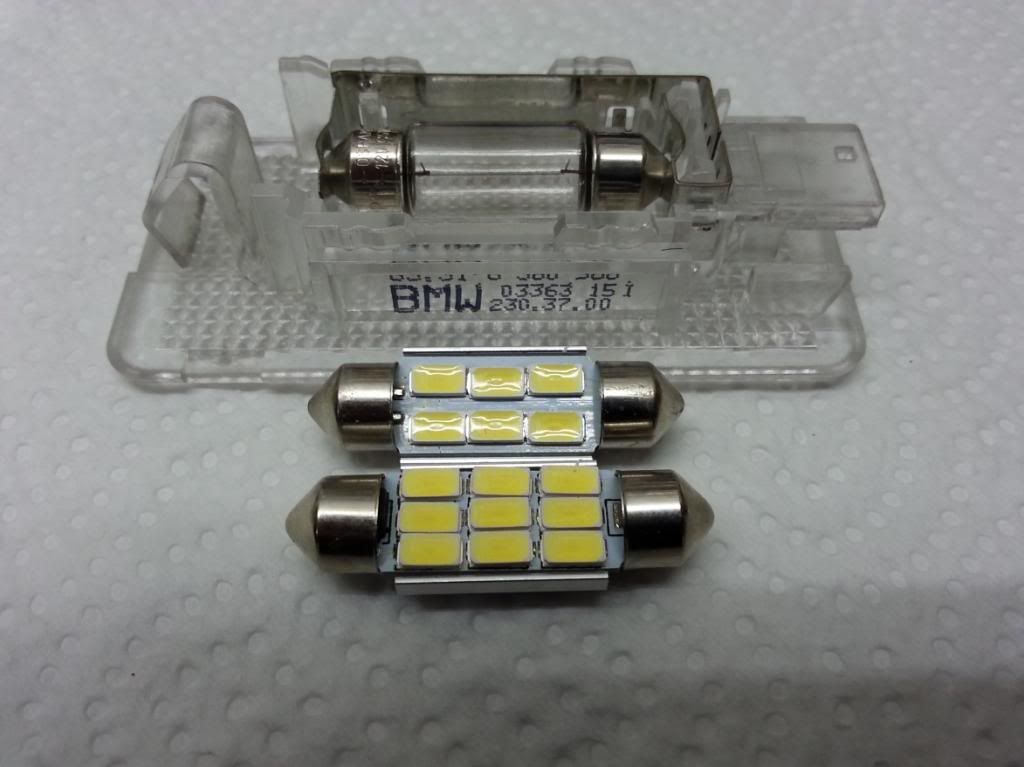

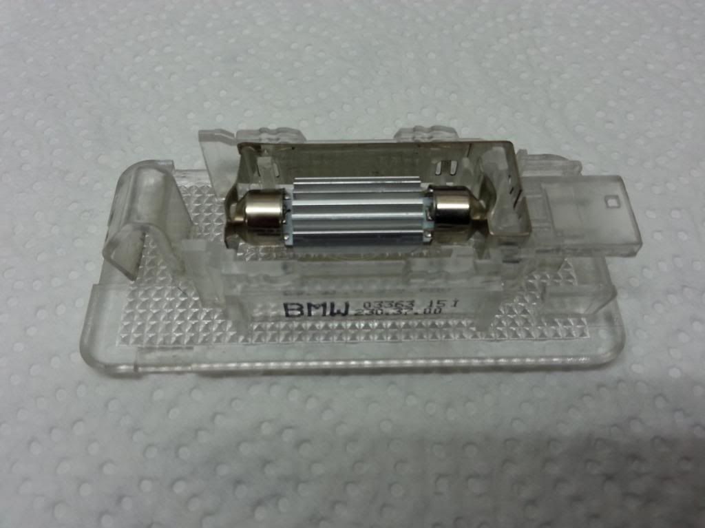

2º) Luces de cortesía para los pies; se necesita una pareja de C5W (Festoon 36mm). Yo elegí estas ( http://www.dx.com/es/p/festoon-36mm...-lamp-dome-bulb-12v-2-pcs-235842#.U2tK4Pl_skQ ). Hay dos modelos, una con 6 y otra con 9 leds. La última da un poco más de luminosidad, y como me parecía exagerado, preferí la de 6. De nuevo, proyectan toda la luz hacia abajo. Fotos:
3º) Luz de cortesía para la guantera. Es del tipo C5W (Festoon 36mm). La elegida fue la siguiente: ( http://www.dx.com/es/p/festoon-36mm...ar-reading-lamp-12v-2-pcs-255615#.U2tVxPl_skQ ). El montaje es exactamente igual que las de cortesía para el espacio de los pies. En este caso elegí la que tiene 9 leds ya que como he dicho anteriormente, da un poquito más de luminosidad que la de 6 y en este caso lo prefería.
4º) Luces de cortesía para los espejos de los parasoles; se necesita una pareja de W5W (T10). De estas no tengo fotos, pero el montaje es exactamente igual al de las que van en la parte inferior de las puertas. De nuevo elegí este modelo ( http://www.dx.com/es/p/t10-3w-144lm...ght-car-lamp-dc-12v-2-pcs-261168#.U2tI8fl_skQ ).

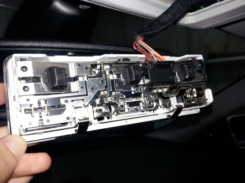

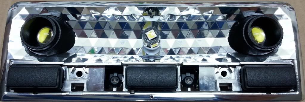

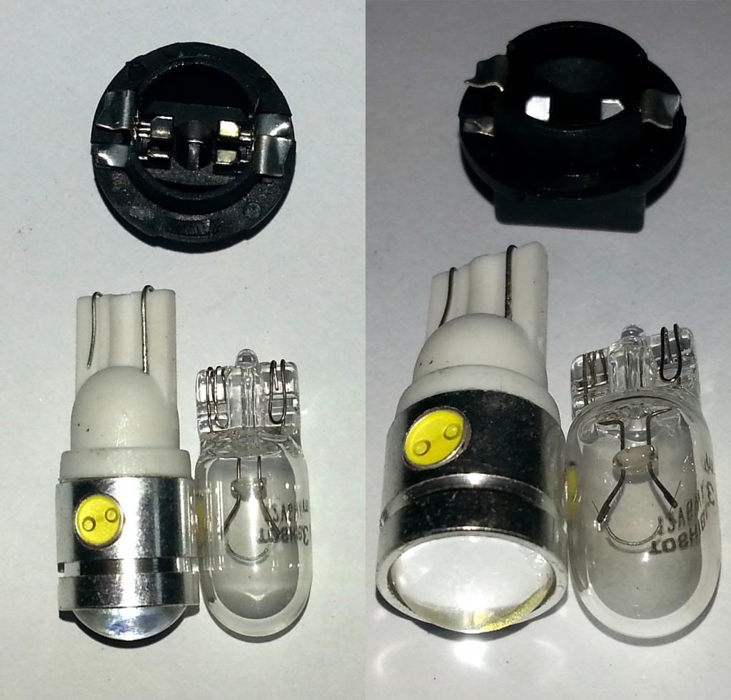

5º) Luces de lectura de la consola central; son del tipo W5W (T10), y yo en concreto pedí dos modelos para probar, pero finalmente me he quedado con este: ( http://www.dx.com/es/p/t10-5w-400lm-4-led-white-light-car-indicator-lamp-154839#.U2tL2_l_skQ ). Ojo que vienen de una en una, no por pareja como las anteriores. Dificultades durante el montaje. Saqué la consola central e intenté ponerlas desde la parte superior:
Pero resulta que estas bombillas son mas anchas que las originales de incandescencia y no caben por el hueco desde la parte superior... ¿solución?: fijar el casquillo vacío en la consola central y poner el led desde abajo. Ojo que éste si lleva polaridad y si no se pone bien a la primera, toca sacarlo y girarle 180º (suerte la mía, que me pasó en la de los dos lados :nose: ).
6º) Luz de cortesía del habitáculo; la del medio de la consola central. De nuevo, se trata de una bombilla con conector del tipo W5W (T10). Problemas: se dispone de muy muy muy poco espacio para ella, y como en el caso anterior, no cabe desde la parte superior, anclada al casquillo. Aquí es mas engorroso, porque hay que desmontar el plastiquito difusor de luz para ponerla desde abajo. No es complicado ya que solamente lleva dos tornillos. Tras probar con un unos cuantos modelos de bombillas led, en este caso elegí el siguiente: ( http://www.dx.com/es/p/sencart-t10-...ght-car-lamps-white-2-pcs-150075#.U2tQMfl_skQ ). Desgraciadamente no aporta mucha luz al habitáculo, pero no he encontrado nada más potente con ese tamaño reducido. Personalmente me da la sensación de que aporta un poco menos de luminosidad que la de incandescencia de serie... pero yo la he dejado puesta. Fotos (perdón la calidad pero están hechas con el móvil):
7º) Luz de cortesía del maletero: Lleva una unidad del tipo W5W (T10). Elegí la misma que para la parte inferior de las puertas y de cortesía de los espejos de los parasoles ( http://www.dx.com/es/p/t10-3w-144lm...ght-car-lamp-dc-12v-2-pcs-261168#.U2tWuvl_skQ ). El portalámpara y el montaje es exactamente igual que las de los casos citados. He realizado fotografías para mostrar la diferencia, pero no hacen justicia a la realidad. En este caso puedo asegurar se consigue una mejora espectacular.

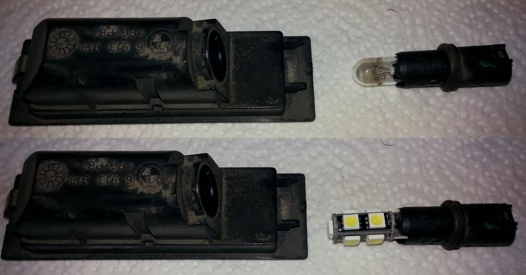

7º) Luces de la matrícula trasera. Son del tipo W5W (T10). Tras probar un par de modelos, elegí este: ( http://www.dx.com/es/p/merdia-t10-5...-clearance-lamp-12v-2-pcs-288935#.U2tT4fl_skQ ). Hay otros que dan mucha más luz, pero pienso que la de este es la correcta.
Particularidades: para la matrícula es necesario que los led sean "canbus error free", es decir, que tengan una resistencia similar a las de incandescencia o el coche nos avisará de que están fundidas. Este modelo lo cumple. El otro detalle a tener en cuenta es que estos led sí tienen polarización, y por tanto, si no luce a la primera toca girarla 180º.
Y con esto, finalizo el capítulo de las luces led del habitáculo y matrícula. Espero que os sirva de ayuda y que mi experiencia os ahorre tiempo y dinero si teneis pensado cambiarlas :).

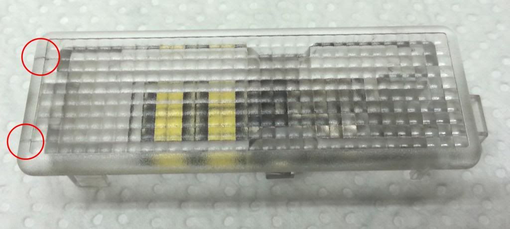

hola muy buenas a todos, todos los temas son muy interesantes y comentar que yo tambien he tenido problemas con las bombillas de led de la consola central, las de lectura (las 2 laterales) entran bien, no asi la del medio que no entra ni para tras, como as solucionado el problema??? y siguiendo con el mismo tema como se abre la tapa del maletero y las que estan debajo del salpicadero? he intentado con un destornillador hacer palanca de un lado pero parece que se vayan a partir en 2, hay algun truco? Gracias

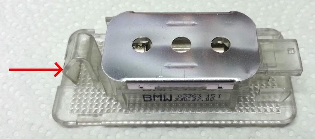

Hola compañero, te comento "el truco" para sacar las luces. Hay dos tipos principalmente, las que llevan bombillas W5W (T10) y las C5W (Festoon 36mm).
- Para las W5W, tienes que buscar en uno de los laterales cortos dos lineas paralelas. Simplemente cógelas desde ese lado y tira hacia abajo (el conector está en el lado opuesto). Te lo muestro en una foto:
- Para las C5W es algo más complicado. De nuevo, tienes que buscar las líneas paralelas en el lado corto, pero en este caso debes meter un destornillador fino para empujar la pestaña de fijación hacia el el centro del portalamparas. Te lo muestro en otra foto:
Empujas la pestaña señalada con la flecha roja, tiras hacia abajo y saldrá todo sin problemas.
Realmente es más complicado de explicar que de hacer, espero que te sirva de ayuda.
Un saludo.

Otra cosa que me está rondando la cabeza es reparar el plástico de la base de la palanca de cambios. El anterior dueño del coche tenía pegada una goma circular, supongo que para sujetar el móvil o algo similar. Al arrancarla se desprendió parte de la pintura gris, aunque por la parte superior estaba ya bastante rozada:
La solución me ha venido gracias al post de TRACKER_740I y sus interminables y magníficas modificaciones de su 525i. Os dejo enlace al post porque no tiene desperdicio (ver el apartado, tapizar molduras en carbono):
http://www.bmwfaq.com/threads/guia-de-bricos-presentacion-tracker.702532/
La solución que voy a tomar es comprar esto
http://www.ebay.es/itm/VINILO-DE-CA...4?pt=LH_DefaultDomain_186&hash=item19daa3bfb6
y pegarlo encima de la pieza de plástico. Pienso que no quedará muy llamativo y solucionaré el problema. Fácil, económico y entretenido!

Por favor, alguien podría subir una foto del compartimiento de la batería/fusibles/cableado..etc....de su 645? Quiero hacer unas comprobaciones...y no se ven muchos serie 6 para poder verlo in situ....Gracias de antemano!!
Hola Cañon545, te prometí una foto y aquí la pongo. Espero que te sirva de ayuda:
Si quieres algún detalle más en concreto, coméntalo y subo más fotos sin problema.

Por otra parte, y ahora pido, hablas de bombillas led para sustituir sin mas, las que tiene (en los angel eyes)...¿Sabes donde mirar modelos?
Gracias.
Jigen
E63 (645)
21 Nov 2013
244
68
Hola Joss, gracias por la información, probaré en cuanto tenga un rato ya que siempre intentaba programar el coche con la puerta del conductor abierta.
En cuanto al tema de las bombillas para los angel eyes, son más complicadas que el resto de cortesía ya que no son estándar (tipo C5W ó W5W). Hay varias tiendas online donde puedes comprarlas, y también ebay, donde quizás te puedas ahorrar algo de dinero.
Aún tengo pendiente subir fotos y la descripción de la instalación de las mías, pero hasta la semana que viene no voy a poder ya que ando mal de tiempo.
En resumen te puedo decir que hay dos tipos de bombillas, unas que alumbran hacia adelante y otras que lo hacen hacia los laterales. Dependiendo de cómo funcione la "fibra óptica" de nuestros faros, encargada de hacer los aros de luz, deberíamos elegir un modelo u otro. En nuestro caso la adecuada es la que alumbra hacia adelante (en la página 5 de este mismo post puedes ver fotografías de donde va ubicada). De marcas y demás no te se decir ya que es todo "generico".
Espero que te sirva de ayuda. Un saludo.

Un saludo, yo al final he puesto unas lamparas, menos sofisticadas que las de Jigen, son quitar y poner, son unas de 5 vatios sencillitas y baratitas, quedan aceptables tengo el problema de meter las fotos, el guassap lo controlo, je, je, pero las fotos para meterlas en el foro...tambien gracias a todas las indicaciones de Jigen, he cojido toda una remesa de leds en los pies, puertas y asta el logo de BMW en el suelo, (para cuando se habre la puerta), lo tengo sin conectar pero ya colocado, si alguien quiere fotos se las mando por guassap, y luego que las coloque en el foro, o me EXPLICAIS COMO METER FOTOS, que no me aclaro, y quiero hacer la presentacion del coche, un saludo
