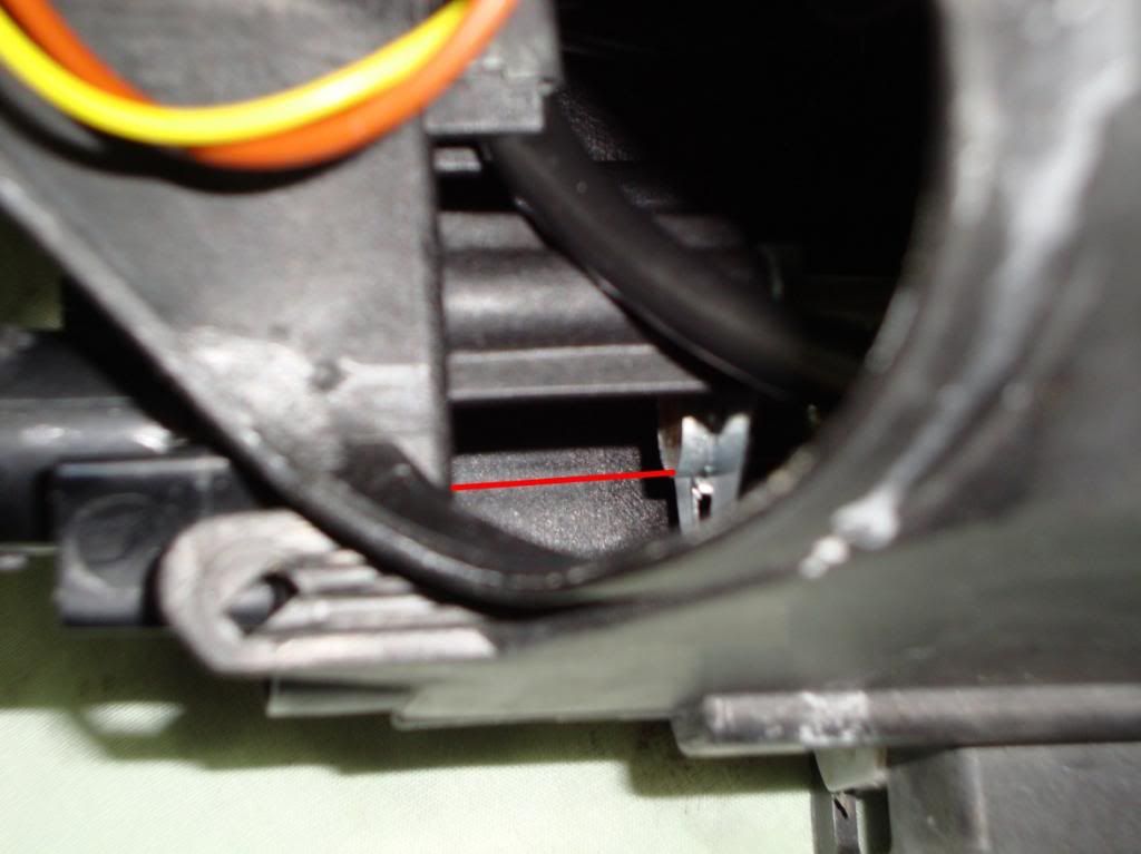

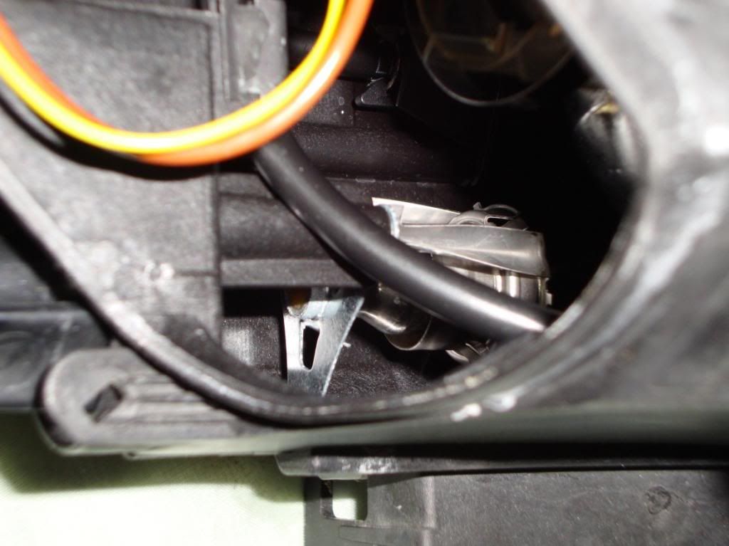

Buenas tardes:
Debía algo por aquí... aprovechando que saqué los faros, hice unas fotos del hueco en el que tienen que entrar las luces led de posición. Perdón por la calidad pero al ser un espacio pequeño era muy difícil enfocar bien y sacar todo el conjunto.
En la siguiente imagen muestro el espacio disponible (marcado en rojo). Son aproximadamente 2 centímetros desde el anclaje de la bombilla hasta el plástico captador de luz (de él salen 3 tubos de "fibra optica" que trasladan la luz a los aros luminosos o angel eyes).
Me preocupan dos cosas:
- Por un lado pegar demasiado el led al captador de luz ya que parece ser de plástico y si se genera mucho calor podría estropearse. Los led no suelen calentarse demasiado, pero los que tengo mirados al ser de 10W no se que temperatura pueden alcanzar.
- Por otro lado, lo contrario, dejar demasiado lejos el led dispersa mucho la luz y se ve por fuera de los angel eyes, lo que queda bastante mal... a parte de que pierden luminosidad los propios aros.
Pongo otra fotografía en la que se ve algo mejor el captador de luz:
Lo he estado pensando, y finalmente voy a decidirme por este modelo:
http://www.ebay.es/itm/290753883334?ssPageName=STRK:MEWAX:IT&_trksid=p3984.m1423.l2649
Basándome en que al ser largo y tener parábola va a concentrar totalmente la luz en el captador de plástico, voy a conseguir la máxima luminosidad en los aros y muy poca dispersión, con lo cual no se verá halo alrededor de ellos. También me gustan las aletas de refrigeración que tienen, lo que me hace pensar que disiparán bien el calor, y por supuesto, que no generan error de bombilla fundida y son resistentes al agua, ya que los cables no quedan dentro de una caja estanca a la humedad (cosa que en los faros del serie 5 si....).
Cosas que me preocupan de este modelo enconcreto... que no entren por ser más largos que el hueco disponible y que el anteriormente mencionado calor que generen sea excesivo y pudiese deteriorar el plástico. Voy a preguntar al vendedor a ver si me diese la distancia entre las patillas de fijación y el extremo de la lámpara, que debe ser menor de 2 cm. Si entra dentro del margen, las compraré.
Mikelpa, ¿tu te has decidido por algún modelo en concreto?
Un saludo!
