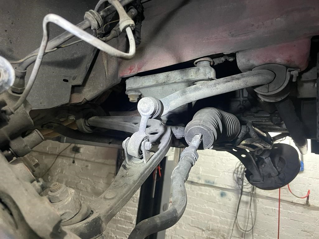

Estoy cambiando los amortiguadores y copelas al coche, por fecha de fabricación mi coche se supone que debe de llevar la estabilizadora sujeta al amortiguador con bieletas largas, pues bien, lleva las cortas, la estabilizadora va sujeta al trapecio y para rematar las copelas si que lleva la de los modelos anteriores a junio del 92
Vamos, que es un alien

Esas bieletas no son las que corresponden a tu coche. Las tuyas por año/mes de fabricación son las largas, y en agun momento se las cambiaron por las cortas, me imagino que por poner una estabilizadora de más diámetro. Al hacer el cambio, e ir la estabilizadora anclada en una posición más adelantada en los pre92, los brazos de la estabi no llegan correctamente al punto de anclaje de la bieleta, y de ahí que la lleves tan retorcida en su punto de anclaje con el brazo de suspensión, lo cual no es bueno ni la hace trabajar correctamente.
Una putada los pre92, yo también tuve que lidiar con ello y hacerme unos anclajes a medida.
Dudo bastante que hayan tocado esas bieletas en la vida, este coche es de un señor de 70 años que lo compro nuevo y nunca ha tenido pretensiones deportivas en un coche.
Quizás se vea más retorcida porque está la mangueta colgando
De hecho creí entender que la estabilizadora debería ir sujeta al amortiguador y no es el caso y esos amortiguadores son los de origen

No sé como, pero la bieleta no debería ir así, sería alucinante que saliese así de fábrica. En los amortiguadores tampoco veo la oreja pensada para que enganche el tirante de la estabi, seguro que no los cambiaron alguna vez, se equivocaron al pedirlos e hicieron ese apaño?
Te pongo alguna foto para que veas como debería ir:
Va al sitio sin retorcer se, está pensada para tener un giro transversal, pero sin desplazamiento longitudinal, no sé si consigo explicarlo...
Yo tenía tirantes largos y al pasar a cortos me encontré con este mismo problema, no encajaba bien y tocaba metal con metal. Todo porque la estabi en los pre92 va anclada más adelante en las patas del chasis.
Putada ninguna, los pre Mayo del 92, son los únicos E36 en que se puede montar suspensión de M3.

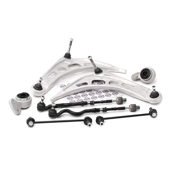

Entiendo que la solución es comprar todo el conjunto que viene con brazos de suspensión, un kit de este tipo.
Algo mas? Lo ideal es que sean Meyle?
Estos que pongo que son de Brembo y cuestan 174€, el uso del coche es para darme algún paseo con alguna alegría muy de vez en cuando

Prueba con eso pero creo que será suficiente. Meyle es buena marca, te recomiendo que le pongas todo nuevo.

Ya está todo montado, cambie bieletas de la estabilizadora, silentblock de la estabilizadora, tirantes de la dirección y los boomerang.
El coche parece otro y eso que aún no está hecho el paralelo y lógicamente está fuera de cotas.
