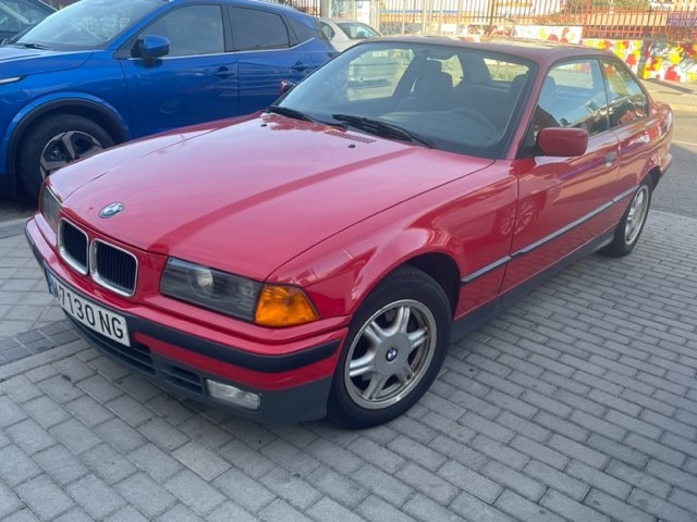

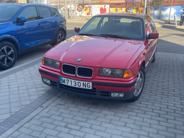

    Pues por fin tengo el coche en mi poder!
    Intentaré subir unas fotos.
    A simple vista el coche se le ve bastante bien de interior y exterior. Hay que cambiar algunas gomas exteriores, tapizar parte del asiento del conductor, revisar la pantalla donde marca los kms(antes de arrancar falla la mitad pero cuando arrancas se ve bien), la pantalla del ordenador de abordo también falla.
    Mecánicamente quiero cambiarle todos los fluidos y filtros, la vibración de la transmisión creo que será del flector y el soporte de la transmisión, si aceleras suave no vibra, el problema viene cuando pisas fuerte el acelerador y lo hace en todas las marchas.
    También suena un ligero tac tac, yo creo que es un taque, probaré primero a ver si mejora con el cambio de aceite.
    Que aceites debo meterle al motor, cambio y diferencial?
    Los amortiguadores son los de origen de modo que ya toca cambio.
    Actualmente monta llantas de 15, son chulas pero no se si ya que tengo que cambiar gomas aprovechar y meter unas originales de 17”, quiero alguna de E36, lo más racing que montaría sería unas Alpina de radios
    Como veis hay trabajo pero creo que es una buena base, la idea es dejarlo lo más OEM posible.
    Parto de la base de que lo he comprado muy bien de precio,

    Enhorabuena y ver esas fotos.

    Ahí van unas fotos!
    Vosotros que tenéis experiencia, que amortiguadores recomendáis para uno uso esporádico sin circuito?
    Es necesario cambiar muelles ?
    Entiendo que además del amortiguador debería cambiar copelas, alguna otra cosa mas teniendo en cuenta la edad del chavalín?

    Buena base para lo que quieres, encima en rojo que se ven menos y a mi gusto de los colores más bonitos para e36.
    Sobre suspensión mirate unas blistein b14 y si ya buscas algo más radical unas bc racing. Yo he pillado las b14 para un cabrio y las bc racing para un 323ti que prepararé para alguna tanda.

    ¡Menuda pintaza tiene ese coche! Disfrútalo mucho.

    Se le ve estupendo ese E36.
    Con 4 cosas lo dejas niquelado.
    Para suspensión yo miraria las Bilstein B4.
    Por unos 400€ tienes kits enteros por ebay con copelas incluidas.
    Las llantas son las Styling 10, a mi gusto son muy bonitas y casan bien con el E36.
    Si lo vas a usar esporádicamente, quedate en 15 pulgadas. El sobrecoste de poner unas 17 OEM, más gomas te da para los neumáticos en 15 y una buena revisión, filtros, bujias, fluidos varios...

    Se ve una muy buena base. Cuidalo mucho que escasean, mas los que son rojos;)

    Qué bonito, felicidades por la compra. No entiendo por qué le pondrían esas llantas en lugar de las típicas styling 13 que traía de fábrica pero casualmente suelo ver por la calle otro 325i coupé rojo (´93) con las mismas llantas...
    Por cierto que la vibración esa, ¿no podría ser del flector?
    Cada uno puede hacer lo que quiera con su coche, obviamente, pero ese 325i está precioso tal y como está, hoy día vas por la calle y ver uno así, sin modificar, es una rareza. Es mucho más fácil ver un coupé con paragolpes M (que en el 98% de los casos no son originales sino réplicas) que con los normales. Igualmente pasa con los intermitentes.
