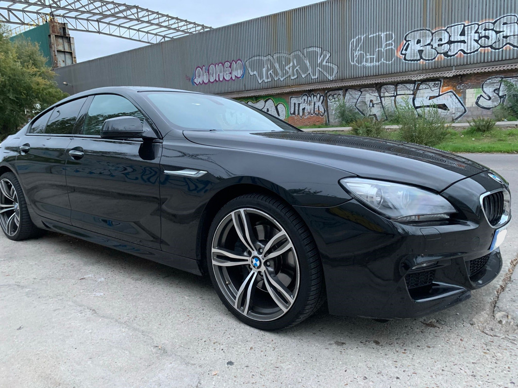

ya está en casa, muy contento, a ver si lo lavo bien por fuera y lo dejo limpito

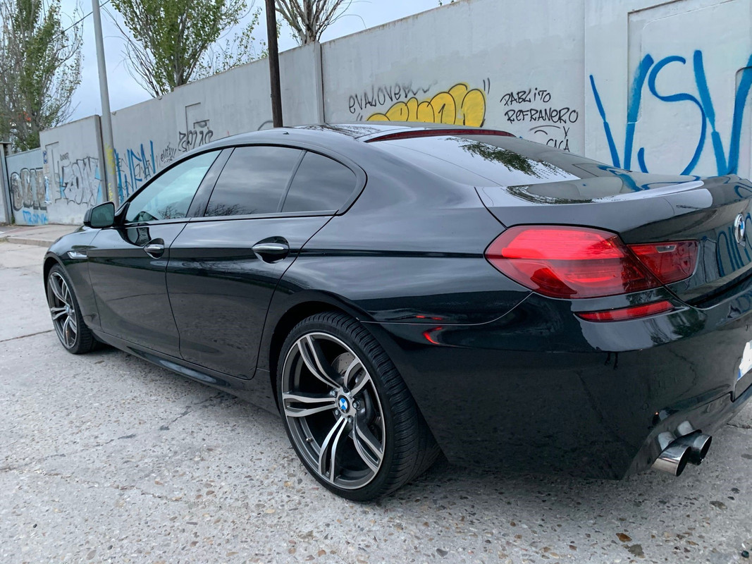

Muy bonito compañero, yo me estoy pensando poner unas llantas así, son las de m5 f10 verdad? tienes algun problema de roces o algo ?=???, la trasera me daba miedo que rozase porque por datos deberia sobresalir 23mm con respecto a la original

Las llantas van perfectas, yo lo compré así.
