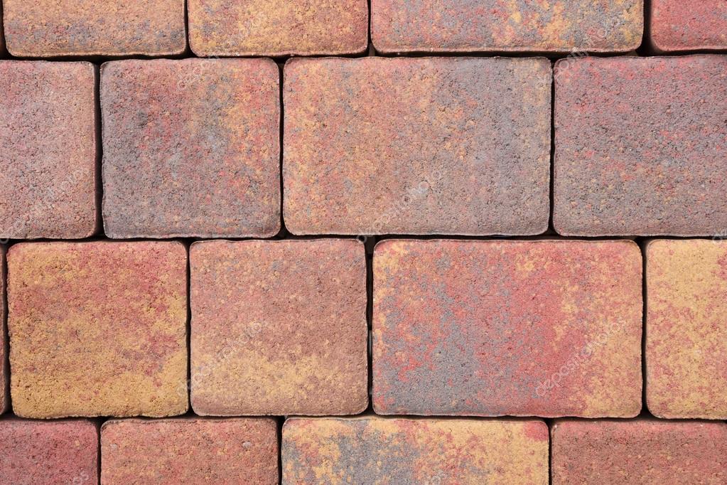

Aunque ya metidos en gastos y si hay perres nada como unos buenos adoquines :sneaky:
Ese material es muy caro ?
Lo pusieron en las aceras donde mi nave y es muy bueno, porque cuando hay avería lo pueden retirar y estropean muy pocas piezas

El tema ya no es que los adoquines no son baratos, es que para hacerlo bien hay que nivelar y Hormigonar con mallazo bien hecho igualmente porque si te lías a colocar los adoquines sobre la tierra por muy compacta que esté se hunde y mueve en algunos sitios lo bueno que imagina que un día tienes una fuga de aceite del coche y se ven afectados 12 adoquines pues los sustituyes en un periquete, y al ser todo el interior del adoquín del mismo color (los caros) por mucho que se desgaste nanai. Me quedo con el comentario de un compañero “dejaros de líos y meter piedra” una buena piedra y ya pueden pasarle 200 años, heladas y lo que haga falta
Si tienes esos adoquines en casa, no tienes un coche que tenga fugas de aceite. biggrin

Los adoquines , no se meterá más suciedad entre ellos ?

Hola Jiro: Yo estuve a punto de poner adoquin. De hecho, iba a ponerlo yo solo cuando estuvimos encerrados.
Para hacerte una idea, adoquines de hormigon (unos 10 12 euros m2)
La base es arena y lo que se debe hacer es tener perfectamente lisa la cama. Inventado por lor romanos...asi que debe ser eterno.
https://catalogo.jorgefernandez.es/articulos/ADOQUIN-BICAPA-SENDA-GRIS-20X10X6-0170300017
Por lo menos es que hay en mi ciudad ,cada 2 días tienen que andar reparando , también es verdad se suele poner en calles peatonales que luego utilizan coches ....

Por lo pronto yo quería poner adoquín directo por el tema de roturas y reparabilidad
