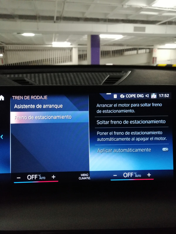

Con el coche parado la opción de aplicar automáticamente el freno al apagar el motor aparece desactivada (foto) pero con el coche arrancado y/o circulando aparece activada y como tal actúa al parar y apagar el motor. Otra anomalía.
