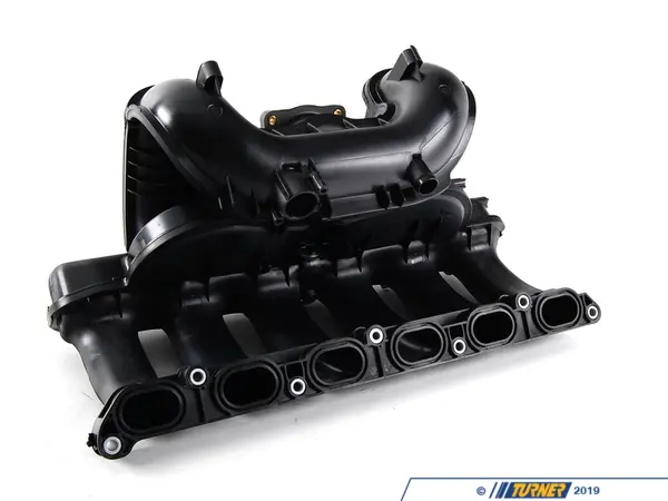

Ya tengo el colector, lo que no sé es si le tengo que poner la mariposa que yo llevo en mi colector del 325i o dejo la que lleva puesta en el del 330i, no sé si son iguales

El colector que he comprado es el N52b30, y lleva la mariposa de admisión y las 2 válvulas DISA

Estoynleyendo tus mensajes y te aviso de que el colector de 330i n52b30 no sirve para 325i n53b30. Tiene las valvulas disa si, pero el anclaje de la EGR etc no es igual.
Y el colector de 525i tiene las valvulas disa y el anclaje de los perifericos es compatible pero los conductos de admision son mas pequeños.
attachment.php
El unico colector que sirve es el de 330i 530i 630i n53b30
Te lo digo para que no te des cuenta al desmontar y tengas que dejarlo como esta o esperar con el coche parado a comprar el colector bueno.
attachment.php
Un saludo
Vaya, pues que lo adapten o algo a ver. Que yo sepa los gasolina no llevan egr, eso es de los diésel. Será algo de la PCV

La única diferencia en el motor entre el N52b30 y el N53b30 es la inyección directa, los demás es igual. Creo que incluso vale el colector del N52b25, que lleva las 2 DISAS.

Lo acabo de ver, es la PCV, que es diferente, espero que la tubería se pueda adaptar a donde vaya conectada...

No creo que eso lo puedas adaptar y menos que sea mas barato que comprar el de n53b30 330i que se consiguen por unos 200 euros
