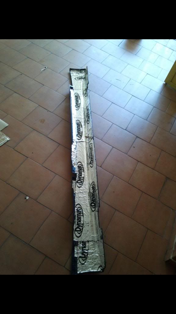

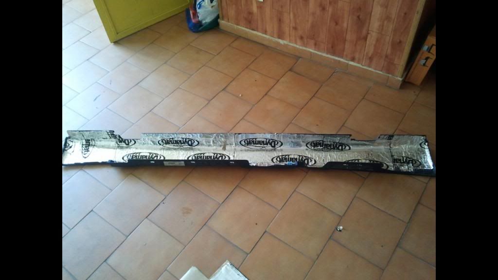

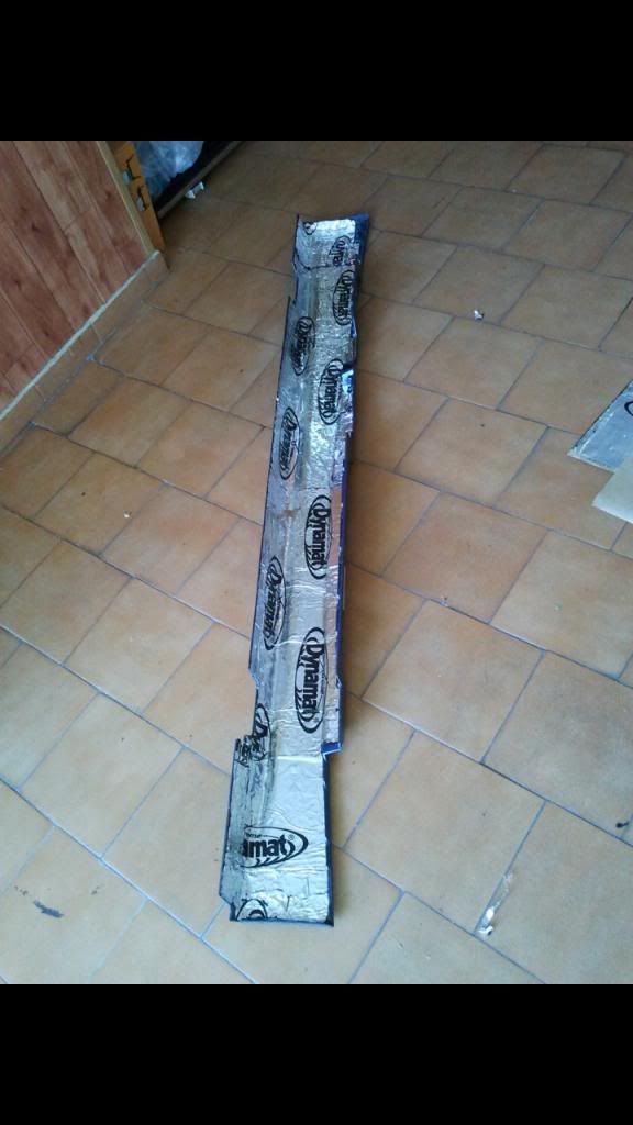

Piensa que el reflex del cajón va a la talonera y es la que mas vibra en el exterior pero también influye en gran medida en sonido interior ya que cuanto mas inerte sea la caja mejor es la señal.
como experiencia propia del antes y después te recomiendo si o si que la insonorices, el grave es mas seco y con sonido mas limpio en el interior.
la talonera se quita facil e insonorizarla no es mas de media hora cada una

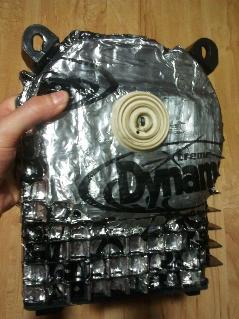

Piensa que la talonera es plástico e insonorizando quitas muchas vibraciones exteriores, no te voy a decir un 100% pero un 60/70% sí. Yo cuando ecualizaba el equipo por separado y ajustaba los woofers si que se nota esa vibración y bastante a niveles ya un poco altos.
Estos detalles son los que puede determinar hacer un equipo normal a un equipo bueno...
La caja de los woofers la tienes insonorizada?

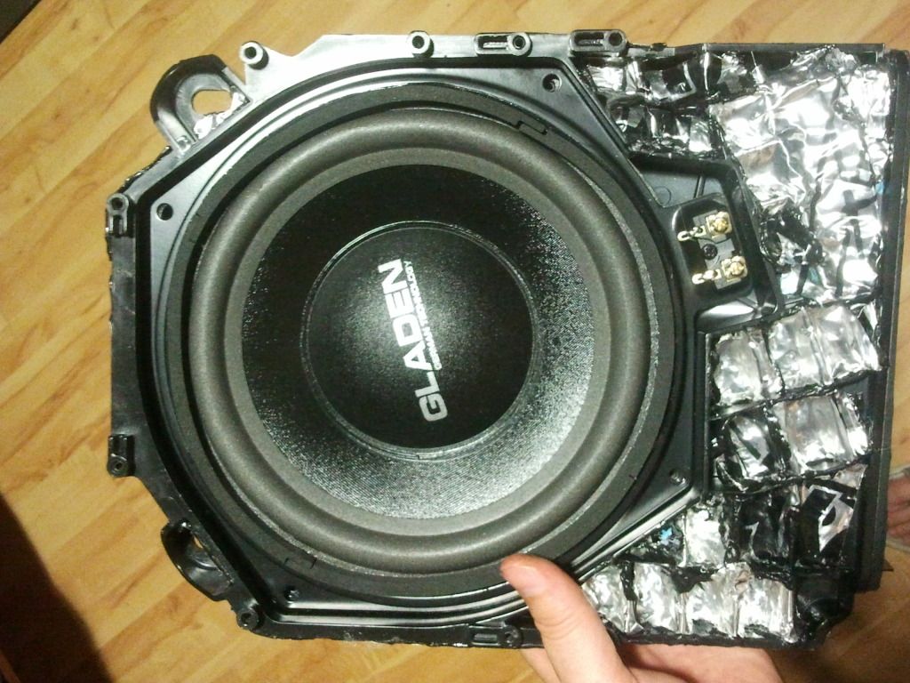

las cajas que puse para probar todavía no lleva alubutyl, son las últimas que compré (Logic 7) y están de serie. las que tenía insonorizadas son las que iban con los SWS, esas sí suenan a ladrillo si las golpeas, jeje, me empleé a fondo con el Dynamat… hasta en el conducto les puse, estuve horas. lo que me pasó al desmontarlas es que como habíá pegado el adaptador de DM con butilo me costó un coj*n sacarlos, de hecho saqué uno y por pereza todavía tengo la otra con el adaptador montado. y como lo de ahora solo es temporal las he puesto tal cual.
estas son las fotos que puse en el hilo en su día (las tuve que pintar para quitar el pestazo a gasolina que echaban):
