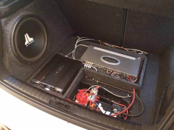

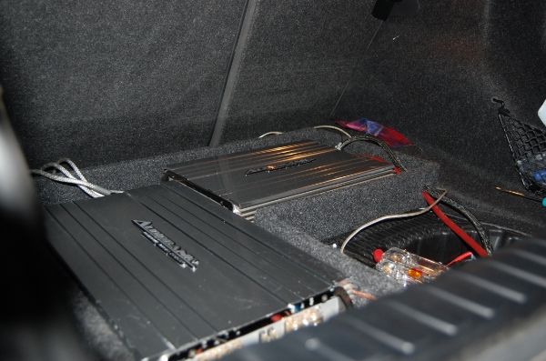

esto es lo que hize yo en mi coche, desde mi punto de vista lo mas practico..
primero, con dos audiobank, f45 para el pasivo y woofers en activo, y la f27 para el sub
despues, la genesis para el pasivo y woofers y la steg para el sub
y cerradito
en ninguno de los casos se ha apagado ningun ampli por temperatura, y va justito justito, y vivo en canarias
si quereis mas maletero, un sub con menos litros o bien un 10
pd: yo no me complicaba la vida, montaría el 3 vias de audiosystem, va realmente bien
pd2: no lleveis los cables asi de desordenados, fue mientras sacaba tiempo para dejarlo todo bien

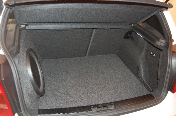

está muy bien pero se pierde demasiada altura para mí, que más adelante quiero poner unos subs extraplanos en la bandeja (perderé unos 10cm de altura). ¿de qué grosor es la tapa? ¿cargas peso?. yo p.e. llevo garrafas de agua (4 x 8l es habitual) del super e incluso he llevado leña (100kg lo mínimo…).

no se pierde tanto, piensa que se te queda a la altura de los resaltos laterales, no es mucho, creo k en total fueron unos 9 cm
la tapa es de 1 cm creo recordar, y lo máximo que he llevado, unos 40 kg, no mas, si necesitas cargas mas, es cuestion de reforzar mas la base, que tenga mas puntos de sujeción, simplemente es una idea de como se puede hacer
