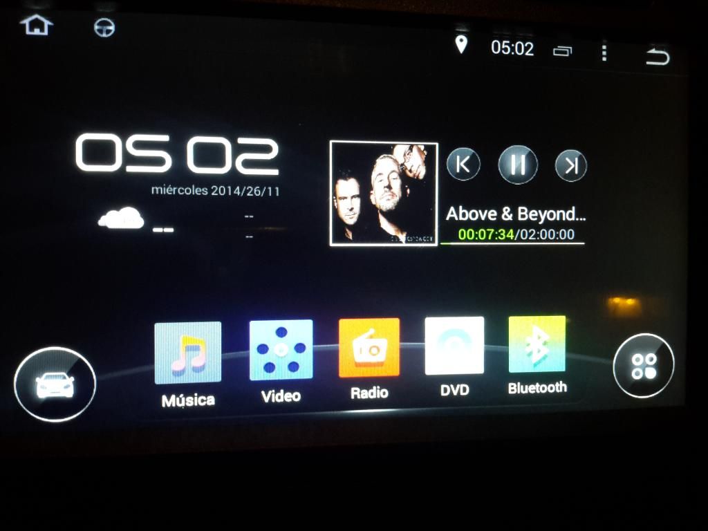

Acabo de repararla gracias al enlace de @lll J0se lll
La Mcu KLD 2.08 va perfecta de botones. Me refiero a la que me ha enviado Erisin para la 9212
La version que he cargado es la KK 4.4.2 light rooted que ha puesto en el enlace arriba (el archivo zip) y ya va perfecta
http://huifei.fs-fileserver.de/cont...80_141030_rooted_light_reparted_init.d_v3.zip
Ademas como yo soy Iphonero, los iconos molan. Es como si tuviese el Iphone en la pantalla
A falta de trastear, ya que son las 2,30 de la mañana y hacia mucho frio en el coche
