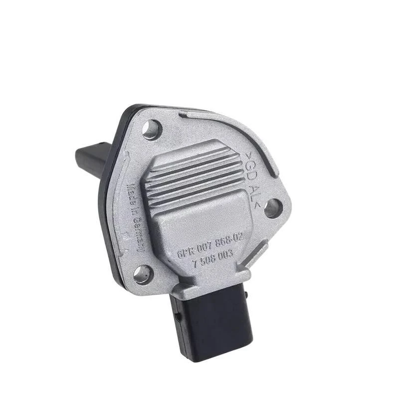

En la web de Spareto tenéis una oportunidad de que os consigan el sensor Hella original por menos de la mitad de precio que en el conce (unos 77€ g.i.) -que actualmente está fuera de stock en todas las web de recambios-, si es que no os importa esperar sobre más menos un mes a que os llegue.
Hablo desde la experiencia porque a mi me consiguieron el sensor de árbol del levas de escape Continental-VDO (Made in Spain :eek:), que también aparece como no disponible en todos los sitios. La caja traía un código para verificar la autenticidad de la pieza en la web oficial y todo ok tras comprobarlo.
Podéis escribirles primero para que os confirmen si Hella se lo puede suministrar y en qué plazo, o hacer el pedido directamente y esperar igualmente a que os den respuesta. Si es que no, cancelan el pedido y reembolsan el dinero sin mayor demora.
