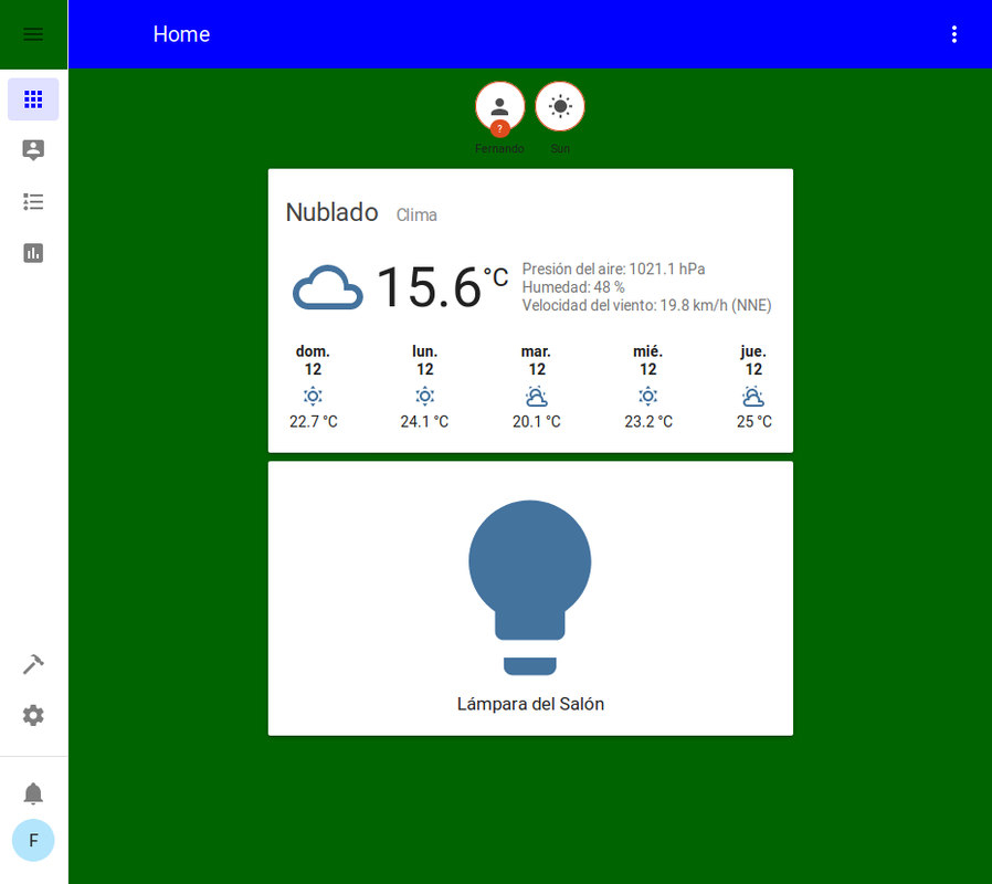

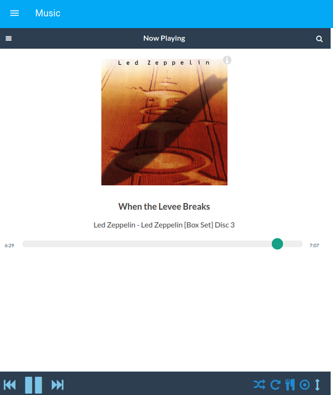

He estado trasteando un poco con el software HomeAssistant y después de unas horas he conseguido integrar en el interfaz la lámpara del salón, que se controla con un interruptor WiFi Sonoff. biggrin
La clave fue tocar un poco los ficheros de configuración de HomeAssistant y , sobre todo, instalar un broker MQTT, en mi caso un software llamado mosquitto. Este broker centraliza el envío y la recepción de mensajes de todos los elementos automatizados. Así, si enciendo la lámpara del salón desde otro punto de la casa, el estado encendido/apagado se actualiza en la interfaz. :chulo:
Apagado:
Encendido:
Hay un montón de funcionalidades y opciones de configuración más, pero como prueba de concepto al menos a mi me vale.
Ahora toca modificar el actuador del AA, HiFi, TV, ... para meterlos aquí adentro....

Ya he terminado de integrar las cuatro chorradas que tenía por casa en el Home Assistant. Lo dejo por aquí para futuras referencias. :)
La lámpara del salón se controla con un SonOff y el resto con un Energenie de cuatro tomas que mencionaba en otro post.
También es posible incluir streaming procedente de cámaras de vídeo y más cosas, pero he decidido no incluirlas de momento..
Cuando tenga un rato incluiré unos sensores que tengo con temperatura y humedad...(DHT-11)

Actualizo la información con los dos últimos controles que he añadido. Uno de reproducción de música en el ampli y otro de control del split de la bomba de calor/aire acondicionado.
El primero lo he hecho con un servidor que se llama Mopidy y se controla con un navegador o se integra en HomeAssistant. Tiene plugins para Spotify, Youtube (desactualizado) o ficheros locales. Reproduce ficheros .flac sin problemas.
El segundo está hecho con una placa Arduino que le pasa a la Raspberri lecturas de temperatura y humedad y a la vez puede envíar comandos IR al split Daikin.
Una vez hecha la electrónica el software es fácil de configurar y se puede controlar todo desde el móvil. Ya sólo falta el termostato de la calefacción, pero ... tengo que darle una vuelta (más). biggrin
