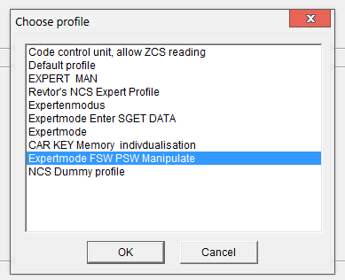

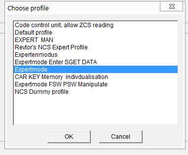

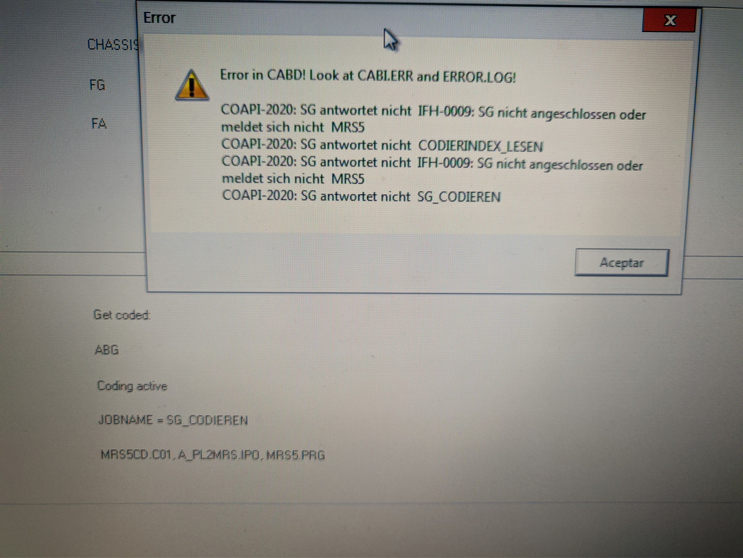

Después de leerme todo me he puesto manos a la obra y me da un error que adjunto al final, cuando ya estas codificando.
Para los primeros pasos, que hay que seleccionar expert mode, he usado este (es el correcto? hay que usar otro? es que hay varios)
Después a la hora de codificar, he utilizado este:
El erro que me sale es bastante largo:
Error un CABD! Look st CABI.ERR and ERROR.LOG!
COAPI-2020: SG antwortet night IFH-0009:SG night angeschlossen order melder such night MRS5....
Sabéis porque puede ser?

Yo tenía otros perfile, que son estos: https://mega.nz/file/bx0kTCga#g7PO7gPFuRGpBCuzeP6MdDbxR7qkFCEFOtopenvxwyg
El que llegue a utilizar es el Expertenmodus (Offen) y con el me fue bien.
Van metidos en la ruta C:/NCSEXPER/PFL
Respecto al error, pues no se muy bien que es. A ver si @jormi o @M_Riol te saben decir...

He reinstalado los programas. Revisado que el cable esté en el com1 y latencia a 1.
Acabo de volver a actualizar los daten del E89 siguiendo este video.:
Hay que actualizar alguno o algo más?? Solo voy a toquitear el mío (E81 2009).
También he actualizado los perfiles por los tuyos (muchas gracias).
Esta tarde me volveré a poner a ver si lo consigo. Que toca pasar la itv pronto jajaj

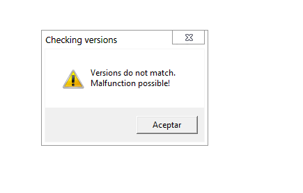

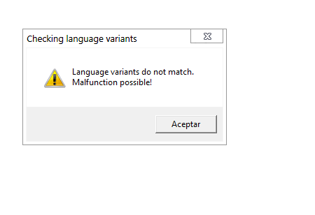

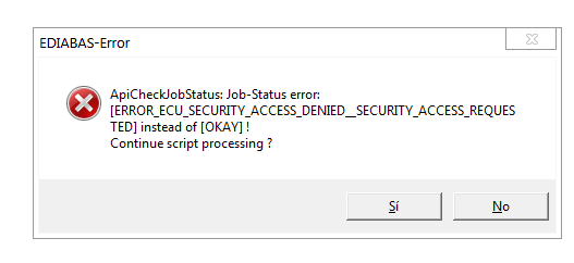

Cuando llego el INPA (decir que nunca lo había utilizado), lo abro (ejecuto en modo administrador en w7), selecciono E87 (que es el F9), carrocería, Airbag y me sale el siguiente error.:
Le doy a la tecla aceptar y me sale el siguiente error.:
Le doy a aceptar y me voy al F2 (o era el F4) para borrar los fallos.
Borro la memoria de fallos y me sale un mensaje como que ok, después le doy al otro "F" para borrar la memoria de información y me sale el siguiente mensaje de error.:
Le doy a "si", me sale otro mensaje como que lo ha borrado pero por los coj*nes, porque me sigue saliendo el error en el cuadro.
Cierro el programa, lo vuelvo a abrir y a repetir todos los pasos y nada, me siguen saliendo los mismos errores.....
Sabeis donde puede estar el error, o que debo de estar haciendo mal??

El aviso de la versión y lenguaje es normal. Nos sale o salía a todos (Yo hace que no uso INPA).
