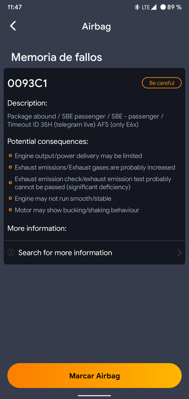

Hola!!
He puesto de nuevo los asientos originales para pasar la itv y después ya cambiar los pretensores de los cinturones.
La cosa es que una vez puestos los viejos ( que no daban ningún problema en el cuadro) el error en el cuadro no desaparece, por lo que le he pasado el carly, el ncexpert y el ista y nada, no me borran el fallo.
He vuelto a soltar la conexión (ficha amarilla), las he soplado con cuidado por si había algo de polvillo, las conecto, vuelvo a pasarle los 3 programas y nada, el muy mamón sigue saliendo.
Por lo que se ve en la imagen la ficha está en buenas condiciones.
Y este es el error que me sigue saliendo.:
Alguna idea de que puedo hacer???
Muchas gracias!!!

Pero este fallo es nuevo. No es de los fallos que antes te daba...
Al parecer es un fallo de interferencia de comunicación detección de asiento ocupado acompañante.
Puede ser por tener conectada la esterilla y haber codificado para desactivarla?? Prueba a desconectar solo la esterilla, dejala desconectada e intenta borrar fallos.

Vale voy a hacer esto.
Luego otra cosa, tanto la primera vez que me pusieron los asientos como esta vez no desconectaron la batería. Los cambiaron con las puertas abiertas.
Puede ser que también venga el problema por ahí? Habría que desconectar la batería durante un rato por si se ha quedado "tonta"?

Hombre, lo más normal es desconectar batería antes de empezar a desconectar cables. Y más siendo cables de airbag y etc... Eso de no desconectarla, ya es un buen fallo...

Vale ya está arreglado. He hecho lo que has dicho.: Desconectar el conector de la esterilla. Después he pasado el ISTA y error borrado.
Muchas gracias, lastima que no te conozco personalmente porque te invitaría a un par de rondas que te las has ganado!!

Es que al ver que es algo de interferencia, me vino a la cabeza que al estar codificado para anular esterilla y conectarla, es motivo de interferencia...
Si ahora ya no tienes errores, ya solo es volver cambiar asientos (Desconecta batería por seguridad) poniendo el enganche y tensionador de los que llevas ahora, dejando la esterilla desconectada, ya debería quedar todo bien...
