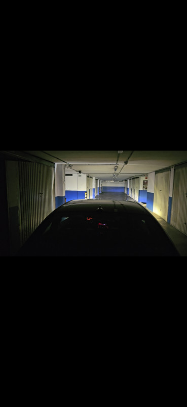

Cruce y cruce y largas. Tengo los faros para pulir, pero se ve como hace la macha gorda y luego se ve el corte por arriba.
Mejor pule los faros, no se si es por la foto pero parece que hay mucha luz difuminada por arriba, apenas se aprecia el corte...
A ver, no son lupas, hasta con las halógenas se difumina la luz por arriba, pero por carretera se ve muy bien, mil veces mejor que con las velas de las halógenas.... Y eso que he probado un montón de halógenas antes de montar xenon y luego Led
eso muy bien no hace el haz, el mio con lentes modificadas hace un haz que no ves nada de la mitad para arriba. en esa foto por ejemplo se ve claramente el extintor. unos faros asi deslumbran sobretodo con bombillas de alta intensidad.
A ver, no lleva lupas, es normal que la luz se disperse, pero lo llevo ajustado para que no moleste o deslumbre a los demás conductores, no me hacen largas ni nada. Yo sí que noto la diferencia entre ir con las halógenas y las Led, con las halógenas no veo nada y es un peligro conducir así por la noche, con las de Led, no me hace falta ni poner las largas
