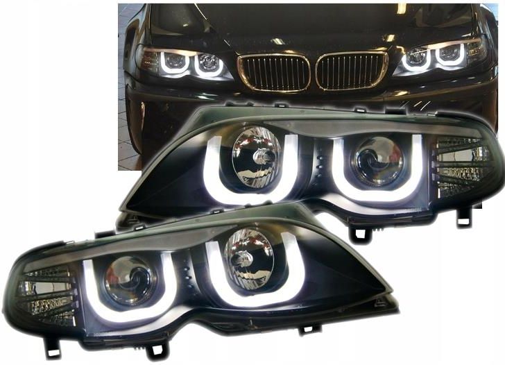

Por no decir los Sonar nuevos:
4ce0e707-a45c-47b5-bd2a-59c7c64a6eec_i-sonar-lampy-reflektory-led-3d-u-style-bmw-e46-01-05-lpbm96-9416619839.jpg
Eso alumbrará muy bien con su motor y sus materiales de alta calidad etc pero esteticamente pues... mal.
Los Depo, son mas cutres en calidad, pero esteticamente es una copia de un faro original de Xenon, pero que usa bombillas normales halogenas. Precisamente poniendoles LUCES LED homologadas, que apenas se calientan, UNOS DEPO NO SE VAN A QUEMAR...
