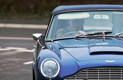

    dentro de un articulo mas largo sobre cosas que se le han ocurrido al orejas britanico, encuentro esta perla, en negrita, de un periodista del motor,...
    “Por eso, él ha decidido reconvertir su Aston Martin de 1970 en un coche alimentado en gran parte con combustibles de origen natural, en concreto con vino y queso. “Mi viejo Aston Martin, que tengo desde hace 51 años, funciona, ¿puedes creerlo?, gracias a excedentes de vino blanco inglés y de suero de la fabricación del queso”, afirma categórico el príncipe de Gales durante la entrevista.
    Carlos de Inglaterra llega a bordo de su Aston Martin a la nueva fábrica de estos vehículos
    Lo que utiliza el vehículo, por tanto, es un combustible llamado E85 (todavía no disponible en surtidores españoles), compuesta en un 15% de gasolina normal, y en 85% —de ahí su nombre— de combustible sintético, no fósil. “El E85 es una gasolina normal en la que un 85% no es gasolina, por tanto, hay un 85% menos que se está quemando”, explica Marcos Baeza, redactor de Motor en EL PAÍS desde hace más de dos décadas, que pese a su experiencia en la industria se muestra sorprendido por los ingredientes que conforman la nueva receta para dar de comer al Aston Martin real. “Con excedentes de vino y con residuos de queso... Sí, del vino se puede sacar alcohol, y con ciertos tratamientos ese puede ser el componente principal de ese E85. Pero lo del queso... no he escuchado nunca que se haya tirado de eso para un combustible”, reconoce.
    Explica Baeza que sí que hay “combustibles de origen sintético, reciclado o vegetal” que se usan para estos casos. “Como aceites de cocinas usados; o la propia descomposición de la basura, que genera gases. Pero la conexión con el queso... entiendo que en el proceso de fermentación es parecido al del alcohol y que algo se puede sacar”, especula. Por ejemplo, en Brasil se utiliza como combustible la caña de azúcar, debido a las inmensas plantaciones de esta planta que hay en el país americano, algo nada viable de hacer en España con cualquier otro material.
    Además, Baeza plantea otra cuestión porque ¿es lógico que un coche con cinco décadas de servicio siga en activo, lleve el combustible que lleve y por mucha modificación que se haya hecho en su motor? “Aston Martin es una marca británica, hay un orgullo nacional y el Príncipe estará muy contento de ir en ese coche, pero echa sapos y culebras”, reconoce el experto sobre la inmensa polución que genera. “100 coches de ahora contaminan lo mismo que uno de los años setenta. Así que por mucho que venda que es muy ecologista, hay un cierto contrasentido”.
    ....pues eso, nivelon !
    donde dice cien podria haber dicho 1000 o mas

    Es un periodista... si ya gustan de un titular pintón cueste lo que cueste... encima no les pongas a calcular cantidades, proporciones... distancias... solo saben medir con cosas comparables a piscinas olímpicas, y a superficies como la provincia de Burgos... y si su interés iba en un sentido... en la línea de pensamiento correcto... pues los pequeños detalles y veracidades pierden valor... de manera proporcional a la "cara" del comunicador...

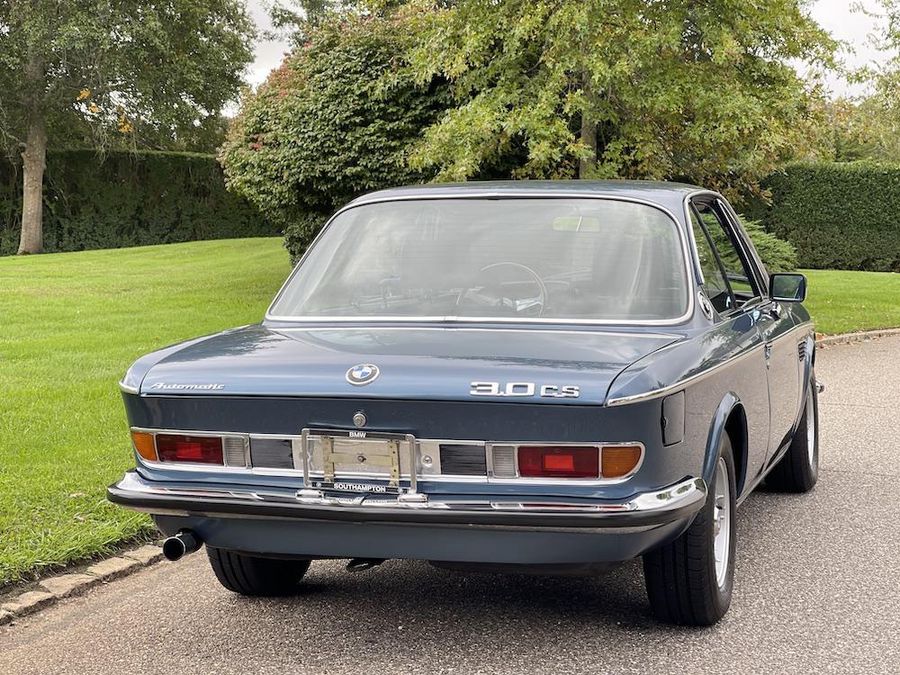

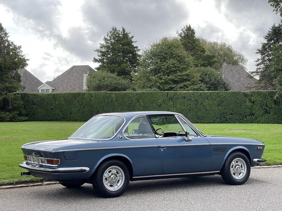

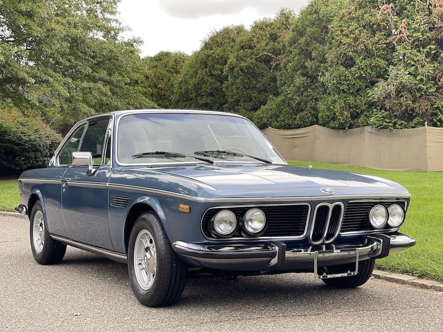

    baikal beauty, but,......que es lo "raruno" en este ejemplar casi impecable, que se vendio en japon en 1976 ?
    yo veo 6 cosas claras, ya otras pues,...

    Yo (desde mi desconocimiento)
    Los intermitentes delanteros son muy finos,
    Lleva defensas delante pero no detrás
    El portaherramientas... ¿No es más pequeño normalmente?... parece el de un E24
    Del interior no me atrevo a decir nada :) si hay algo raro
    Y del motor... solo que... tenerlo impecable y no poner el bote de expansión y el del agua de limpia viejunos y feunos...
    Por lo demás... precioso.

    tu desconocimiento es mas conocimiento de lo que desconocimiento es
    bien,
    los intermitentes delanteros son ineditos, inexplicables, nunca se habian visto, quiza normativa japonesa o un resto-mod, en si no son e9, la duda es si son incluso bmw
    los riñones, al no ser un csl, no serian con las slats céntrales en negro, pero se dice que entre el 73 y el 74 hubo roturas de stock de los originales cromados, aunque pueden ser una reposicion posterior
    no hay overriders en los parachoques traseros, cosa que paso con el 2,5 pero no con el 3.0
    tampoco hay luz antiniebla trasera en la linea de faros, podria ser cosa japonesa,
    por cierto que es LHD, siendo japo no es normal, pero al parecer en su dia era prestigioso tener un lhd
    los cinturones tienen un amarre a suelo inedito tambien, una inventada de lo mas curiosa, porque el tunel lleva tuercas encastradas y no es necesario
    la caja de herramientas en efecto no es e9, vista en e24s
    faltan las protecciones de los pasos de ruedas del maletero
    el protector de plastico del motor del limpia que es de goma ha sido pintado en color carroceria
    faltan las tapas que cierran el hueco de los faros delanteros
    creo que el bote del limpia no es muy normal

    el color es muy majo, baikal blau
    cambia mucho a plena luz o en sombra
    a la sombra es bastante gris
    mencion especial la tapicería original, en estado wow

    Buenos días, voy a manifestar mi parecer, sobre los riñones, es coche es del 76, el mío del 75, y son iguales, así como los brazos de los limpias, las rejillas del capot y las de las aletas, van en negro. La caja de herramientas es como la mia, y no es de e24,es de los últimos años, o como se llama ahora restyling, al igual que los espejos son de ese periodo, por cierto le falta el pulsador de manejarlos, los cinturones, que deben se típicos de allí, las tuercas del túnel, las lleva el mío también con los cierres de los cinturones, el vaso de expansión y el bote de los limpias, son idénticos a los míos, versión post, se amarillean con la edad, el resto a salve del paragolpes trasero que no podría asegurarlo, me parece resultado de una pésima o rápida restauración, las tapas de los faros, perdidas, el recubrimiento trasero del maletero lo mismo,los antinieblas, tienen un hueco para dos, no estándar a cada lado da la placa,y los intermitentes, parece que después de la típica rotura, ante la dificultad de conseguirlos allí en cierta época, se sustituyeron por algo de producción local, el pintar el recubrimiento del motor del limpia confirma mis sospechas del lavado de cara rápido y barato del restaurador.
    Bueno es mi parecer

    No se que pasa en la ultima foto, pero debe ser, por el brillo de los riñones, la vista se me va a otra parte de la foto

    Me llaman la atención también otros detalles, el indicador de marcha seleccionada, le han quitado de la columna de dirección y le han puesto delante del altavoz, el depósito de vapores de gasolina, obligatorio en algunos lugares, no lo lleva el mío, lo ando buscando, qué pena, aparte de lo ya mencionado él pinturas, pinta las tuercas de a,ortiguadores, brazo de arrastre de los limpias y la chapa negra central, cuidado no permanecer cerca o acabarán en el mismo tono de azul del coche, otra cosa curiosa de las últimas versiones, es la bandeja portasombreros, el los primeros recubrimiento liso y el los post recubierta con moqueta,tenía dudas si el mío era correcto.

    Va a ser eso... en vez de fijarte en el par de riñones... hay otro par de objetivos llamativos

    Lo de la tapa del motor del limpia parece eso... dramatización y licencia artística del restaurador...

    interesante lo de la caja herramientas, no pensaba que fuese diferente en los post, quiza al final ? desde el 75 ? los del 73 aun llevaban la primera
    no entiendo esto "los antinieblas, tienen un hueco para dos, no estándar a cada lado da la placa" el mio lleva un solo antiniebla en el lado izquierdo, los unicos que conocia yo sin antiniebla ahi eran los 2800cs primeros, pero esos tenian un hella colgando del parachoques

    el indicador es curioso, si,
    bien visto la chapa central que protege el calefactor
    que riñones llevas tu ? de 10 o de 8 aletas ? de metal o plastico ?

    Lo del hueco de antiniebla es como señalas en todos los que conozco, pero en el de la foto, se aprecia como el corte rectangular, intuyo que para dos pilotos a ambos lados de la matricula

    Los riñones del mío son de 10 y todos metalicos de aluminio
    Otro detalle más, le falta el deflector del brazo izquierdo del limpiaparabrisas
