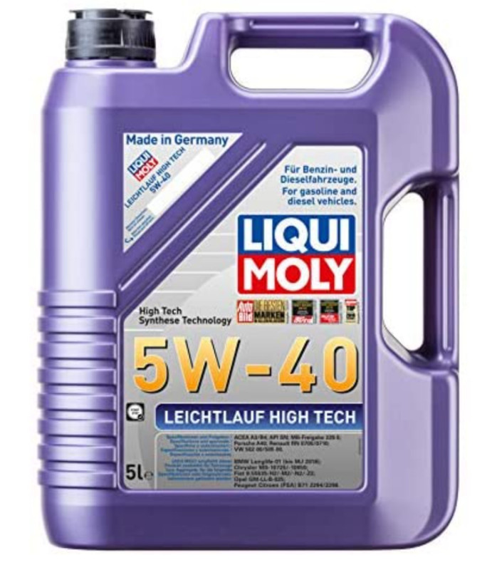

Alguno probo ya liqui moly? Yo voi a probar q tal va este.
