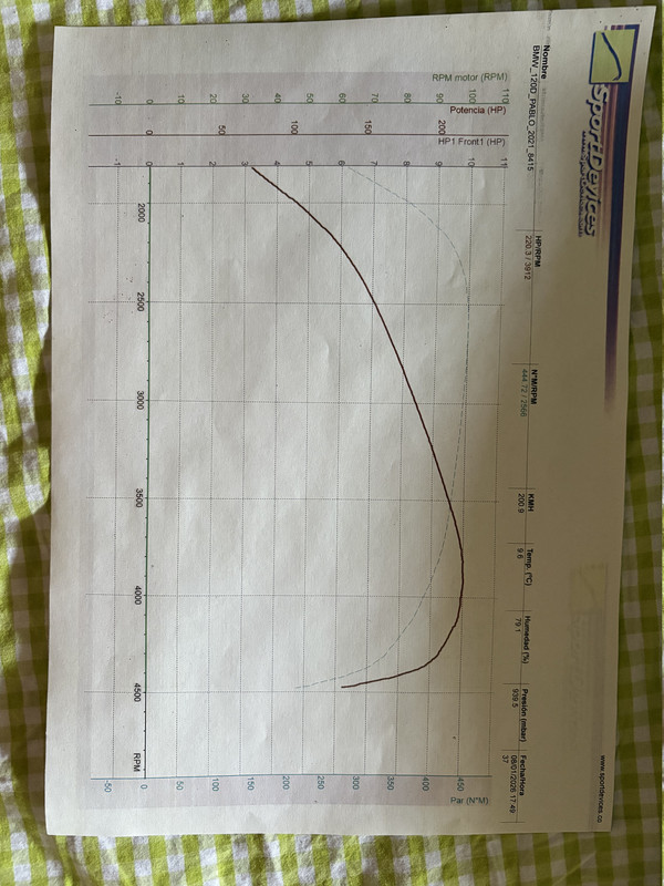

Lo mediste la potencia y el par en banco de potencia?, en DIN o en EWG?.
Si, en banco, en cuanto a la norma no sé si fue DIN o EWG, te dejo la gráfica por si te interesa

No lo veo en que esta medido.
Supongo que sera un 177 CV no?, que por cierto si es asi, ya sabes el tema de las cadenas.
Es el 177 si, de momento 185.000km y sin problemas, ni ruidos en frío ni nada, aunque creo que la cambiaré en breves por precaución
