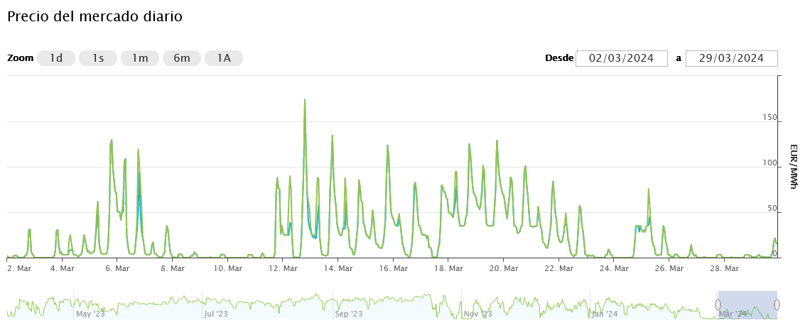

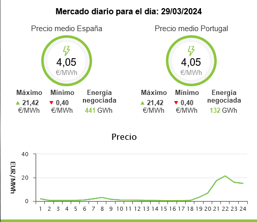

Llevamos 2 meses con el precio de la luz por los suelos.
Mañana la luz es casi gratis
Pero en lo que llevamos de mes ha costado casi nada... apenas ha rebasado los 50€/MWh o 0,05€/kWh de media... como para preocuparse por los excedentes
Ni por los excedentes … ni por el consumo.
Con esos precios no amortizas las placas ni en dos vidas.

Parece que el mes de Marzo ya ha habido algunas horas en las que los autoconsumidores habéis tenido que pagar por verter a la red. Que raro, no se podía saber
