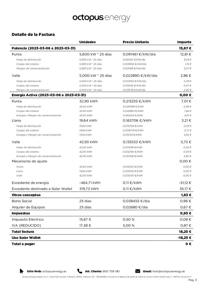

Pongo esta de otro foro:
29776d1681325825-octopus-tarifa-octosolar-march-2023-facturas-factura-octopus-carmelo-060323-310323_2.jpg
nachogemma
Trotamundos
Honda
25 Ago 2002
17.871
52.969
De lo que se deduce de esa factura es que el excedente te lo pagan a 0,11
Pero SIN impuestos... todo lo que no es término de energía SI lleva impuestos.
Para llegar a 0€... que se ve muy bonito...de los 464,71 kWh de excendentes... nada mal para un mes de marzo...
en la batería virtual... que no lo dice... solo quedan 17,79€... que dividido entre 0,11€/kWh... son 161,72 kWh.
En esa factura ha consumido 95,47 kWh... y usan kWh para pagar el termino de potencia y demás mandagas... de locos
De los 319,73 kWh que se han ido a la bateria virtual... solo quedan realmente... 161,72 kWh
Y digo de locos... porque lo importante es acumular kWh a mansalva para el invierno... cuando la producción solar sea nula...
Es preferible pagar por la potencia... pero en este caso para pagarte a esos 0,11€/kWh... tienen la potencia un 65% mas cara...
Dudo que el balance neto anual sea inferior a otras compañías que paguen menos por los excedentes y tengan el precio de la potencia según marca el BOE.

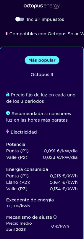

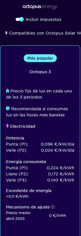

No... no... tu no puedes añadir IVA al 21% a algo que no lo tiene.
Tu planteamiento es erróneo... tu tienes esto... el excedente siempre te lo pagan igual... SIN y CON impuestos
Pero tu consumo SI que lleva impuestos... como poco a 0,1407€/kWh
Octopus Energy (Octopus 3): Mes 1
FACTURA con Autoconsumo y con Solar Wallet de 0,00 euros
Potencia facturada 15,62 (1)
Energía consumida 15,98
Ajuste del Gas (RDL 10/2022) 0,00
Excedente de Energía -51,12
Destino -> Energía -15,98 (2)
Destino -> Solar Wallet 35,14
Energía facturada 0,00
Aportación Bono Social 0,96
Alquiler equipos medida 0,67
Impuesto sobre electricidad 0,10
Base Imponible 17,34
IVA 0,87
Total 18,20
Uso Solar Wallet 18,20
Acumulas en Solar Wallet 16,93
Total importe Factura 0,00
Notas:
(1) Margen por potencia > BOE 5,42
(2) Solo Energía con MAG
