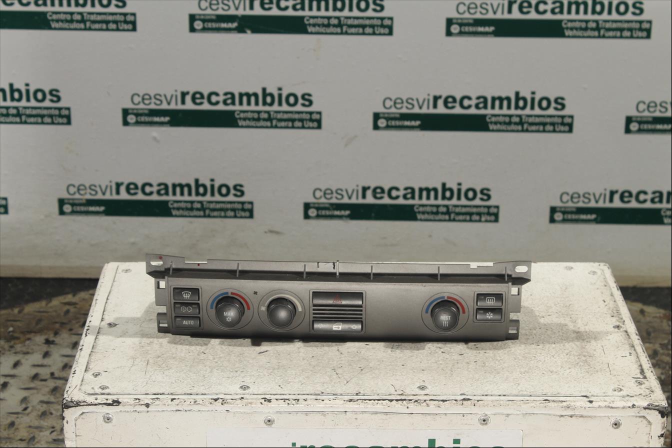

Hola amigos, mi padre tiene un e65 que lleva un climatizador con todos los botones y ahora yo voy a comprar uno que lleva menos botones. no lleva ni el boton auto para el acompañante, ni tampoco la rueda de potencia del ventilador para el acompañante, adjunto foto.
¿Mi duda es, que limitacion tiene esta unidad?
¿Se podria cambiar el modulo para que tuviera las mismas funcionalidades o le falta algo mas que los botones del modulo?

La diferencia esta en que tú tienes un solo ventilador para darle potencia al clima en ambos lados (conductor y acompañante) mientras el el de tú padre el lado izquierdo es totalmente independiente del lado derecho.
Y que tú no puedes apagar el clima totalmente, tan solo puedes bajar la intensidad al minimo y el de tú padre el boton del ventilador de la izquierda hace las veces de boton ON OFF y puede apagarlo totalmente pulsandolo.

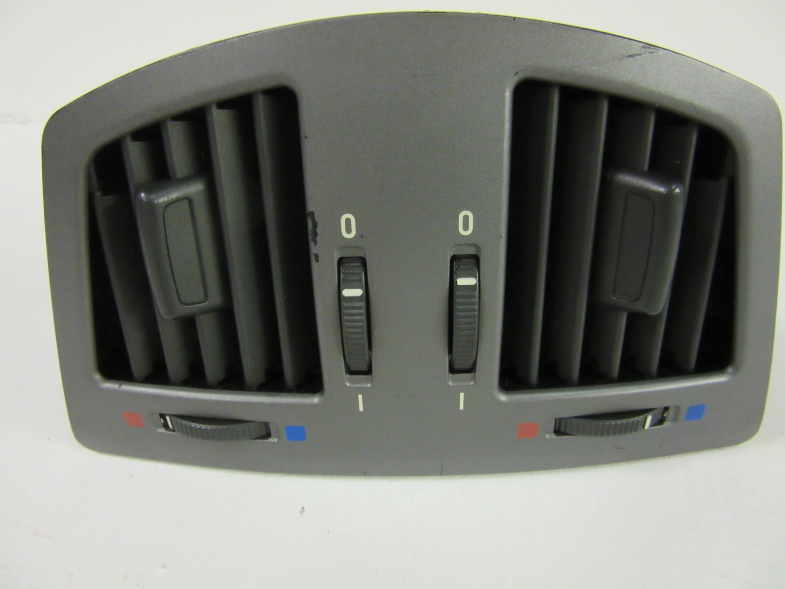

Primero la buena y es que el conector que le falta a nuestro modulo del clima (10 cables) es solo para manejar la parte de la rejilla trasera que en el caso de los full es clima bizona tambien, por lo que deduzco que si queremos cambiar el modulo simplemente por ESTETICA no habria ningun problema en que fuera funcional 100% (con las funciones actuales)

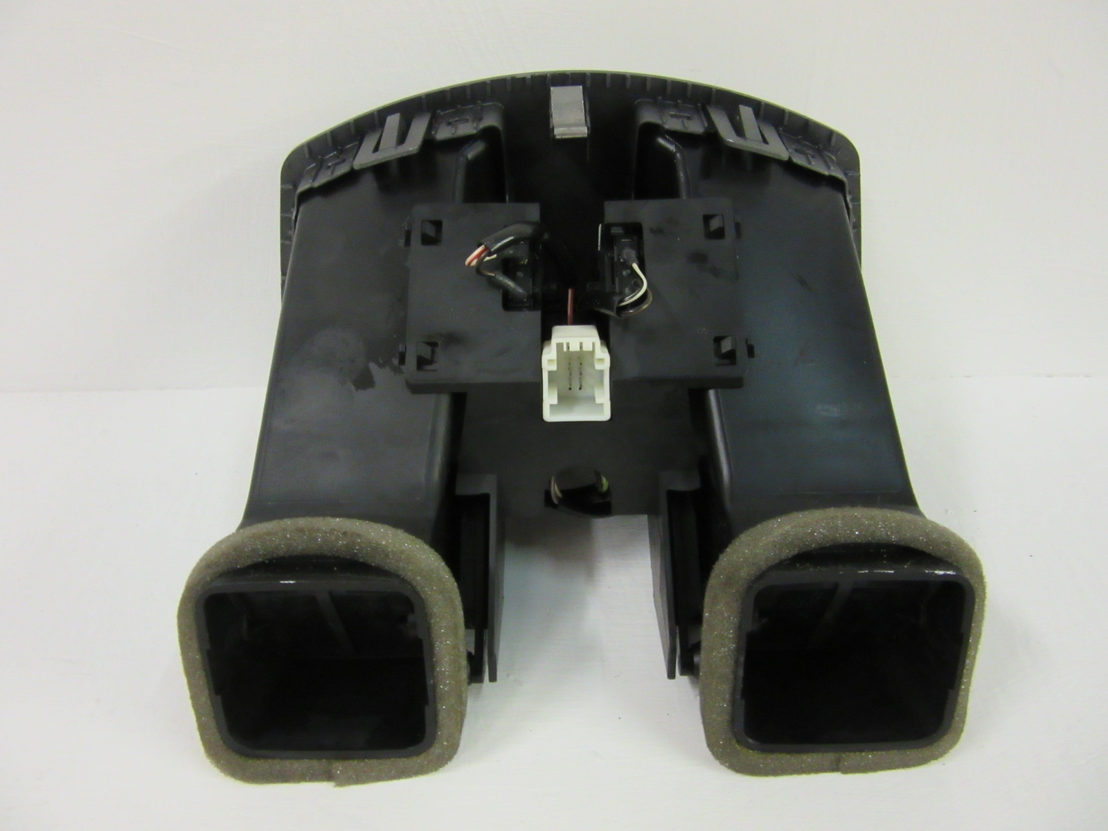

La mala que reequipar es complicado solo por una cosa y es porque las toberas (que en nuestro caso solo es una) en el clima bizona naturalmente son dos por lo que habria que cambiar estas y pasan por debajo de la consola central por lo que abria que desmontar medio coche, el resto chupado dos sensores uno a la derecha trasera y otro a la izquierda trasera y cambiar nuestra rejilla por la que trae los reguladores del bizona.
La rejilla en cuestion
Las dichosas toberas.
