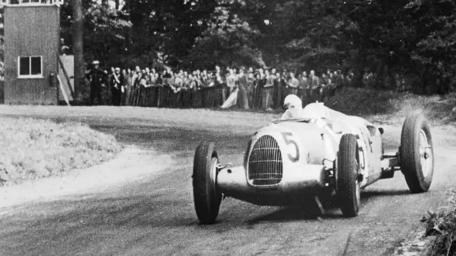

Los Tipos A, B y C tenían una potencia sin precedentes, gracias a un V-16 sobrealimentado montado detrás del conductor. Llamado P-Wagen en honor al legendario Porsche, el primero de la serie, el Tipo A de 1933 alcanzaba los 295 caballos de fuerza; un año después, el Tipo B de 1934 alcanzaba los 375 hp; y el Tipo C de 1935 alcanzaba la asombrosa cifra de 520.
Durante décadas, los motores de competición superaron a los chasis y neumáticos de la época, y quizás esto nunca fue tan cierto como con los Auto Union. En su libro The 16-cylinder GP Auto Union , Cyril Posthumous describe cómo los pilotos experimentaban patinaje de las ruedas en estos coches a más de 160 km/h. O a 257 km/h en mojado. La mente da vueltas.
Huelga decir que la tracción era un problema. Como buen ingeniero, Porsche se propuso solucionarlo.
De hecho, Porsche patentó una forma temprana de diferencial de deslizamiento limitado en 1933 , y trabajando con el proveedor ZF (famoso hoy por sus transmisiones automáticas de ocho velocidades), el dúo fabricó una unidad que debutó en el Tipo C de 1935. Auto Union también usó una versión para subir colinas del Tipo C con ruedas traseras dobles porque, en ese momento, nadie fabricaba neumáticos lo suficientemente anchos para soportar el empuje del V-16.

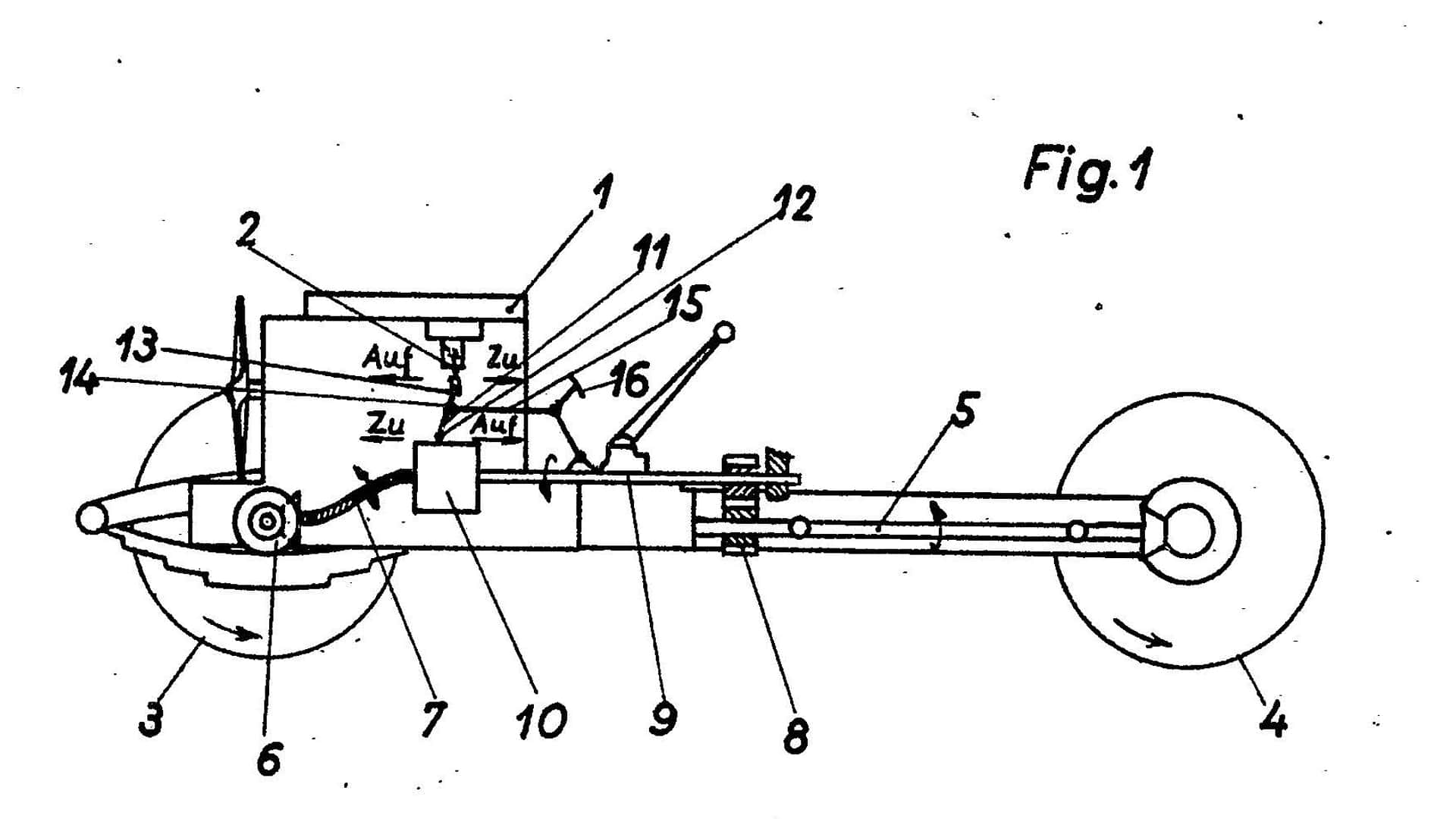

Porsche solicitó una patente alemana, DE 695718C , en 1937 para un sistema de control de tracción y la recibió en 1940. No es evidente de inmediato cuándo el control de tracción se convirtió finalmente en una realidad para los vehículos de carretera, aunque Buick pudo haber sido el primero, con un sistema llamado Max-Trac en 1971. Así que Porsche se adelantó unos 35 años.

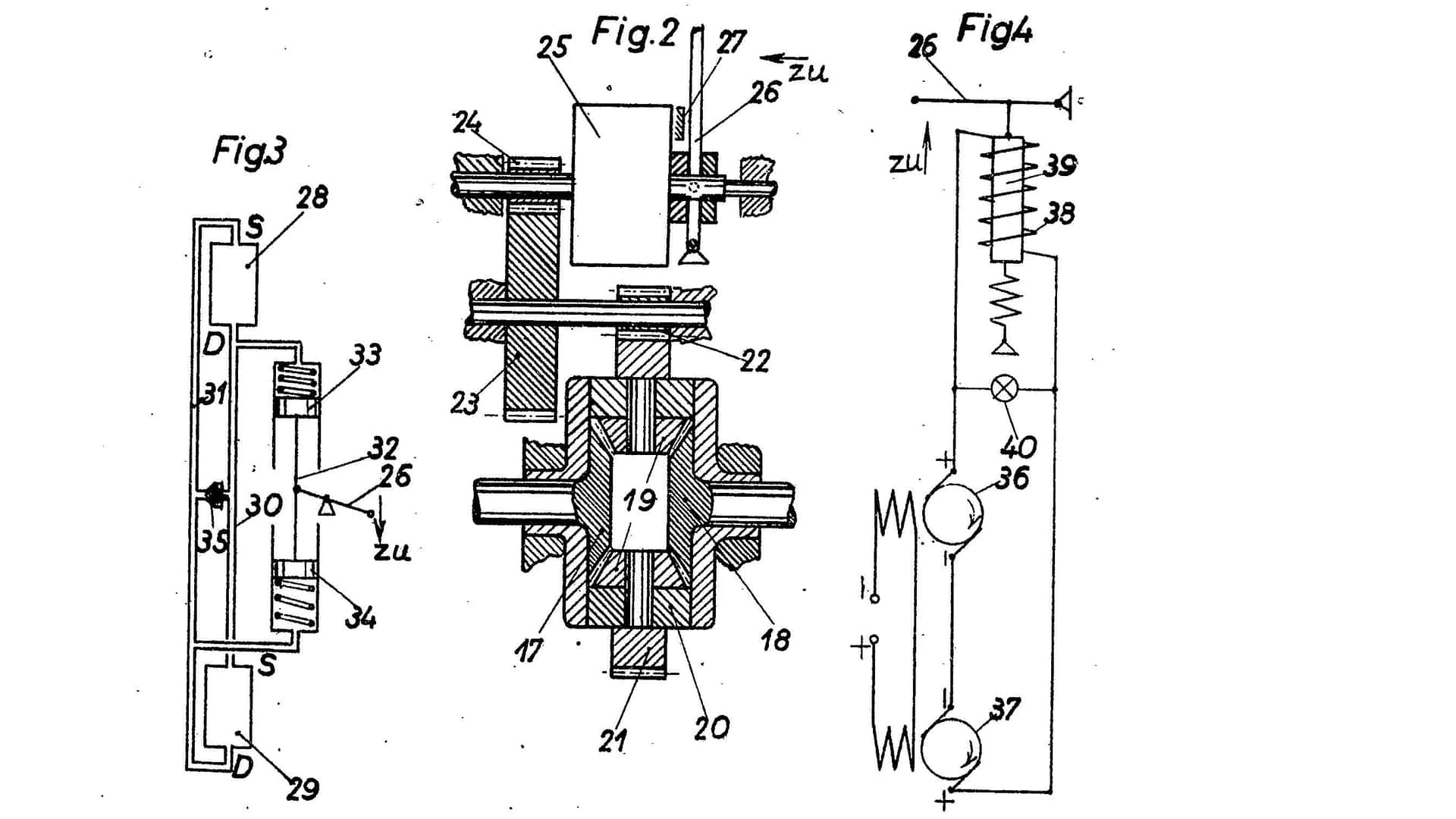

Conceptualmente, el sistema que Porsche describe en la patente funciona igual que un sistema de control de tracción convencional en un vehículo de dos ruedas motrices. Cuenta con un dispositivo que compara la velocidad de las ruedas motrices y no motrices, y si la primera supera a la segunda, se reduce el par motor. El Buick de 1971, y muchos otros coches posteriores, utilizan sensores de velocidad de las ruedas conectados a una computadora. Si la computadora detecta una diferencia significativa, envía una señal al motor para reducir el par. Estos datos son interpretados por una computadora.
La patente de Porsche describe tres variantes diferentes de un sistema de control de tracción: una que utiliza un mecanismo diferencial, otra hidráulica y otra eléctrica. Cada una analiza básicamente las velocidades del eje trasero motriz y del eje delantero no motriz. Si la velocidad de la rueda trasera supera la de la rueda delantera, el dispositivo de comparación acciona una serie de palancas conectadas al carburador del motor.
En esencia, se trata de un sistema de control de tracción 100 % mecánico.
Incluso el dispositivo de comparación eléctrica que describe Porsche utiliza un generador para cada eje, cuyo voltaje se crea mediante su rotación. Si los voltajes son desiguales, el dispositivo de comparación acciona una palanca y enciende una bombilla en el tablero, lo que indica al conductor que el sistema de control de tracción está activo. Es eléctrico, pero no electrónico.
