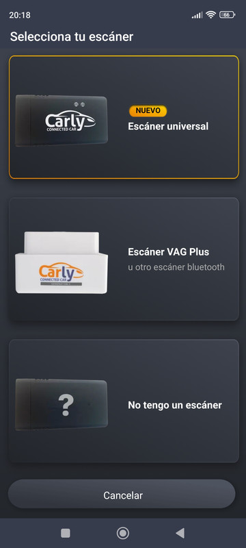

Yo descargué la aplicación de playstore y únicamente me da la opción de conectar con el conector moderno (el negro) o con uno blanco que llama scanner vag plus (y debajo pone u otro scanner bluetooth), pero de conectar por USB no dice nada
Estas opciones me da a mí:

Acabo de mirar y abajo del todo si está la opción, aunque para poder usarla deberías tener el cable ya enchufado, para que lo detecte.
No sé si funciona con cualquier k-dcan, que esa sería otra cosa a tener en cuenta.
Ahhhh vale vale, pues mañana iré a comprar un adaptador de USB normal a tipo C para probar el cable con el móvil y ya informo por aquí si funciona.
Muchas gracias!
Edito: pero a tí te aparece tal cuál la foto sin conectar el cable? Porque a mí solamente me aparecen las tres primeras opciones

No es un cable normal. Tiene que ser un OTG de USB tipo A a tipo C.
