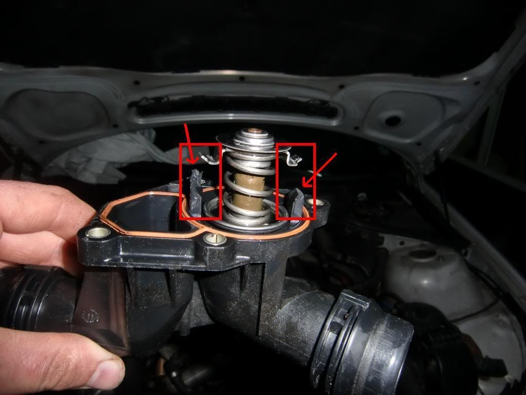

gkaplan
¿Al cambiar el termostato habéis encontrado el antiguo con las patillas de plástico rotas?
Pongo una foto de un termostato con las patillas rotas de un e-46.
