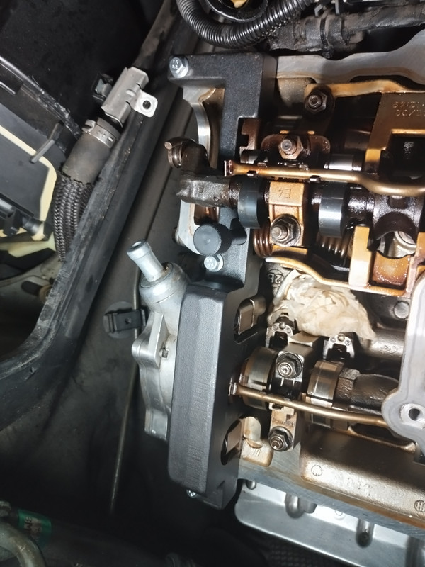

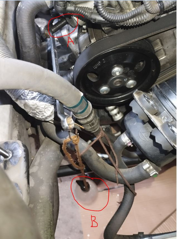

Quitar bobinas y bujías, 4 conectores y dos tierras, más el conector del motor valvetronic, deconectar el conector del valvetronic a la derecha.
Se desconecta la salida superior izquierda a la CCV y el tubo de la bomba de vacío, el árnes de bobinas se aparta a la zona del conductor y el conector de valvetronic y su motor a la zona del pasajero.

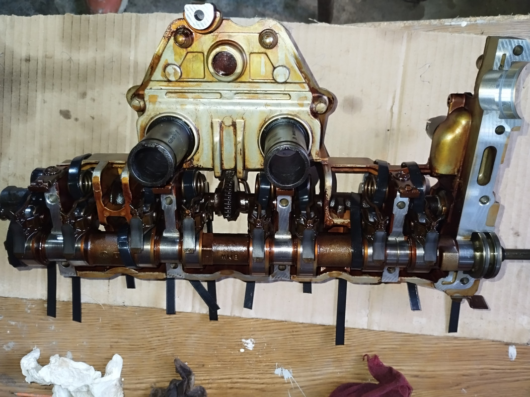

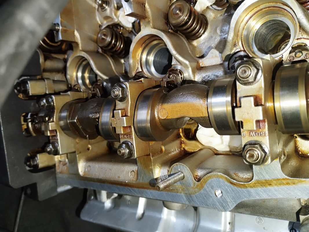

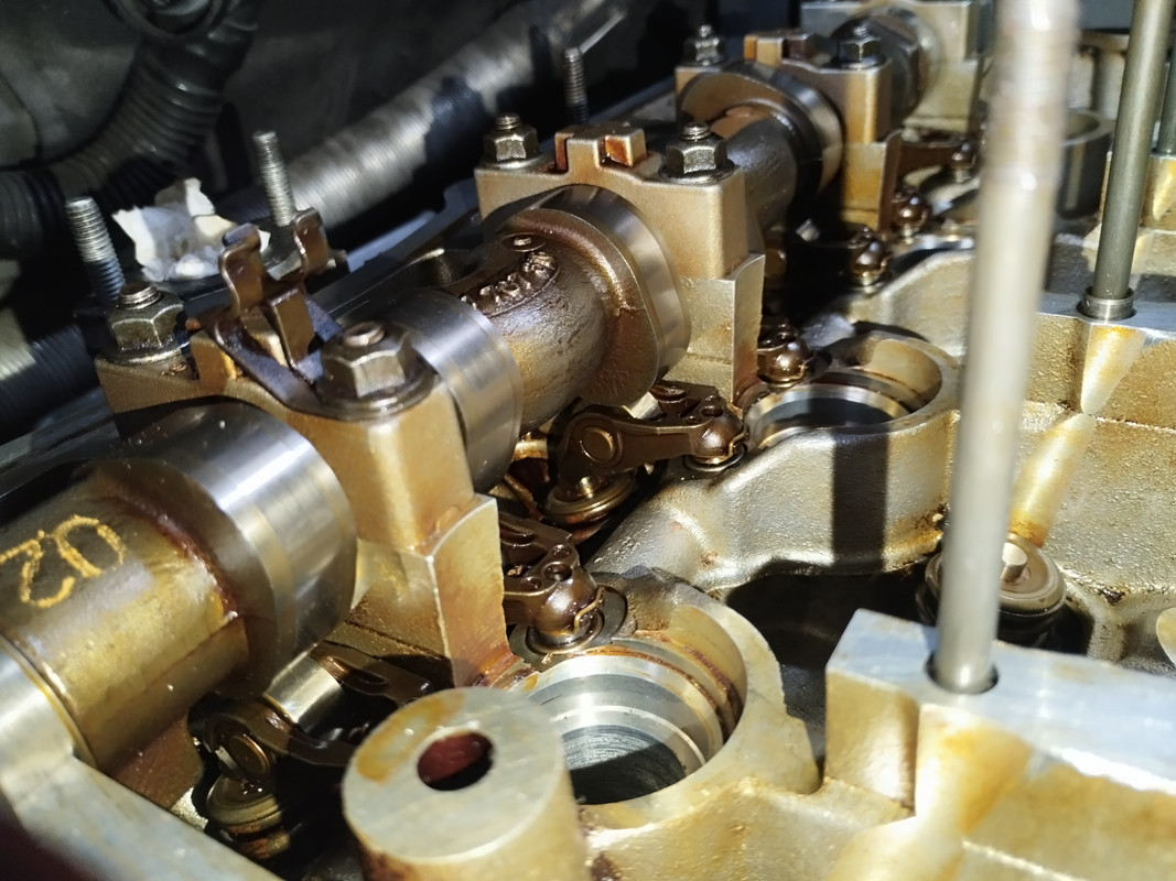

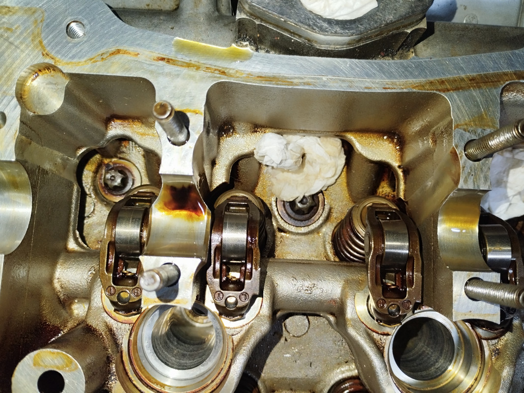

Sacamos los tornillos de la tapa de balancines y encontramos 23 años de aceites:

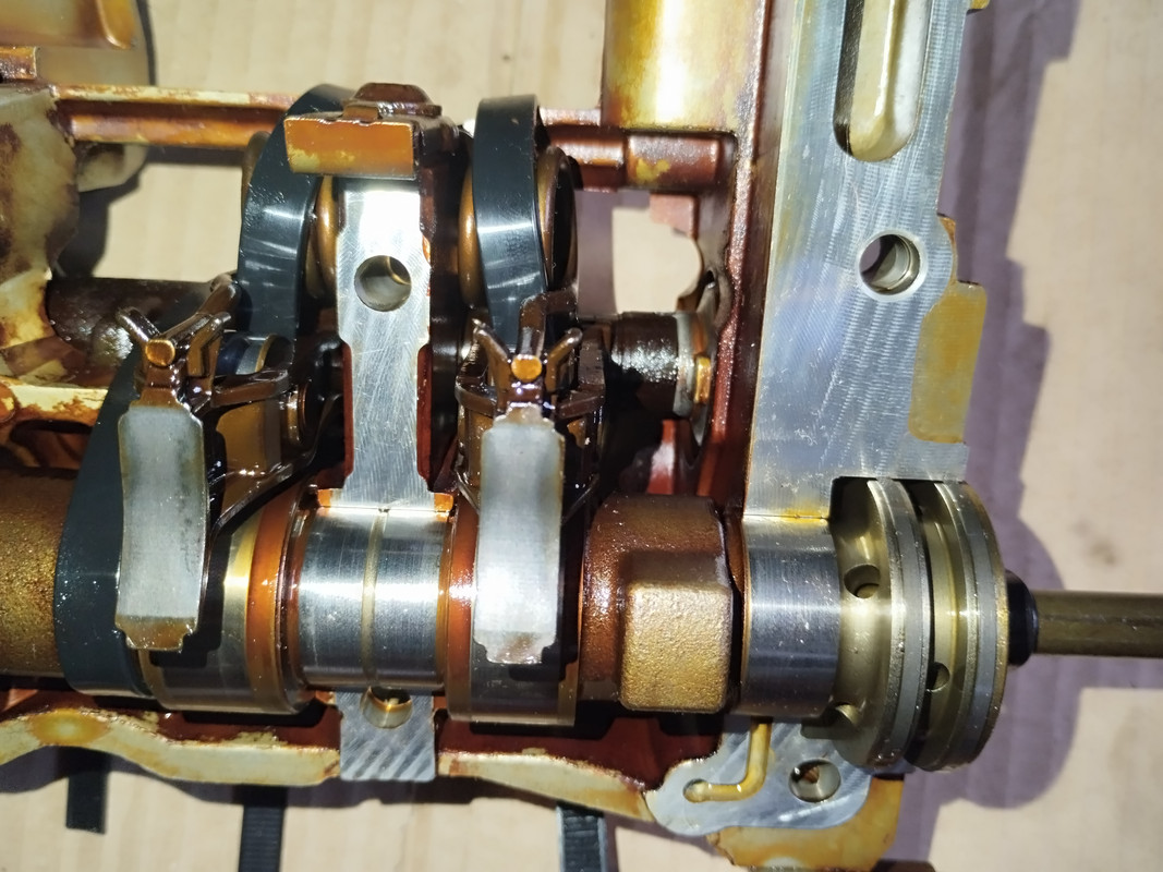

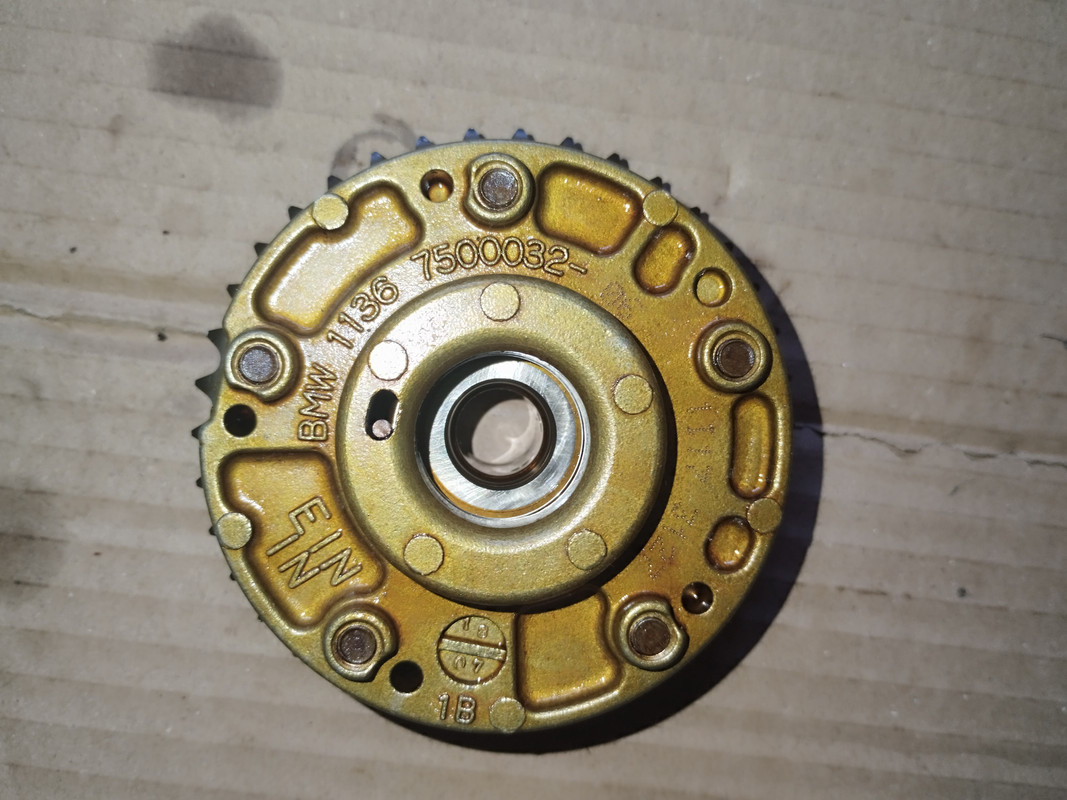

El árbol de admisión con el excéntrico del valvetronic, desde el eje del motor valvetronic quedan 5 dientes.

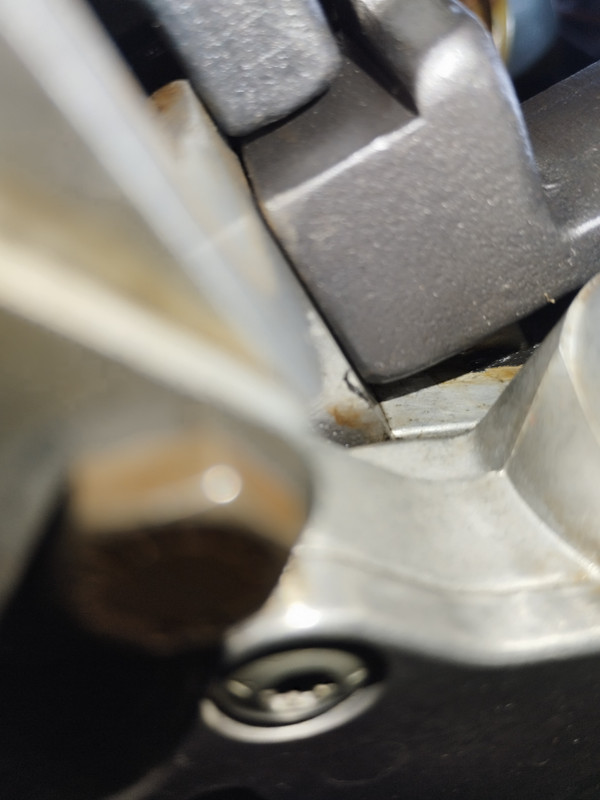

Revisión del calado original, el motor iba perfecto, la pieza de admisión queda ligeramente levantada una vez atornillado.

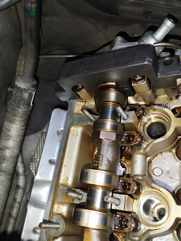

Herramienta árbol admisión también perfectamente, aunque no revisé exactamente si acoplaba a la perfección en su lado trasero superior que es donde no puede tener más de 1 mm de separación de la culata.
El delantero también entra sin forzar nada
Marco el PMI del primer cilindro, ojo que luego la correa no coincide porque fue casualidad que quedase ahí, tiene una longitud distinta al calado

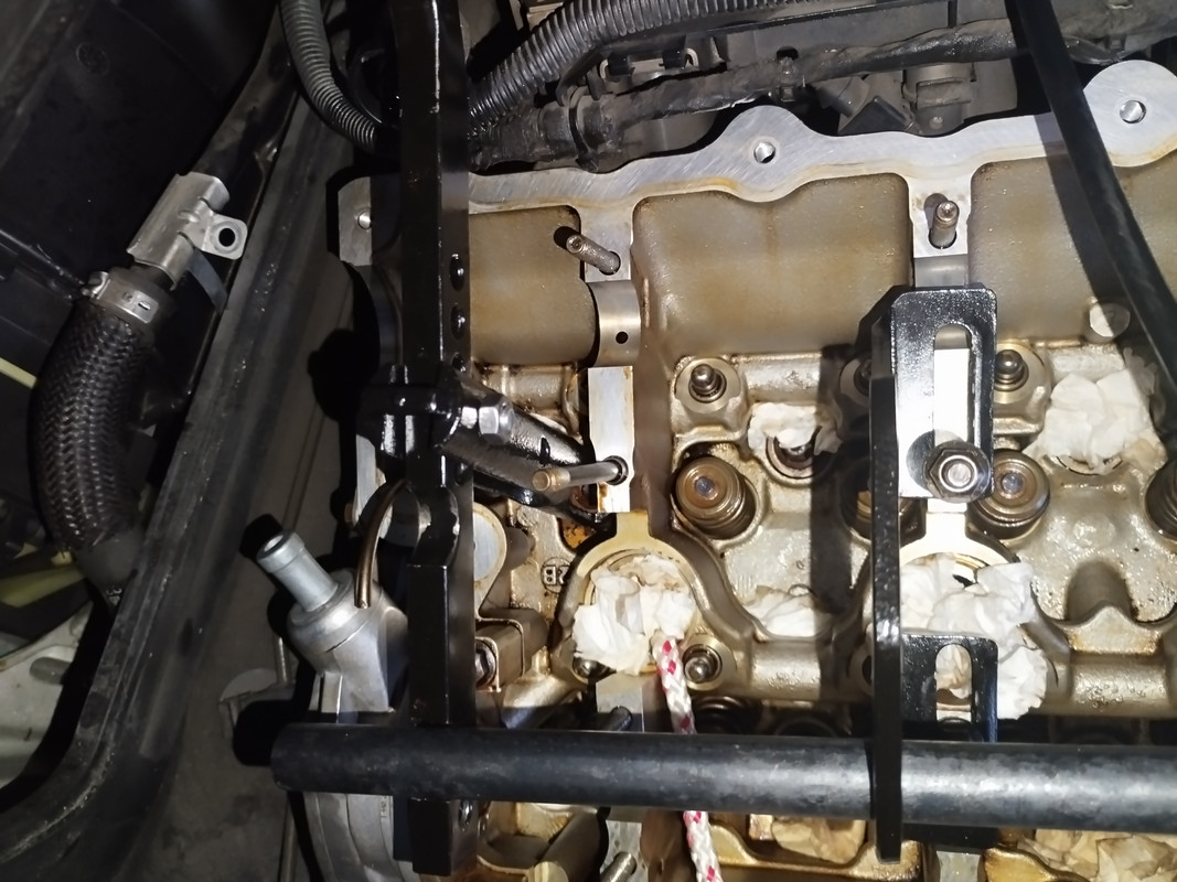

Quito tensor de cadena

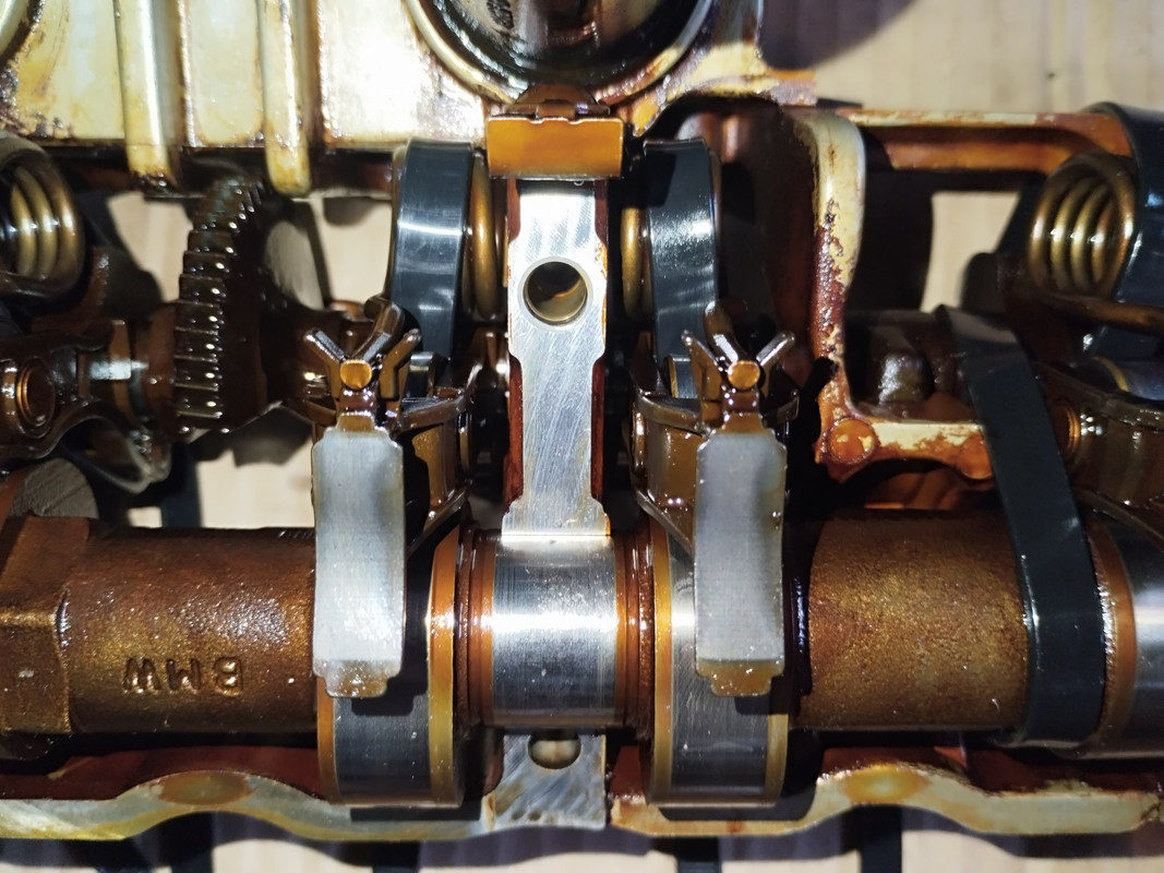

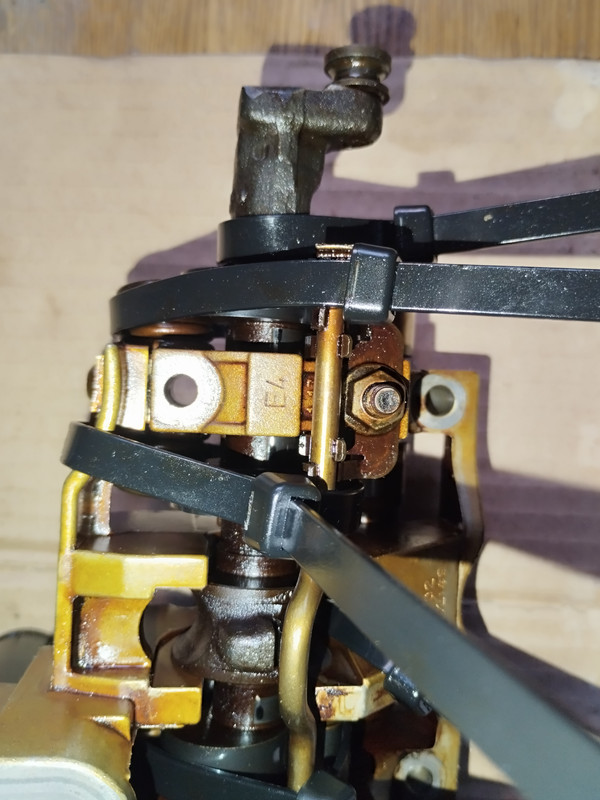

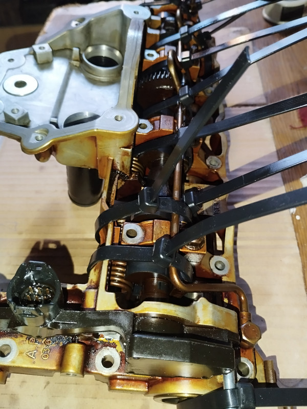

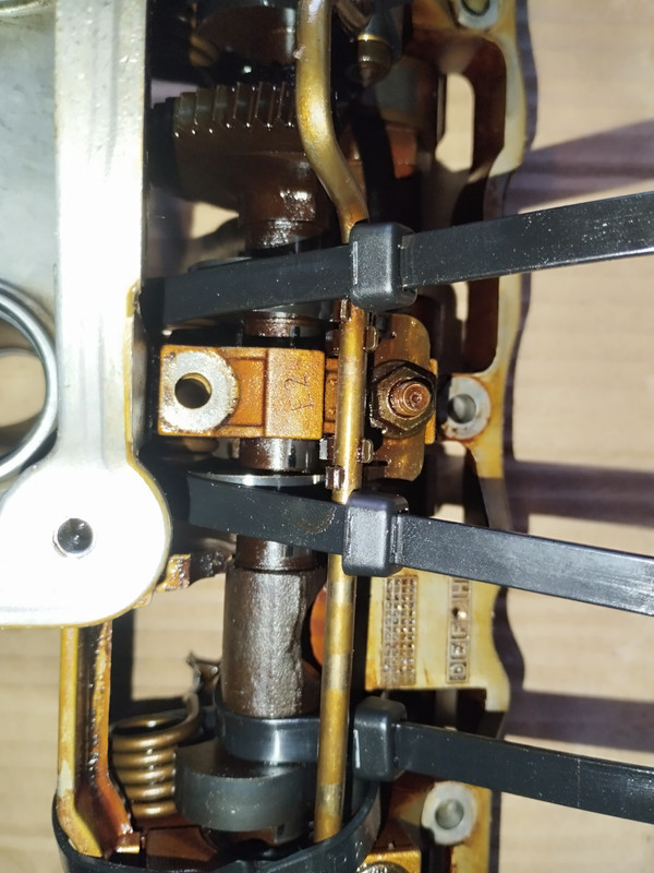

Empiezo a colocar bridas en árbol de admisión, las de la zona de centro más complicado, la doblo y con ayuda de un alambre rodeo el muelle y la palanca intermedia para que no se suelte al sacarlo.
Se van pasando bridas por el segundo agujero de las palancas intermedias y rodeando muelles, donde se puede se rodea por el exterior de la pieza a sacar.
Al final y al principio se ata doble brida, busqué las bridas mas potentes que entraban por el agujero.

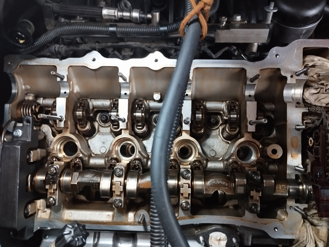

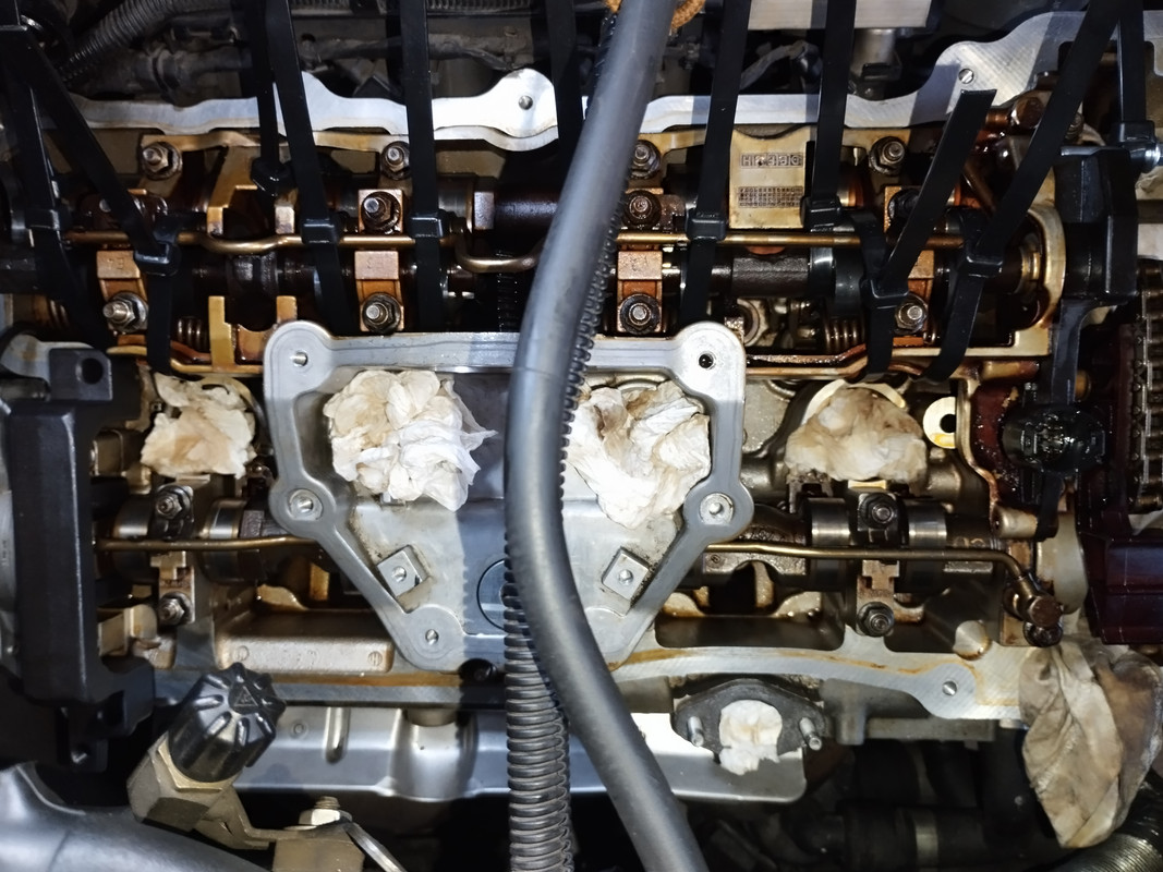

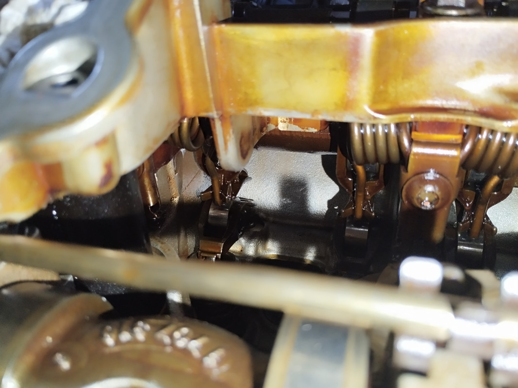

Quitado arbol admisión con su conjunto, quedan a la vista balancines y muelles de las válvulas
Imagen de la posición del arbol de escape, los lobulos hacia el colector, que coincide con la pieza final contra la bomba de vación curva para arriba. Se ve perfectamente la posición de las crucetas y su texto, van numeradas de 1 a 4 con la palabra A.
Quitado el arbol de escape y vanos, retirados los balancines y se ven las cabezas de muelles de valvulas.

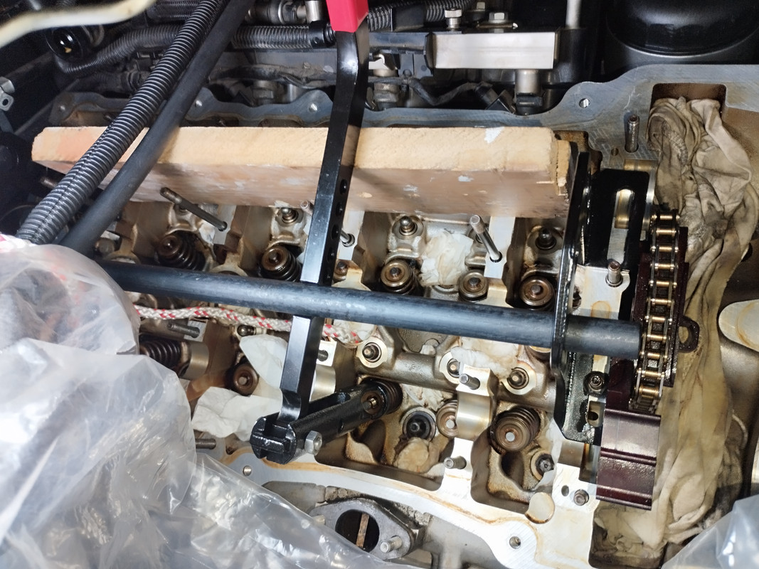

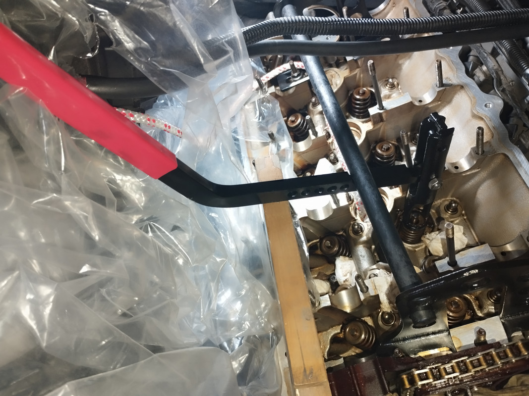

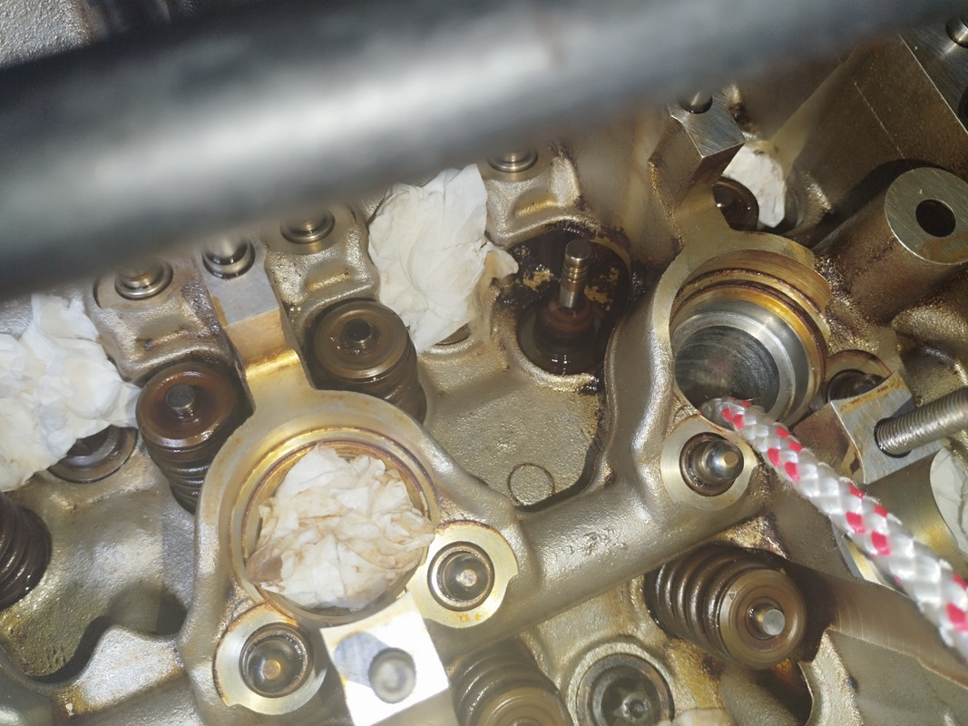

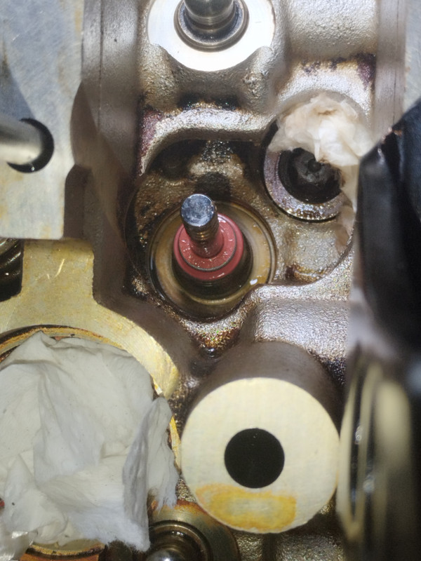

Se pone el útil y se retira el primer muelle después de meter cuerda de 6 mm por el hueco de la vélvula y comprimirla subiendo pistón. Se retiran seguros se cambia el sello por el nuevo se recoloca muelle y seguros y listo.
Para poder fijar el útil y poner con tranquilidad los seguros me ayudé de una tabla apoyada en la culata repartiendo la carga entre tres apoyos.

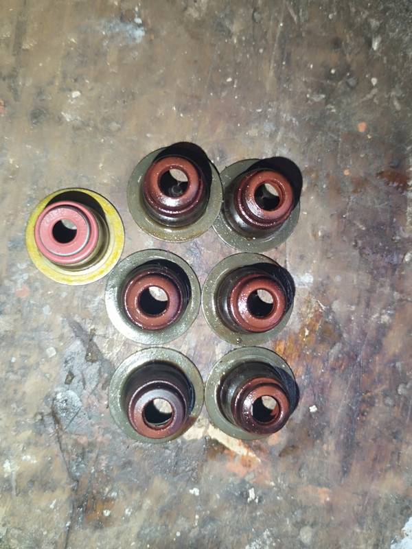

Diferencia entre viejos y nuevo
Los últimos son muy complicados de poner con este tipo de compresor, solo fui capaz de poner uno, quedo el otro sin cambiar

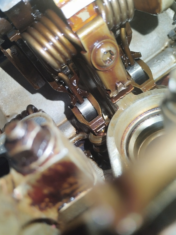

Revisar los anillos en la zona del vanos que rompen con mucha facilidad, luego ajustan contra el vanos y evitan la salida de aceite, en esta imagen aun no está en su posición definitiva el árbol de escape.
Se colocan las crucetas en el mismo orden de salida, con los textos hacía la zona del colector, se aprietan tornillos a 10 Nm, fijarse en que los balancines estén bien colocados que es facil que se deslicen fuera de la válvula

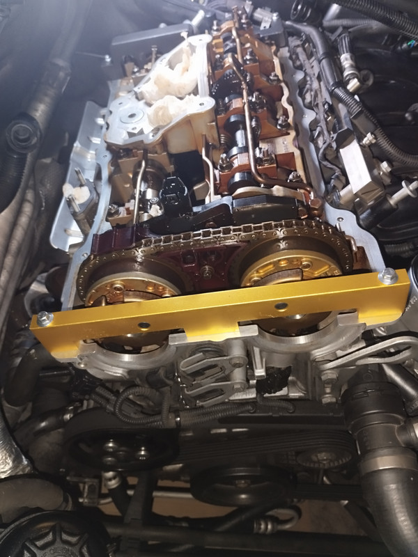

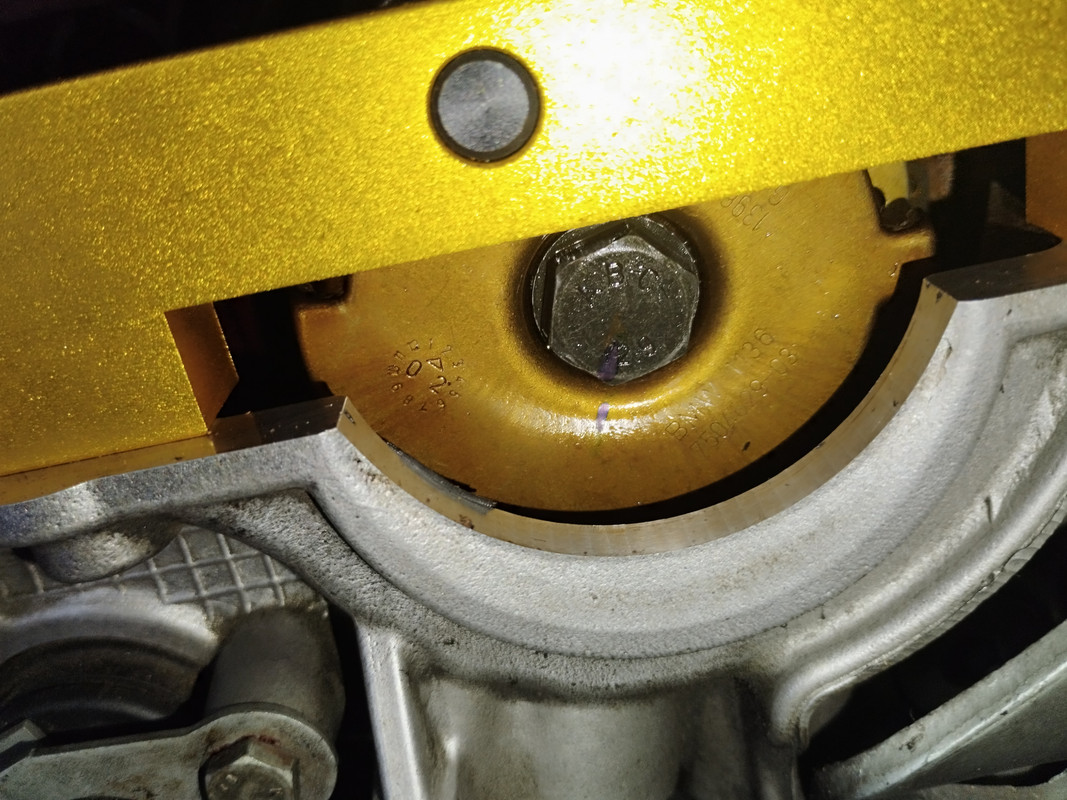

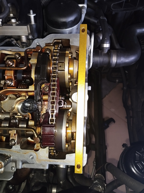

Se coloca la herramienta de calado en el extremo, lo curvo hacia arriba, previamente hemos puesto en posición el muelle final, para ello con ayuda de una cuerda y tirando desde el lado del conductor se hace bien, antes habremos colocado el pin en el volante motor para fijar la posición del cigüeñal y calar todo bien.
Se coloca ahora el útil en el sitio del tensor, primero se mete a tope la parte exterior, el tornillo central aun no se aprieta

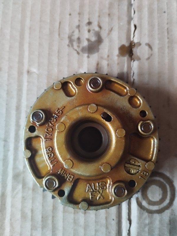

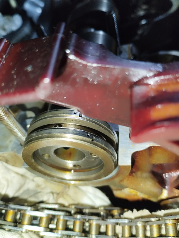

Ahora toca colocar los vanos, primero el de la zona del volante, el de admisión, fijarse que pone EIN/IN, no son intercambiables
Luego el de escape AUX/EX
Se pone la pieza delantera de calado ajustando a los huecos de la chapitas del vanos, ojo hay que repartir lo mismo en cada cabeza para que quede lo mas centrada posible, se fija con los dos tornillos que trae a 8 Nm, evidentemente ya hemos metido tornillos nuevos en cada vano, no son reutilizables porque al dar los giros de apriete seguramente se plástifican y el acero no recupere parte de su deformación, con lo cual si repite el procedimiento puede que a la segunda corras el riesgo de que ya ni apreten bien o te puedan partir.
Se aflojan media vuelta los tornillos del vanos para que queden libres de movimiento, y se empieza a apretar el útil de tensor a 0.6 Nm, decir que no entra una dinamométrica en el sitio, BMW tiene una herramienta muy sofisticada para ello, yo lo hice descomponiendo el par en una fuerza por distancia con ayuda de una llave fija, 358 gr a 17 cm un peso colgado de un cordón en el extremo de la llave, así hasta que no bajó más.
El truco parece ser que la cadena quede bien tensada entre los dos vanos porque sino al soltar la herramienta el árbol de escape está empujado por las levas y muelles, y buscará la posición separandose del de admisión, por eso si no la dejas tensa luego el calado no va bien y te sube la herramienta del fondo más de 1 mm, y no encajan delante los dos huecos con la correspondiente placa color dorado de herraje.
Ahora viene el apriete de los tornillos del vanos, 20 Nm+90º+90º, empezando por el de escape según el TIS, hice una marca con el rotulador para ver claramente los 180º a girar cada uno. El orden fue meter 20 NM a escape luego admisión, luego 90º a escape, 90 admisión, 90 escape y 90 admisión
Al final se comprueba que las marcas que haces en el tornillo han recorrido 180º
Se saca el útil del tensor y se pone el tensor a fondo, se sacan la herramienta de calado, incluido el PIN del cigüeñal.
Se dan dos vueltas de cigüeñal despacio, escuchando si hay crujidos, luego se vuelve a poner el PIN del cigüeñal y las herramientas de calado arriba. Entró sin forzar la delantera.
La trasera acopló perfecta también, en la foto puede parecer que hay algo de holgura pero no entraba ni un papel de lija fino, cuando la tolerancia que deja el TIS es de hasta 1mm

Llevaba días esperando a que midieses la compresión, porque me imaginaba que ibas a encontrarte con esto.
Estoy de acuerdo en que lo de cambiar retenes sin quitar culata, suena a "fuerza brutal".
Pero reconozco que me cuesta imaginar que hayas doblado la culata hasta tal punto que te quedes sin compresión.
¿Será que el valvetronic no "abre" por lo que sea? ¿Será que tienes alguna obstrucción en la entrada de aire? ¿Será que tienes algo fuera de sincronía cilindros-válvulas, y la compresión no ocurre?
Desde el respeto y la ignorancia... 3 bares me parece demasiado catastrófico para pensar en deformación de una culata que no se ha movido del bloque.

Lo que queda para confirmarlo es quitar ejes y medir a culata limpia. Pero todo me cuadra por los resultados. Podria haber alguna válvula mal asentada, pero todos los cilindros es imposible y más tan parejo.
Es que está culata tiene unos rebajes en la zona de la bujía que la debilitan mucho frente a estas tracciones, si tiene que tiene que soportar la presión del cilindro pero ha sido mucho tirar al hacer palanca durante día y medio que me llevó.
.La verdad es que ese compresor de muelles ya me daba mala espina desde siempre pero al probar con la primera válvula me sorprendió la fuerza que había que hacer, no caí en ese momento en la fragilidad de la culata. Desde el miércoles ya me había dominado la idea de que era lo que no dejaba arrancar ni un poco.

Motivos para la esperanza de un ignorante como yo.
Esa zona no sólo ha de aguantar la explosión del cilindro, sino también la compresión del muelle. Hasta 3000 veces por minuto cada válvula.
Es más, si sacases culata para cambiar retenes, también tendrías que comprimir muelles contra la culata.
Lo que más me asusta del procedimiento, es pensar que empujo el muelle en un ángulo incorrecto y termino ejerciendo fuerzas sobre el vástago, o la válvula contra el pistón (o cordón). O que topo el muelle y termino haciendo fuerza sobre la culata directamente.

Antes de sacarla, vuelve a medir compresiones sin los árboles de levas, a ver si sigue igual de compresión o por el contrario, están bien y eso te diría que hay algo mal calado

No, con el sistema de la cuerda solo se movió una válvula para abajo como medio centímetro, se baja bien el muelle sin presionar la válvula. Más increíble me parece a mí haber doblado la culata, al final son micras pero lo suficiente para comunicar cilindros. A ver si hoy tengo tiempo al final de la tarde para repasar el movimiento del valvetronic pero ya te digo que me parece imposible que por posición fallen todos los cilindros. El muelle en funcionamiento normal creo que tiene un recorrido máximo de 1 cm, al bajar para el retén tienes que darle más abajo sino no eres capaz de montar el seguro, prácticamente lo tienes que llevar a tope de compresión y la fuerza no tiene nada que ver.

Yo antes de desmontar la culata meteria aire a los cilindros para ver por donde escapa.
Sí, pero es lo mismo que tendrías que hacer con la culata desmontada.
No te digo que no se haya doblado la culata, sino que si así fuera, se doblarían siempre.
De hecho, se doblarían más con culata desmontada.
A no ser que la fuerza que te preocupa no sea la que se transmite a través del muelle a la culata, sino la que aplica el útil al apoyar en la culata, que ahí me pierdo más respecto al número, forma y colocación de las patas que tenga.
