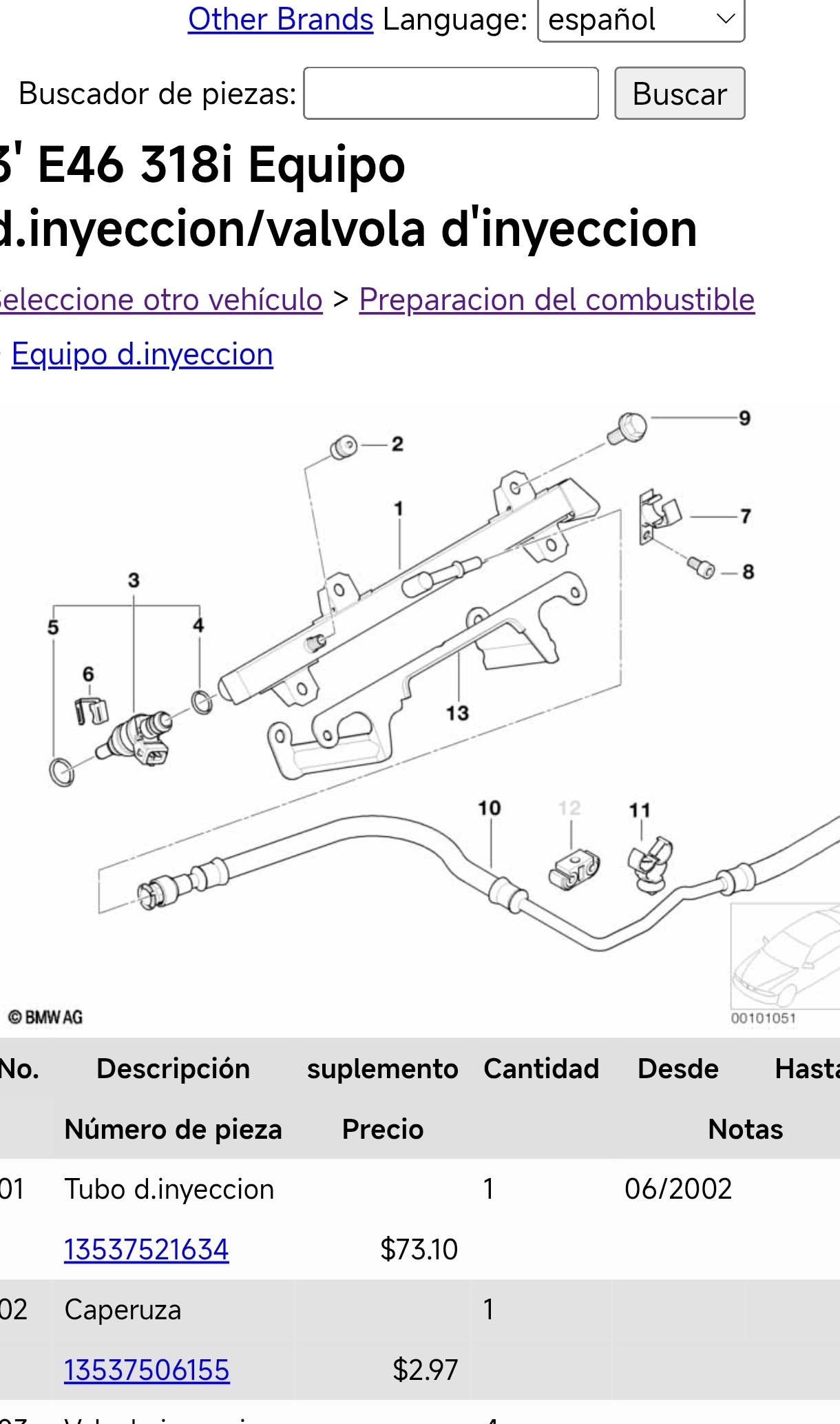

La forma casera que se me ocurre es quitando la caperuza 2 (es la conexion para un manometro) y creo que veras un pitorro y al apretarlo debería salir gasolina, pero si la presion es correcta ten en cuenta que 3,5 bares es mucha presion...
La foto es de un n46
