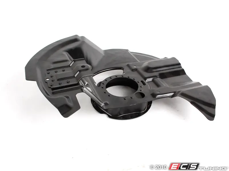

Por otro lado lo de los conductos de freno pero bien hechos, no como en los m si no tirando aire a los discos (hay que adaptar o cambiar o quitar los guarda polvos de los discos
SloanRH4
Los guarda polvos de serie llevan ya un agujero en el centro, solo haría falta llevar un conducto y sujetarlo para que dé a dicho agujero. Adjunto foto:
puntoloco
z3c 2.8@210
El agujero es para el eje, si el tuyo va por wifi mal asunto!! Pero en ese se ven agujeros adicionales, buscaré a a ver si el mio los tiene y a la vista.
SloanRH4
-_- (qué retro todo)
Es para el buje! Pero yo no me refiero al circular, si no al que se ve justo encima (tal y como sale en esta foto). Teniendo la mangueta del 330 delante, he podido ver qué ese agujero da justo donde el disco de freno tendría "la aspiración". A ver si estos días puedo hacerle una foto y la subo. Yo lo veo bastante fácil de hacer todo, lo único complicado sería la pieza que una el conducto con la chapa esa.
Yo he visto kits y la verdad que son de lo más cutre... Aunque efectivo, y ahí debajo no se ve.... Yo quiero montar al algo.
La temperatura en circuito del motor creo que lo tengo más o menos resuelto. Aunque me falta probar un par de cosas un par de veces para sacar conclusiones, pero los frenos aún no me he puesto y lo necesitan de verdad, yo no pido ni tacto ni mejorar la frenada, solo no quedarme sin frenos...
Hoy lo he mirado en el coche, efectivamente es la toma de aire que refrigera el disco. Yo no sé si compraría un kit, probablemente intentaría hacerme yo algún invento. En el Z4 no parece haber mucho problema de espacio, aunque ni idea cómo sería en el Z3. Y diciendo esto me he dado cuenta de una cosa, la manguera del Z3 es distinta, por lo que esa chapa no sé si cambiará...
