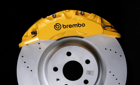

Pesa 2.200 kg y tiene 673 CV, pero las enormes pinzas de freno del Xiaomi SU7 son de postureo: esconden discos y pastillas de frenos apenas más grandes que los de un SEAT Ateca​
Xiaomi ha dado prioridad a la estética con una enorme carcasa que esconde frenos más pequeños que los de un Tesla Model Y Performance​
Frenos Peuenos Xiaomi Su7
Desde que Xiaomi llegó al segmento de los coches eléctricos ha experimentado un tsunami de pedidos, tanto para su berlina SU7 como para el SUV YU7. En ambos casos, Xiaomi presenta sus coches como modelos de altas prestaciones, rivales de Porsche y los tenores europeos. Sin embargo, en ambos casos, el lanzamiento de estos dos coches ha sido empañado por una serie de accidentes relacionados con sus frenos.
Así, desde que el SU7 salió al mercado a principios de 2024, varios propietarios y entusiastas han estado poniendo a prueba el coche en circuito. Y lo mismo hicieron con el YU7 más recientemente. En el caso del SU7, los frenos no respondieron y provocaron salidas de pista, mientras que los frenos del YU7 terminaron en llamas. El problema, al parecer, es que Xiaomi usa frenos dimensionados para un compacto normal y corriente a pesar de lucir pinzas de frenos enormes.
Xiaomi SU7 Max: pinzas de frenos enormes, pastillas diminutas​

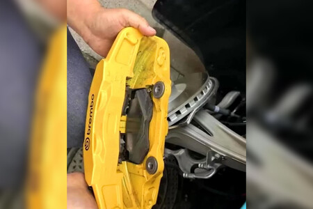

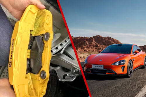

En ambos modelos, Xiaomi alardea de los discos de frenos ventilados y perforados con pinzas de cuatro pistones Brembo que equipan sus coches. El problema, aquí, no es tanto que los frenos Brembo fallaran sino sus dimensiones y el uso de pastillas inadecuadas para una conducción deportiva, especialmente en circuito.
Disco Y Pinza Brembo De Xiaomi
La pastilla de freno asoma, no mide más de 12 cm. Es decir, lo mismo que muchos mundanos SUV gasolinas actualmente en el mercado.
A raíz de estos accidentes, las fotos de los frenos del Xiaomi SU7 se difundieron ampliamente en las redes sociales chinas. Son bastante sorprendentes, pues aunque las pinzas parecen grandes por fuera, solo son unidades de cuatro pistones y están equipadas con pastillas de freno relativamente pequeñas. Es decir, hay más pinza decorativa que realmente freno.

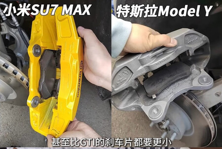

Todos los coches de altas prestaciones llevan grandes discos de frenos y pinzas. No es que los frenos más grandes puedan frenar un coche más rápido, pues todo depende en gran medida del agarre del neumático, sino que aguantan mejor el calor que genera la fricción de las pastillas sobre los discos al frenar.
Los discos, pastillas y pinzas más grandes tienen una mayor masa térmica, por lo que tardan más en calentarse, por ejemplo. También suelen ser mejores para disipar el calor y mantener los frenos en un rango de funcionamiento seguro. Y es que cuando los frenos se calientan aparece el fading. Así, los frenos más grandes permiten dar vueltas rápidas durante más tiempo antes de que se calienten demasiado y pierdan capacidad de frenado.
Freno Xiaomi Su7 Vs Tesla Model Y
A la izquierda, pinza de freno de Xiaomi SU7 Max con las pequeñas pastillas ya cristalizadas. A la derecha, la pinza de freno de un Tesla Model Y Performance. Las pastillas del Tesla Model Y, de 138 mm de largo, son mucho más grandes que las del Xiaomi.
En comparación, el Porsche Taycan GTS, una berlina de 700 CV y 2,4 toneladas, equipa discos de 390 milímetros delante y 358 milímetros detrás con pinzas de 6 y 4 pistones, respectivamente. Xiaomi no desvela cuánto miden los discos de freno del SU7 Max, pero se calcula que están más cerca de medir 320 mm que 340 mm, comparándolos con los discos del SU7 Ultra de 430 mm.
El YU7 utiliza los mismos frenos que el SU7, mientras que el Lamborghini Urus SE, por compararlo con otra mole ultra rápida que supera las 2.5 toneladas, equipa discos carbocerámicos de 440 y 410 mm mordidos por unas pinzas de 10 pistones. Ahí es nada.
Y no hace falta irse a modelos de superlujo, un Tesla Model Y Performance, con 530 CV, cuenta con discos más grandes, de 355 mm y con pastillas el doble de grande. Las pastillas de estos Xiaomi parecen tener las mismas dimensiones que las pastillas de cualquier turismo o SUV de gasolina de 200 CV que no pesa más de 1.600 kg.
