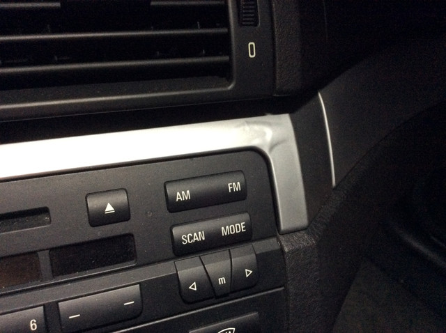

Este es el precioso bulto de despedida que dejo el antiguo dueño en mi e46 porque no tuvo nada mejor que hacer que pegar unos posit y luego despegarlos con calor en vez de alcohol antes de entregarnos el coche.
Alguna posible solución para este desastre?

Que cosa más rara, tengo yo una pompa de aire en la moldura de aluminio que va encima de la radio alguna cosa se me ha ocurrido, pero no lo tengo claro.
En tu caso lo veo más fácil, quitas los aireadores frontales y con una pequeña jeringa con aguja o haciendo un poco de espacio para llegar a la pompa por debajo , le inyectas pegamento líquido , después esperas un tiempo y les das pasadas con un rodillo, hasta que se quede bien pegado a la superficie de la cual se despegó.
Creo que así, se quedará perfecto.

pues me temo que vas a aprender a vivir con el, o cambiar el salpicadero, vaya tumoraco tiene jajajajjaja

Intentar arrastrar la pompa hasta los aireadores y como han dicho antes, inyectar pegamento

Eso ya se ha quedado estirado, por mucho que intentes sacar el aire y pegarlo no creo que quedé bien al haberse estirado la goma.

Exacto, pero no esta hinchado lo tocas y se undebpero probare con el pegamento liquido

Hay que al menos intentarlo, las ideas son buenas, cuando dan buen resultado.
A esta pompa me he referido,que creo que es más difícil de solucionar, se me ocurrió, que por el reverso hacerle un pequeño agujerito , intentando no dañarla por su lado externo y meter pegamento líquido y después intentarlo pegar con cuidado , pero nunca me he puesto y ahí sigue, ya sé que la solución es comprar una, pero no lo he hecho, a veces, miro molduras en segunda mano, pero nada.

En tu caso lo más barato es lijar y pintarla de nuevo, da más miedo de lo que parece

A mí me pasó lo mismo en el 28i que conduce mi padre, y cambié a molduras de aluminio cepillado de Compact. 30€ en desguace, hasta la del cambio, menos las de las puertas, que se quedaron las de plástico en tono aluminio. Piénsalo, son baratas y hay un montón de Compact en desguace, están yendo en masa.

Yo no creo que sea aire lo que hay debajo de la burbuja, más bien, el propio plástico se ha deformado. Yo buscaría salpicadero de desguace
Leyendo lo de cambiar el salpicadero entero , por ese problema , para mí es como apagar un cigarrillo, echándole un cubo de agua ,¿ ya no se, si estáis en modo irónico o que ?.
Y en esa pompa, obviamente hay aire.

A mí no se me ocurriría poner ahí nada , pero bueno tú eres el que decidirás, no obstante aplasta con el dedo esa pompa y te harás una idea, de cómo se quedaría.
Estuve pensando, que lo mismo por debajo, hay alguna estructura que te impida llegar , no lo sé, pero debajo lleva un material esponjoso , no es duro, de varios milímetros y lo mismo puedes acceder con cuidado, sin quitar el aireador.

Así lo haría yo, pero por arriba directamente, no se notará el minipinchasito de la aguja.
Efectivamente, esa es otra opción , aunque yo, optaría por abajo como 1ª opción.

Por dentro no cabra bien la jeringa, no veras un cara** y al final te apuesto q tras pasaras la goma negra de arriba, ja ja ja. Todo eso , suponiendo q la aguja traspase el material del salpicadero, q no parece nada blando. Ahora tiempo y dolores de cabeza y ve por por arriba. Suerte.

Si si es bastante blando aparentemente ya que es una siple goma tu tocas el bulto y lo puedes hacer un pellizco con los dedos y sin hacer mucha fuerza

No es sòlo pompa, se ha deformado y despegado el recubrimeinto del salpicadero

Yo buscaría poner encima algo, un adhesivo en esa zona, rectangular, negro, duro para aplastar el bulto, discreto y a juego con el tono del salpicadero, de mperformance o algo así, buscaría por amazon... todo lo que intentes con aguja, cortando u otras historias te acabarás arrepintiendo, ya que tienes ese marrón intenta eliminar su visual con algo encima pero con estilo, por supuesto...
