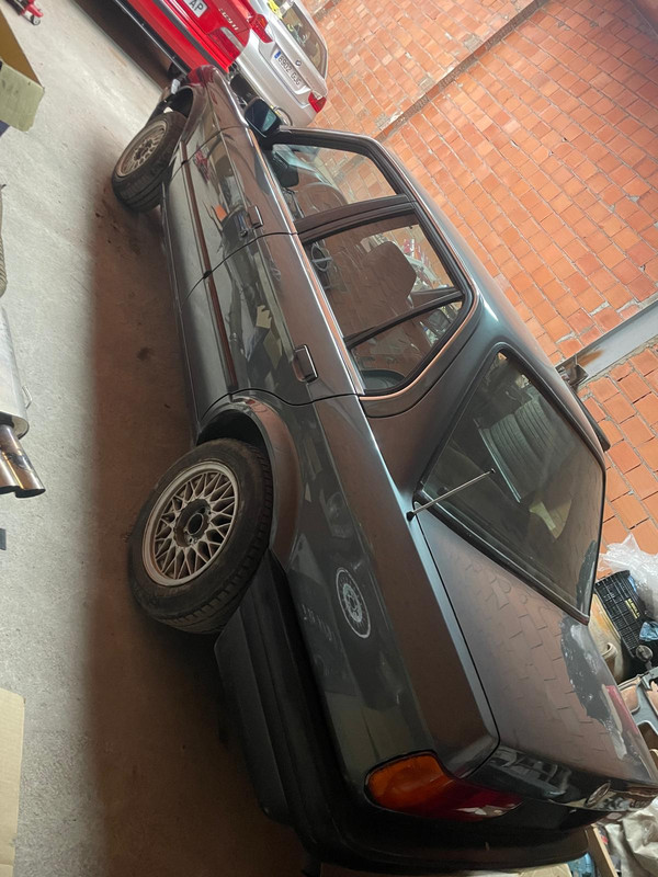

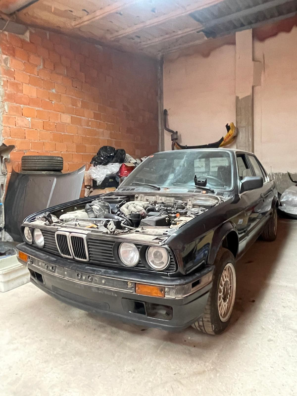

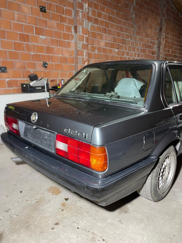

Vamos a empezar a hablar de la unidad en cuestión, es un BMW 320i E30 Post del 89''. Versión 4 puertas con color Delphin Metallic. A sus espaldas apenas 160k km recorridos. 2 Propietarios. Se paró en el 2006 a causa de un ligero golpe en la parte baja, haciendo que se quede doblada la dirección.
Como curiosidad, he visto una tarjeta de mantenimiento y le echaban 20w50:whistle:, casi nada de viscoso...
Los antirrobo, funcionan con la llave.
Y sus llaves originales.

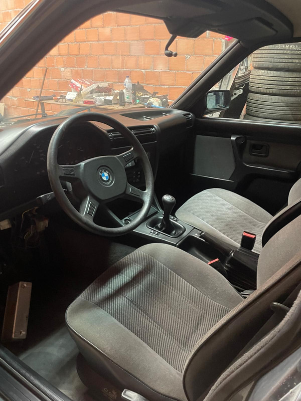

¿Que os parece la unidad? Después de casi 18 años en una nave cogiendo polvo, vamos a intentar volverlo a la vida. A poder ser, el rehabilitarlo. Esta dado de baja definitiva voluntaria en el 2006, cosa que es totalmente diferente a una baja definitiva de la de ahora. Este no posee acta de destrucción, así que en teoria se tendría que poder. Toca investigar un poco... En el caso que no se pueda rehabilitar, pues me dolerá en el fondo el no poder tenerlo para calle, pero aún asi le buscare una vida. Siempre he tenido la ilusión de tener un coche para rodar en circuito. Así que, al desguace tranquilos que no va a ir, vamos a aprovechar esta oportunidad.
En un tiempo nos liaremos con el y haremos algo especial...:neng:

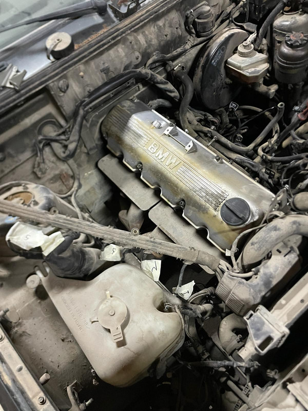

Bueno! Despues de tantos meses a la espera, nos ponemos manos a la obra con el, vamos a tope! Me interesa tenerlo almenos en funcionamiento cuanto antes para poderle pasar ITV y poder terminar la rehabilitación de documentos.

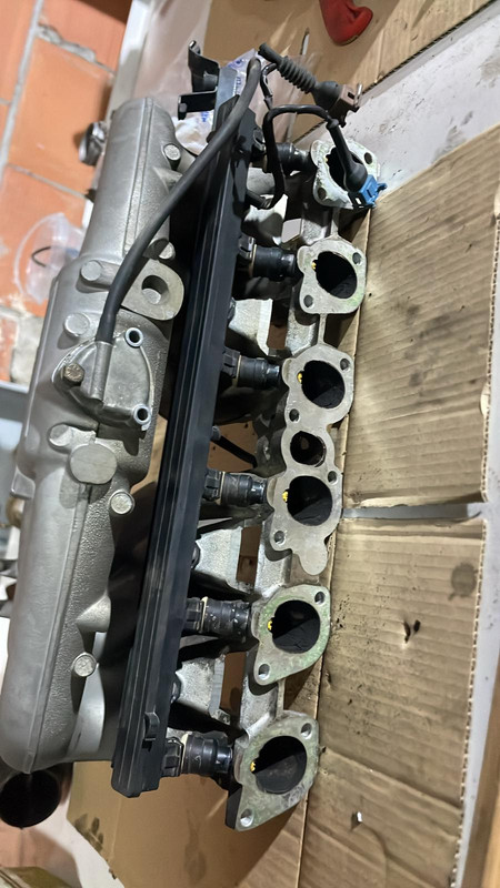

- A esta unidad, le faltaban los inyectores y la rampa electrica de los inyectores que estaba partida (este vehículo se iba a usar de donante hace 18 años pero al final se quedó así), pues tocó buscar unos inyectores. Justo buscando, un chaval vendía una admisión completa con inyectores y ambas rampas de gasolina y electrica. Pues nos hacemos con ella.

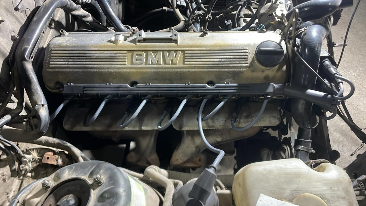

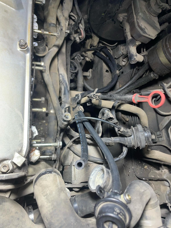

- Como quiero ver el estado general del motor, pues nos ponemos a desmontar el colector de admisión, para así poder limpiar bien el colector, y revisar el estado de todas tuberias de refrigerante.
- Una vez sacado el colector, empiezo a ver el mal estado del circuito del refrigerante. Habia muchos restos en los manguitos, y alguno un poco taponado. La caja del termostato se tendra que limpiar bien a fondo igualmente.
- De esta manera, voy desmontando y viendo que material se necesita. Aunque no lo parezca, la lista es muuuy larga.

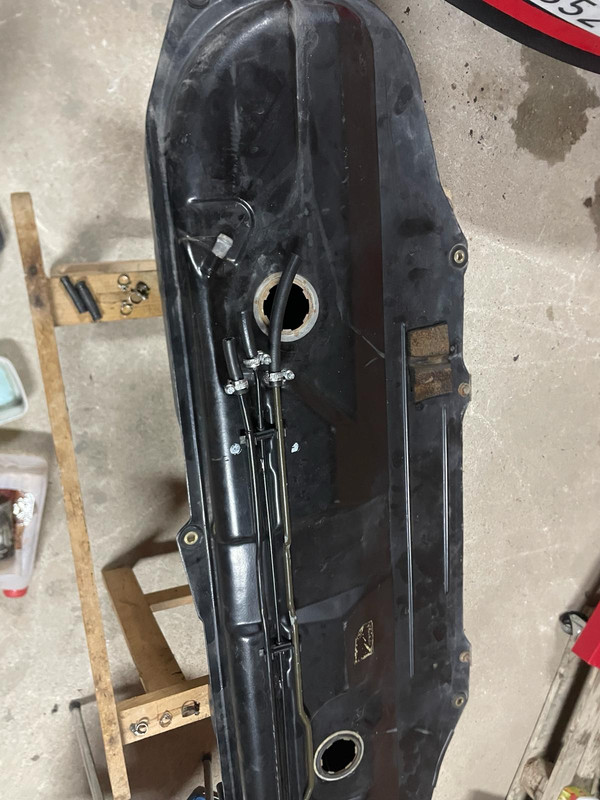

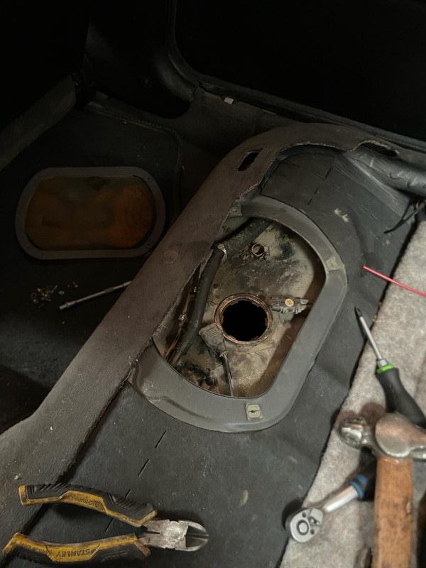

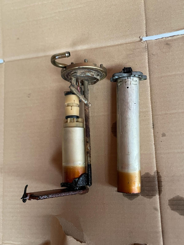

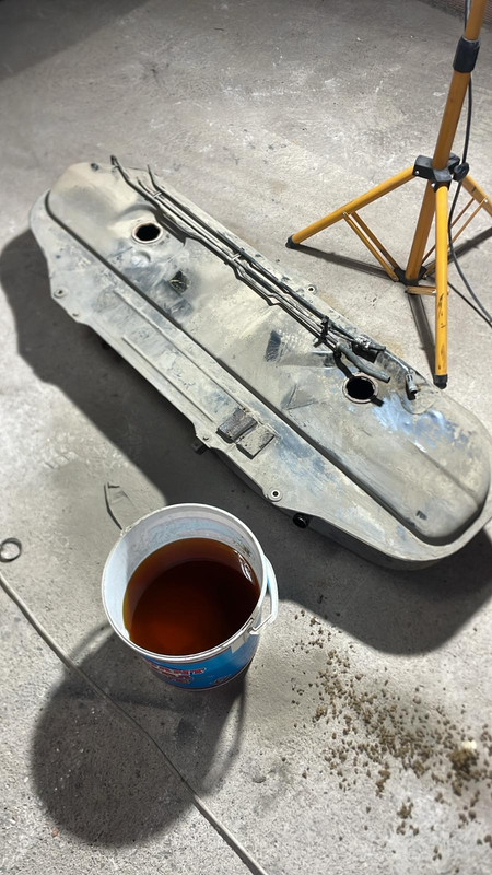

- Siguiente paso: Revisar estado del deposito de gasolina. Como el coche ha estado tantos años parado, como es normal, la gasolina que quede en el deposito estará podrida. Empezamos sacando la bomba de la gasolina para empezar a mirar.
- Parece ser que quedaba una poca de gasolina:facepalm:. Viendo el estado de la bomba y metiendo un poco el ojo por el agujero a ver que se ve, vamos a bajar el deposito para limpiarlo. Despues de soltar todos los tubos etc que estan mas agarrados y duros... Sacamos deposito
- Si, lo del cubo es la gasolina que ha salido:guiño:. Por dentro se ve un poco de oxido, pero parece muy superficial. Por fuera esta en perfectas condiciones. Le pegaremos una lavada en profundidad por dentro y por fuera a ver que tal se queda.

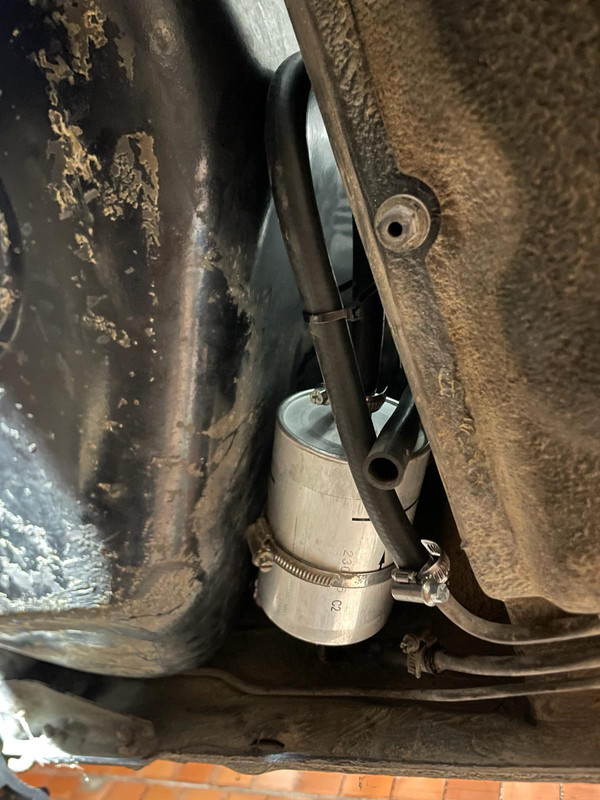

Bueno, hemos estado limpiando el interior del deposito de gasolina durante un laaargo rato hasta sacar el ultimo resto, y la verdad es que se encuentra su interior en muy buen estado, quitando un poco una parte el resto esta perfecto.

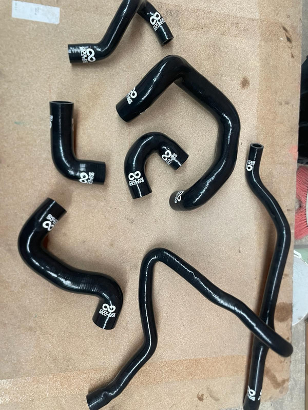

Lo siguiente que hemos hecho ha sido poner las mangueras nuevas de gasolina, tanto las del deposito y filtro como las que van al motor. Estas se encuentran muy muy duras y agrietadas, y por lo poco que cuestan, se montan nuevas y nos olvidamos de futuros problemas.
A medida que iba desmontando los elementos que componen el circuito del refrigerante, han ido apareciendo muchos restos en el sistema. Comprobaremos que no se haya hecho ningún tapón por algún conducto del bloque, y el resto montaremos todo nuevo.

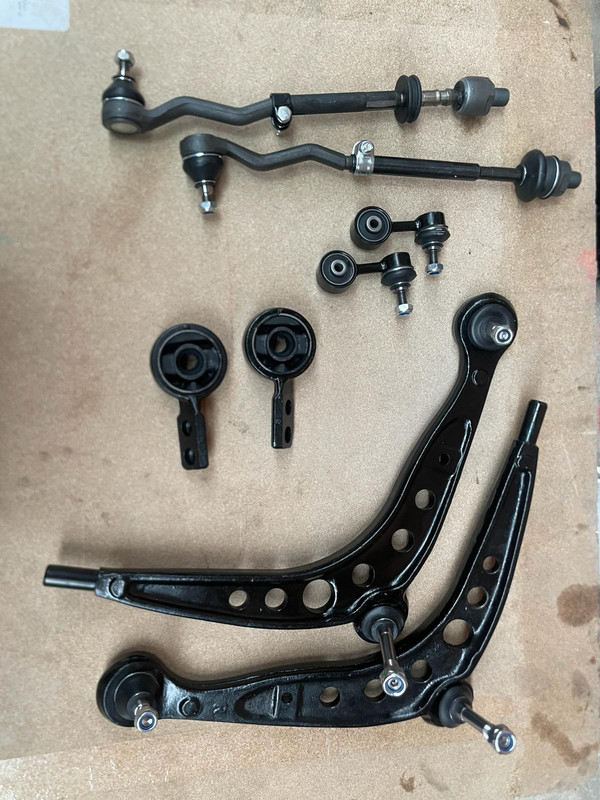

Hemos hecho el pedido de todas las piezas que de momento quiero cambiar para partir de una base buena. Decir que el coche tiene un leve golpe en la parte baja frotal, y esta tocado uno de los axiales de la dirección, bajaremos la cuna entera, revisaremos todo y montaremos todo nuevo:
- Las 2 correas de accesorios
- Correa distribución y rodillo tensor
- Bomba del agua
- Bomba de gasolina
- Filtros (aire, gasolina, aceite)
- 6 Bujias
- Cables de bujias
- Sensores de temperatura
- Radiador
- Termostato
- Fuelles de la dirección
- Tuberia llenado deposito
- Kit juntas y microfiltro inyectores (con su posterior comprobación y limpieza)
- Kit manguitos refrigerante en silicona
- Kit trapecios, rotulas dirección, axiales y piruletas
- Silentblocks estabilizadora

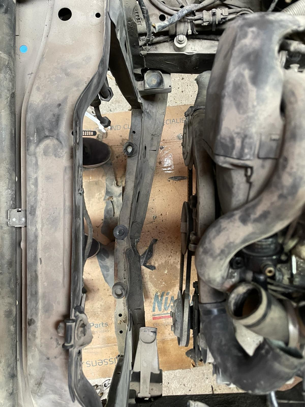

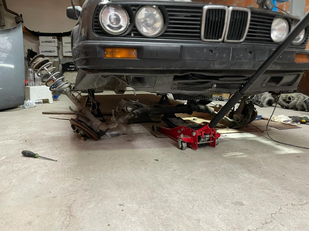

Mi idea era repasarlo un poco para que estuviese todo bien, y este sabado se me fue un poco la cabeza, y acabé sacando toda la cuna delantera:)
He bajado la cuna por varios factores... El primero es que como lleva un golpe en la parte baja, así desde fuera puedo ver si hay mas mal del que pienso o no. Así que le pegaremos una lavada con la Karcher para quitar lo gordo, montaremos todo el material nuevo y cuna de nuevo para arriba!

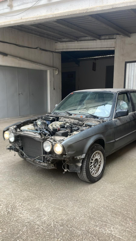

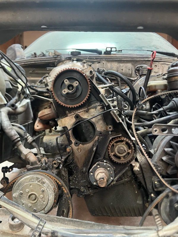

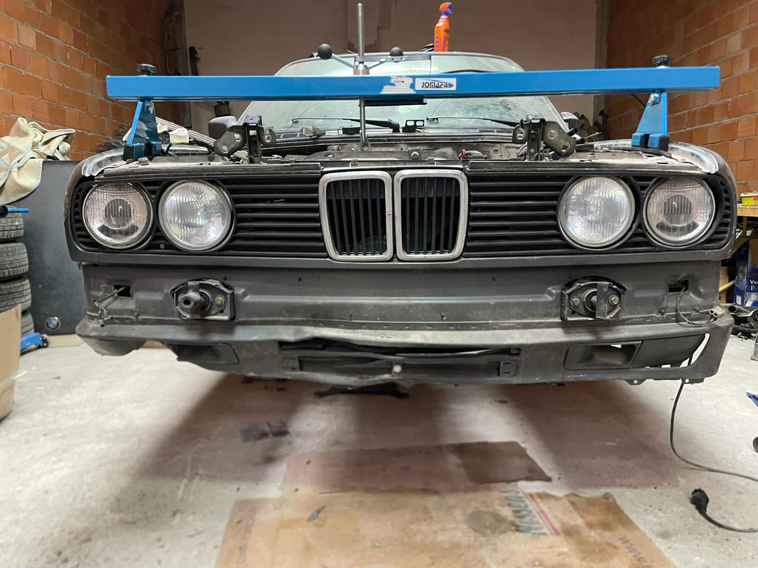

- Una vez bajamos la cuna, nos ponemos a desmontar el frontal para ver el mal que lleva...
- Como se puede ver, lleva un enganchon en la parte baja del frontal, lo que haremos será hacer una sustitución completa del frontal por uno nuevo, para así dejarlo perfecto. Lo podria dejar asi temporal, pero el problema es que el radiador encajaba mal y tocaba con el viscoso.
- Subimos la cuna con los trapecios, axiales, rotulas de dirección, bieletas, silentblocks de estabilizadora y piruletas nuevos. Aproveché y sustituí los fuelles de la dirección. Ahora ya tenemos la dirección arreglada!
- Siguiente paso, hacer distribución, tensor de distribución, bomba de agua y correas auxiliares. La bomba del agua no estaba en el mejor de sus momentos...
- Una vez montada distribución y todo, instalamos las 6 bujias nuevas y el cableado nuevo.
- Finalizando nuestro trabajo de esta semana, acabamos por subir el deposito de combustible, el cual le instalamos el manguito de llenado por uno nuevo, filtro de gasolina nuevo, bomba de gasolina y todas las mangueras nuevas.

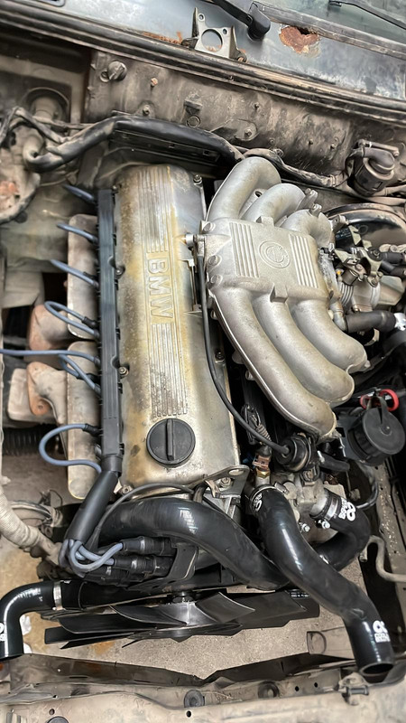

- El próximo día, instalaremos la admisión que ya la tengo montada con los inyectores listos (les cambié los microfiltros y sus juntas toricas, además se mandarón a comprobar y a hacerles limpieza con ultrasonidos. Aprovecharemos y le pondremos el aceite y filtro nuevo, el cual lo usaremos un tiempo para que haga limpieza y luego rellenar con el definitivo.

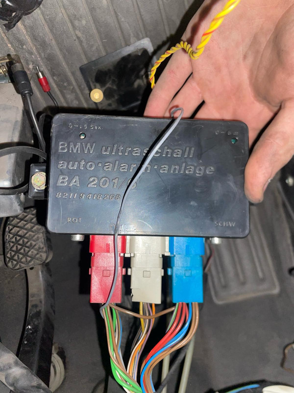

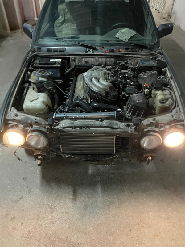

Bueno, pues hemos montado la admision, y lo hemos dejado listo para darle al arranque, pero... algo no esta cortando la alimentacion a la bomba. La bomba nueva funciona, el cableado hemos comprobado continuidad y esta bien, alimentacion al relé le llega. Me falta comprobar el relé, y si este esta bién, revisare el cable que va a la centralita para ver si hay algun dispositivo que lo corta. Al ser de la epoca que es el coche, y en que manos a estado, no me extrañaria que llevase algun dispositivo antirrobo. En la guantera llevaba un interruptor que he de seguir los cables, y donde los pies del piloto lleva esto.
Tiene pinta de haberse montado a posterior del coche, pero bueno, lo que me interesa es arrancar el coche y saber que funciona el motor. Así que no quedaba otra mas que puentear la bomba desde el portarelé con un cable.
Tenemos todo listo, damos contacto, cargamos bomba unas cuantas veces y damos a arranque. Empieza a pistonear y arranca durante unos 10-15 segundos y bien. Rateando un poco, lo veo normal tras llevar casi 20 años parado, aunque haya restaurado inyectores y haber hecho todo el encendido. En los proximos dias seguire probando y mirare el cableado a ver donde van. Que felicidad me dió escucharlo!

Alarma BMW original, de montaje posterior, es lo que llevas
Nacheteee
E30 y E36
18 Ago 2021
203
241
Eso puede ser que me esté cortando la bomba? Hay alguna manera de anular?. Estaria bien encontrar el esquema electrico de la alarma.
e9cmm
e9,e30,e24,e23
23 Ago 2006
1.590
566
Si esta en activo te corta seguro el arranque en centralita o en algún lado

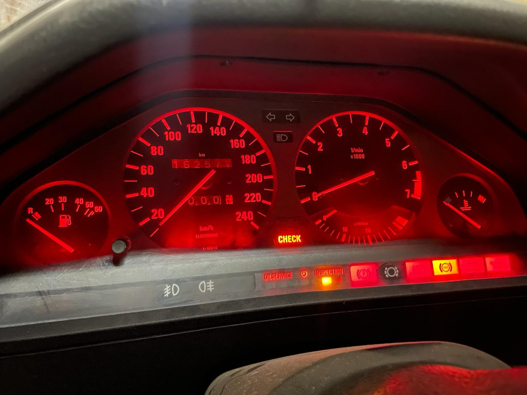

Tenemos buenas noticias! El coche ya hemos conseguido que arranque bién, para llevar tantos años parado, arranca al toque de llave, espectacular! Lo hemos movido ya y todo. Hemos instalado ya el radiador nuevo, aunque para ello, como el frontal esta doblado, este no nos encajaba bien, por tanto tubimos que tirar de radial para hacerlo entrar. Así limpiaremos el circuito de refrigerante con varios enjuagues y veremos que no se caliente el motor y podremos calentarlo, dejarlo un tiempo arrancado, echar aditivo de limpieza de motores, dejarlo un tiempo, y en caliente vaciar el aceite + filtro, para posteriormente volver a echarle aceite nuevo y filtro.
Y aqui uno de los momentos mas felices de mi vida...
Ahora, me quedará reunir todas las piezas que me hacen falta para solucionar el frontal, llevarlo al chapista y que se encargue del cuadre y montaje del frontal. Que ganas tengo de verte entero!

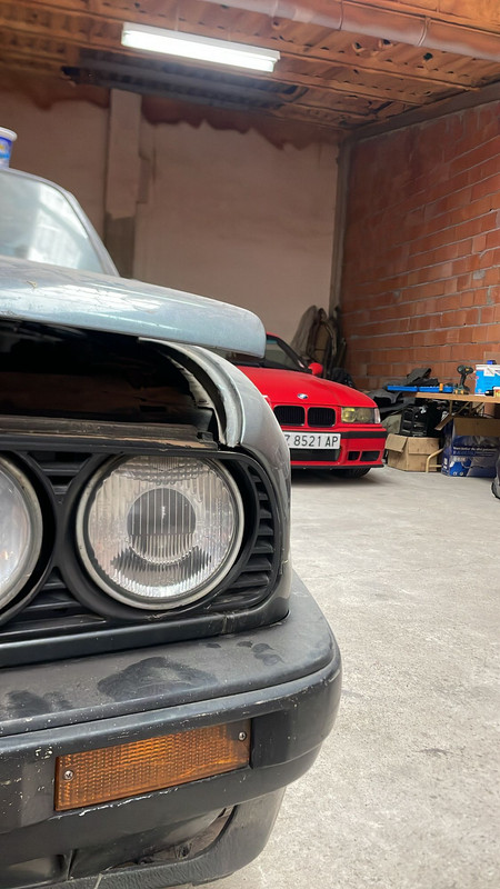

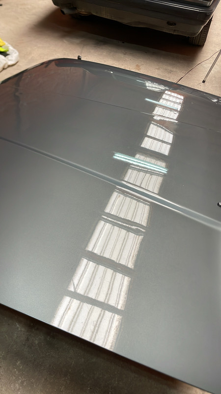

La siguiente faena que hice fue limpiar el coche a conciencia para ver realmente el estado del coche, ya que con la de mi**** que llevaba el coche, no daba ni pena, así que manos a la obra. Se limpió como pudo (ya que el coche no lo puedo sacar del garaje), se descontaminó la pintura y despues se abrillantó y enceró, para sacar el maximo de brillo.
La verdad es que está muy muy bien.

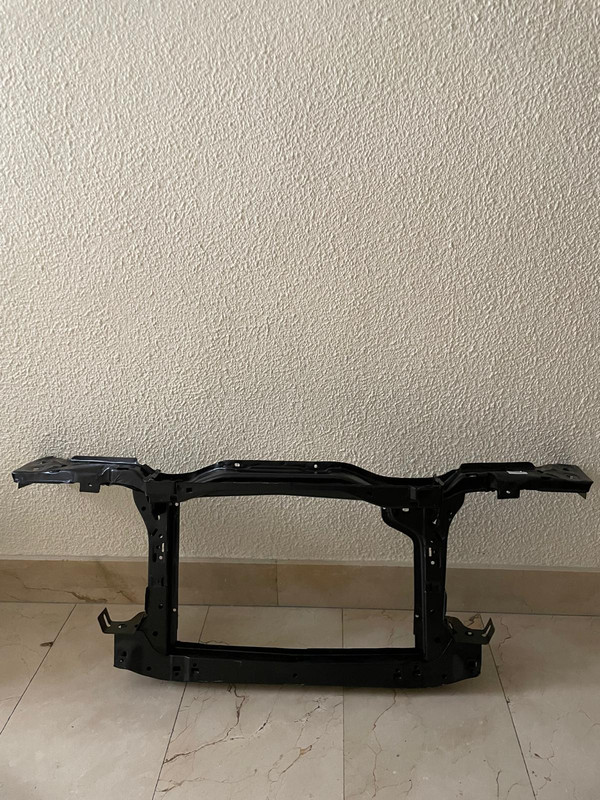

Despues de estar unos intensos dias buscando recambio (aletas delanteras, panel frontal, soporte frontal...) alfinal ha llegado todo. Intentar buscar recambio nuevo de un coche con casi 40 años es dificil, y de segunda mano por el estilo.
Presenté lo que son las aletas y el panel frontal para ver como quedaba y parece que todo está correcto. Solo quedará llevar el coche al chapista a desoldar el soporte frontal, montar el nuevo y pintar el resto para que quede nuevo o casi nuevo.

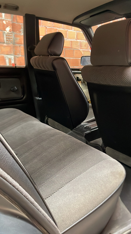

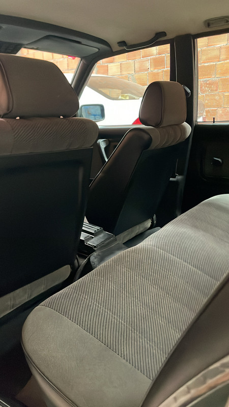

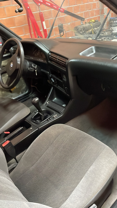

El interior del coche, yo creo que las imagenes hablan por si solas...
