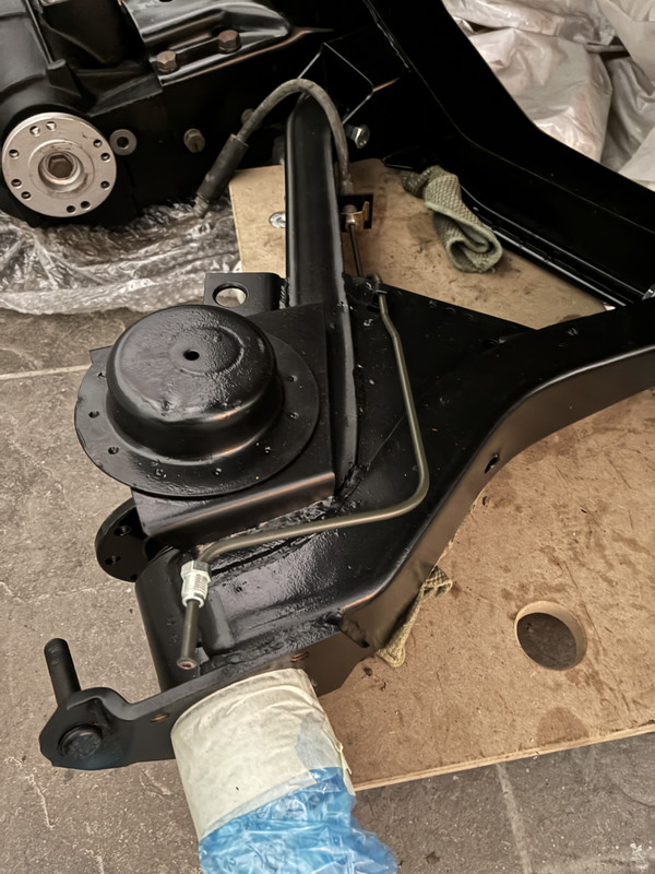

Empecé cambiando los tornillos de los tacos de goma del soporte del eje trasero.

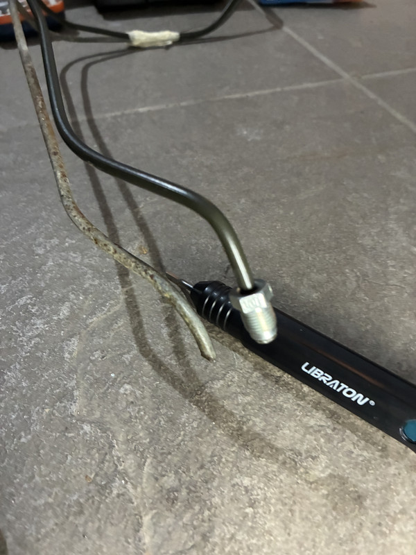

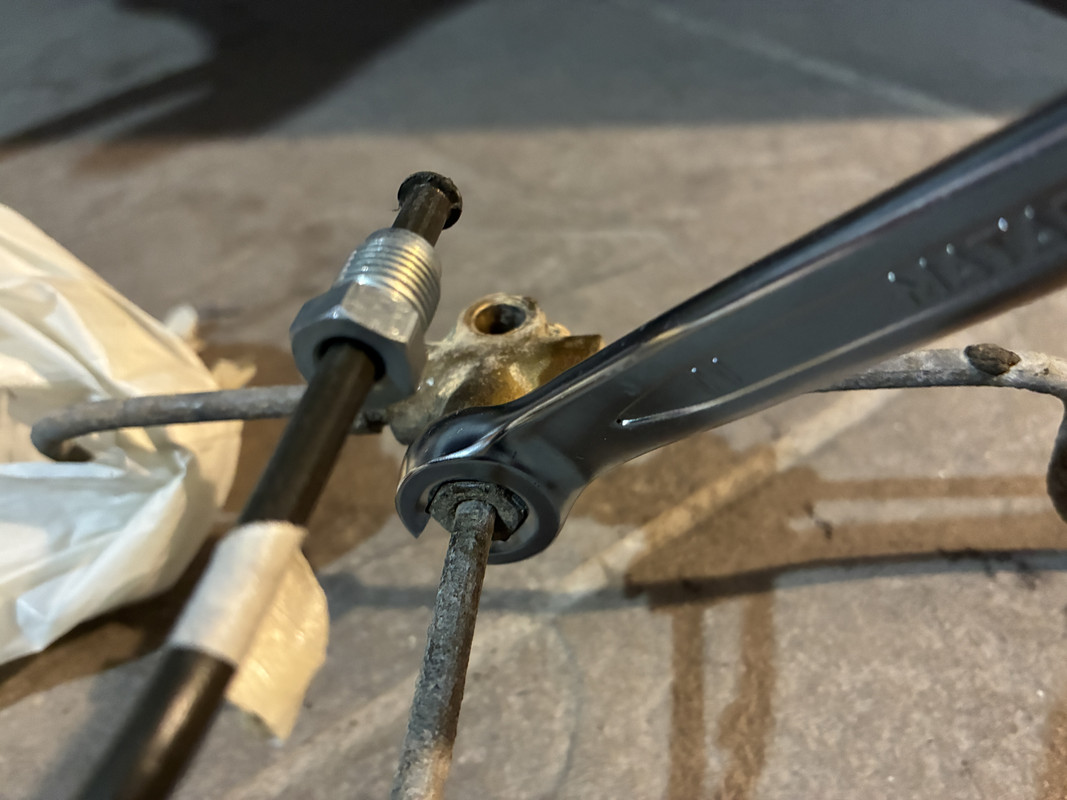

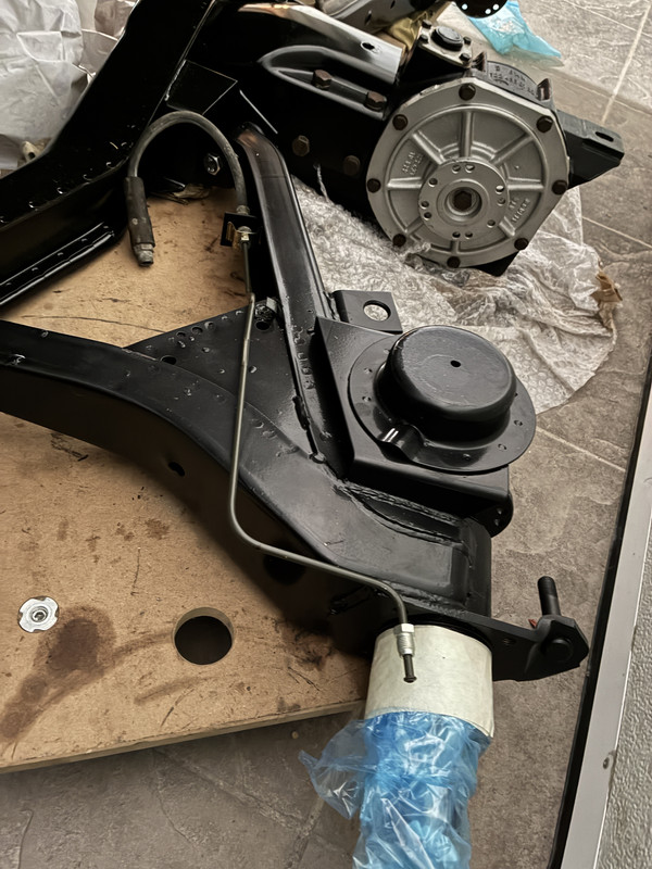

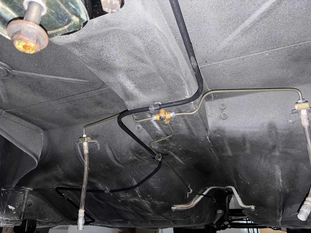

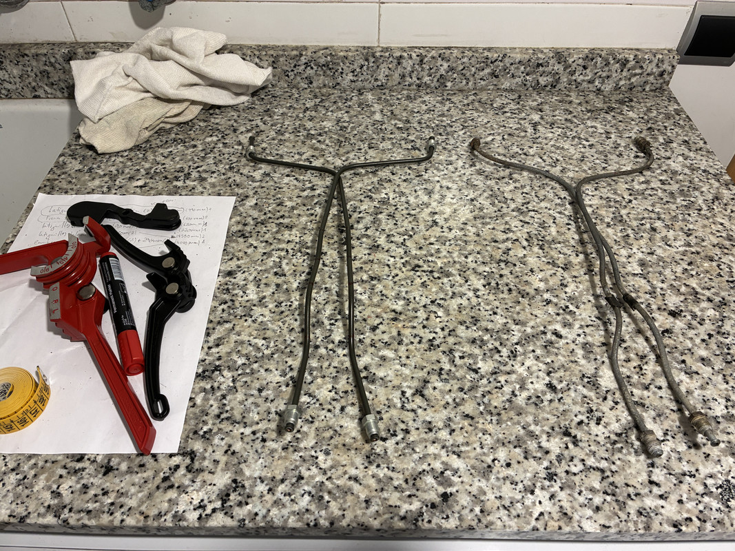

Luego estuve cortando, doblando y abocardando una y otra vez tubos de freno, para preparar antes de subir el eje trasero. Me da mucho miedo que, con todo montado, pierda por alguna conexión. Lo estoy haciendo con todo el cuidado y con todo el cariño… pero es la primera vez.
Por último, he premontado los dos trapecios. Cambiaré los tornillos por tornillos cincados nuevos.

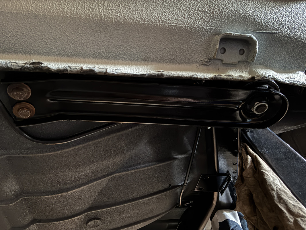

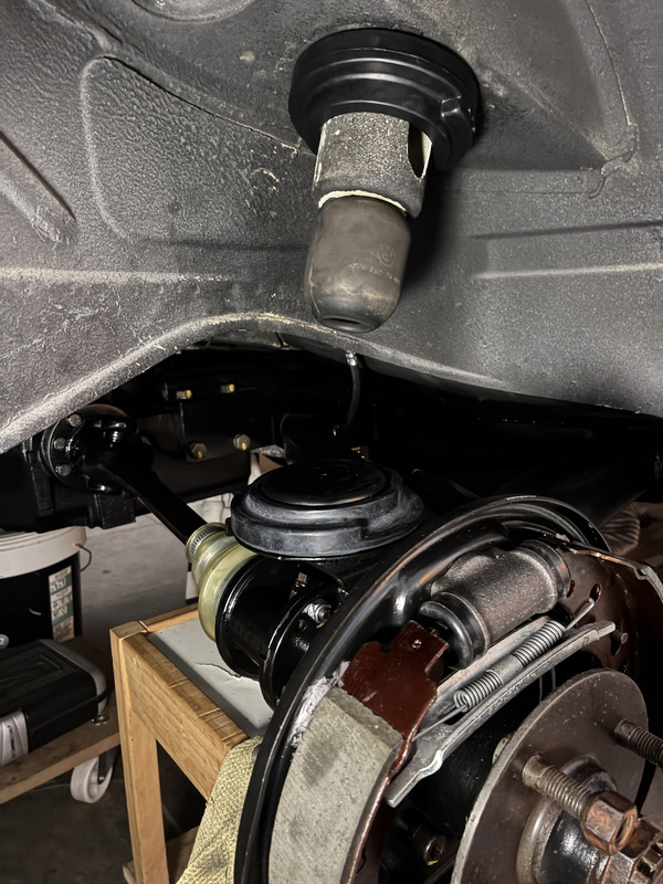

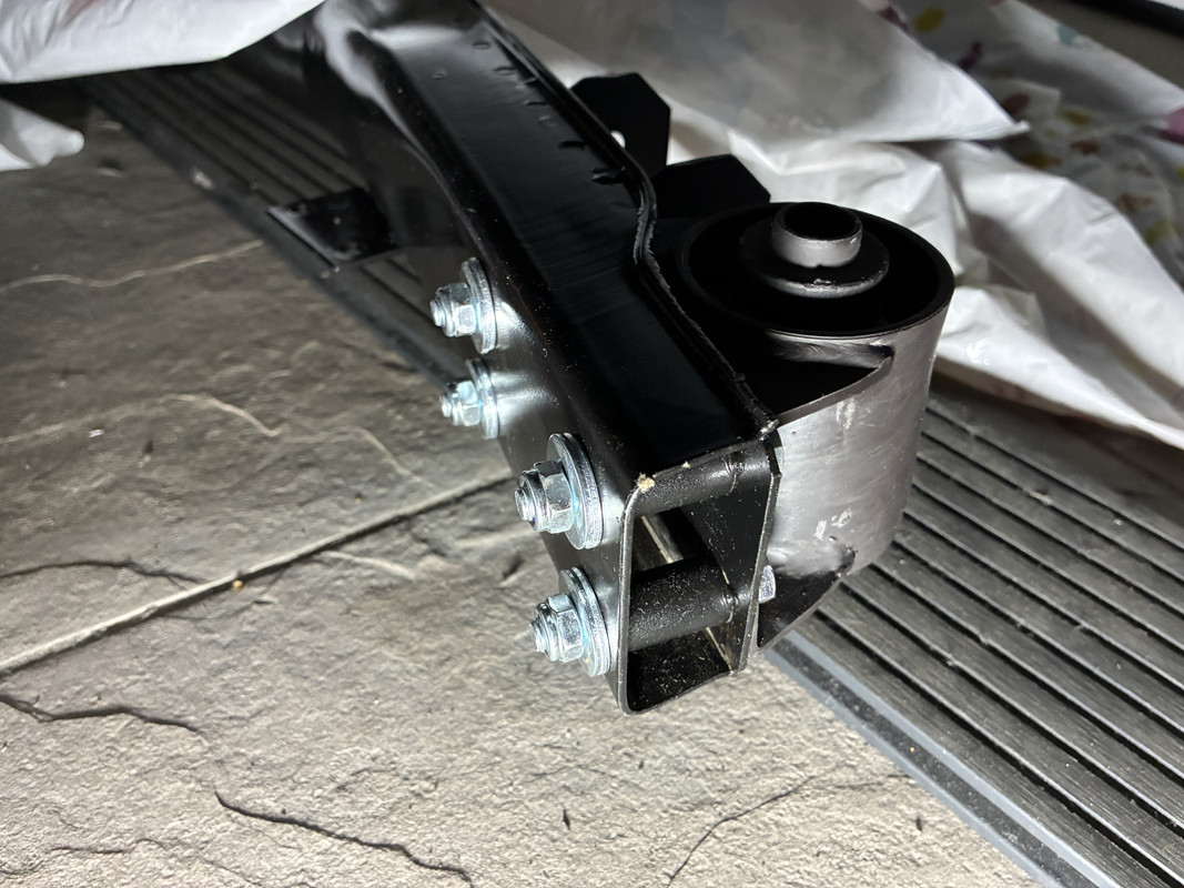

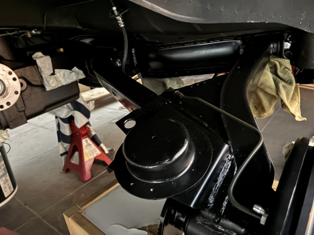

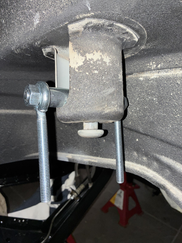

Después de cambiar de nuevo los tornillos de los soportes de goma por tornillos grado 12, he puesto tornillos nuevos para los trapecios y he hecho 2 tubos de freno nuevos.

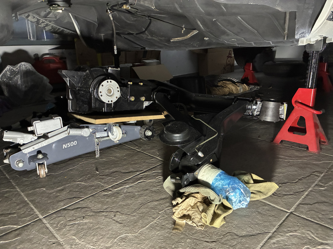

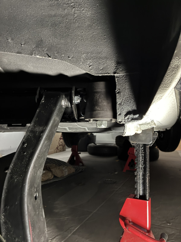

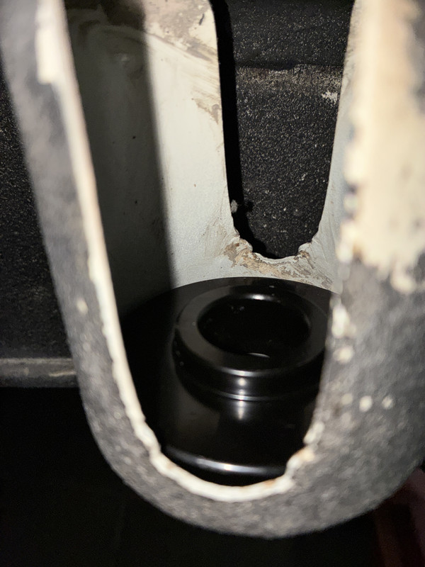

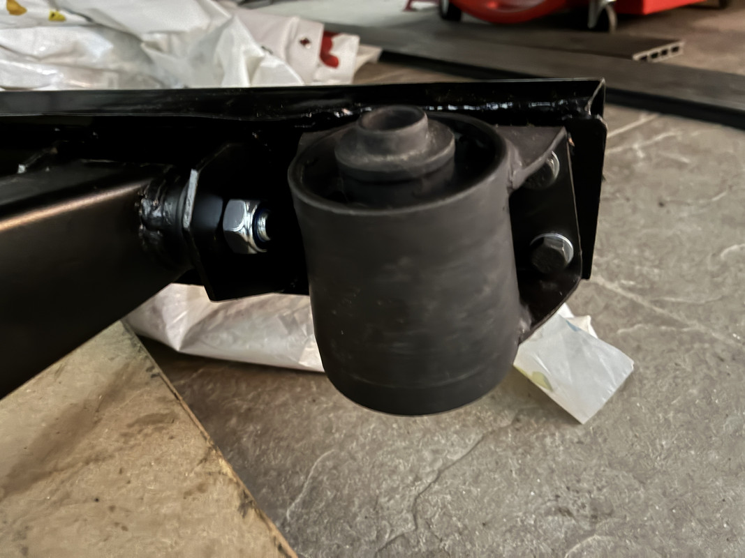

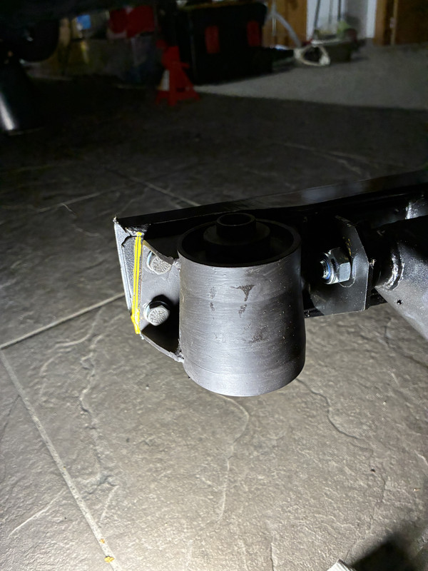

El taco de goma nuevo no puedo ponerlo ni con el gato. Se levanta todo el coche y ni aún así entra. El diámetro es 16mm y en el viejo es 18mm. He intentado apretar directamente, con un tubo de PVC por fuera, con la llave de tubo de 24 por dentro, con grasa PTFE y nada de nada. Después de 2 horas peleando, he vuelto a poner el viejo y ha entrado a la primera.

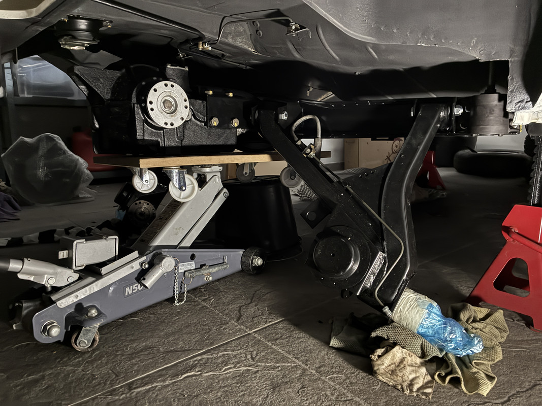

He intentado subir el eje trasero para ponerlo ya en el coche. La posición actual de las borriquetas no me deja ponerlo… y otro día más.

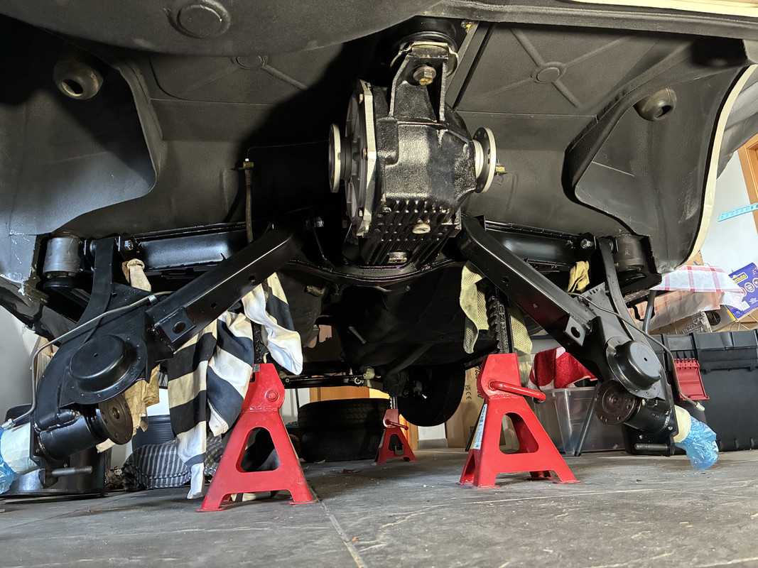

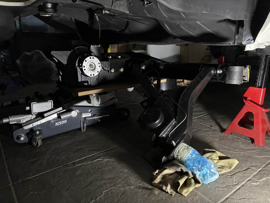

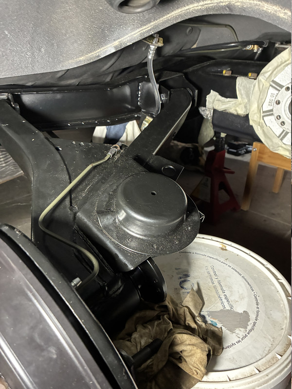

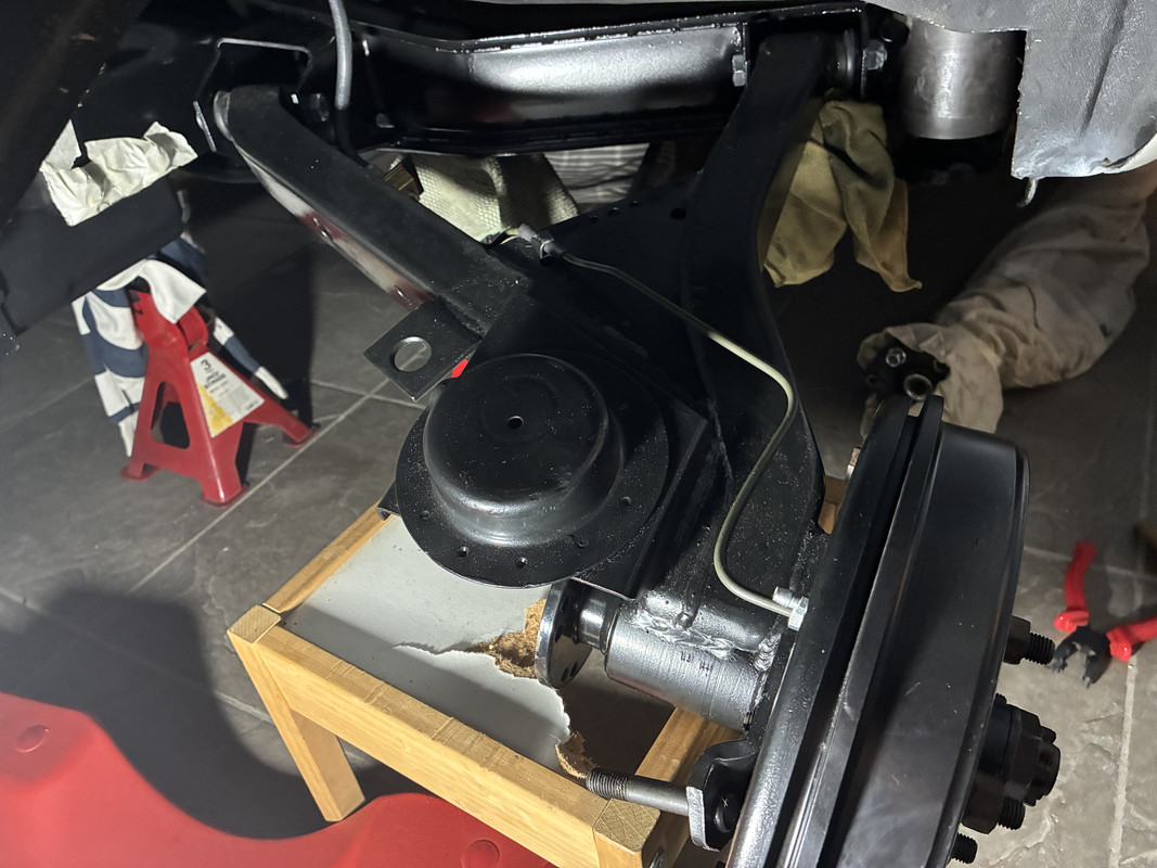

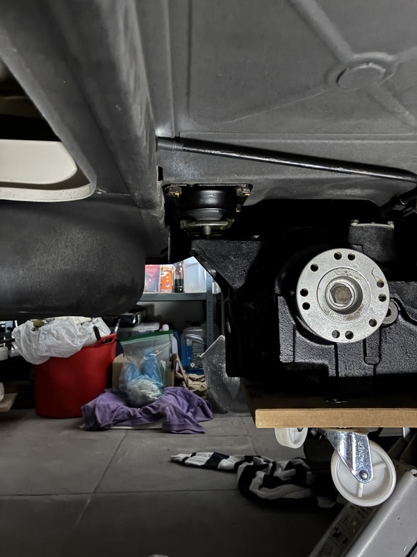

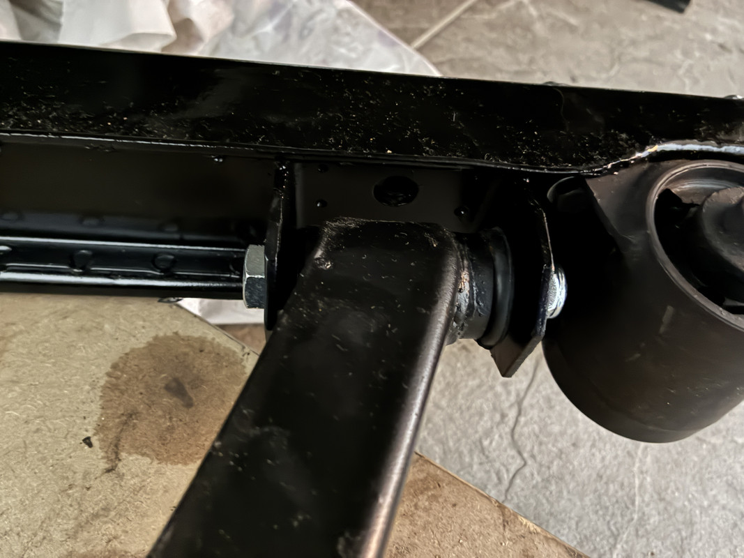

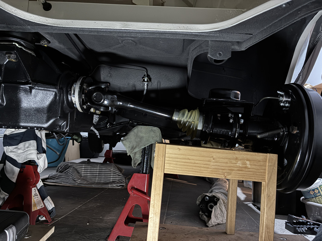

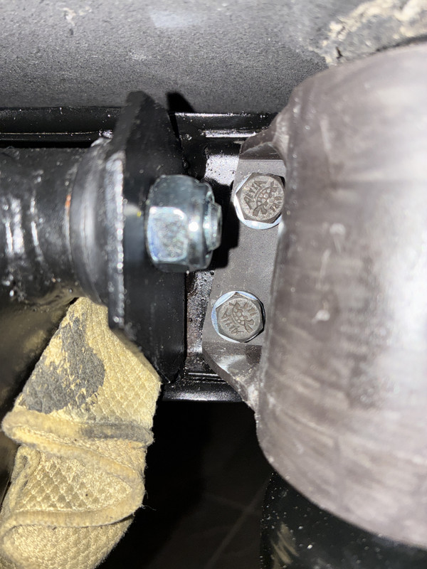

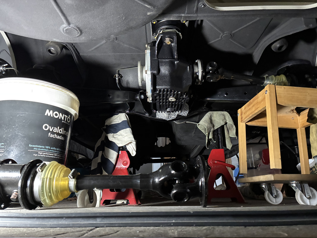

He montado el soporte del eje trasero. Antes he aflojado los tornillos de los tacos de goma que van en los 2 pernos laterales. He ido subiendo el eje con el gato poco a poco.
Una vez arriba he podido poner el tornillo del diferencial al chasis y las tuercas de los 2 pernos laterales de los tacos de goma.
Los tacos de goma han quedado bastante centrados. He apretado los 4 tornillos de cada taco a 29.4Nm.

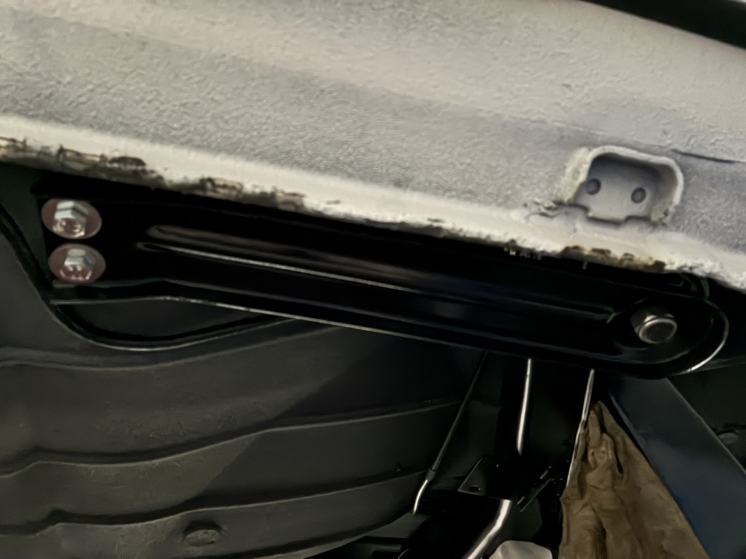

(Los 2 tornillos del refuerzo los tengo que cambiar)

Nuevos tornillos:
Colocar el eje trasero es otro hito importante conseguido. Que ganas tengo de ponerle las ruedas traseras, sacarlo fuera y limpiar el garaje. biggrin

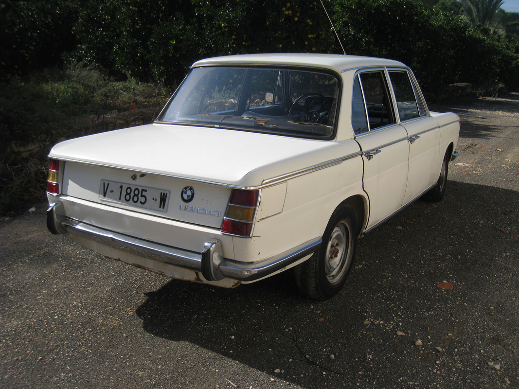

Me presento en el foro con mi coche: un BMW 1800 del '69. El coche se vendió en Francia y llegó a España en el 1976. Se matriculó a principios del '77 con matrícula nacional. Mi primer objetivo es arreglar lo básico para que pueda pasar la ITV y podamos completar el cambio de nombre. El coche está dado de baja temporal y la última ITV la pasó en el año 1993.
Mi segundo objetivo será hacer una restauración completa, en la medida en que mi bolsillo y mis conocimientos me lo permitan. Como no tengo mucha idea espero que me podáis aconsejar. A cambio prometo poneros muchas fotos.

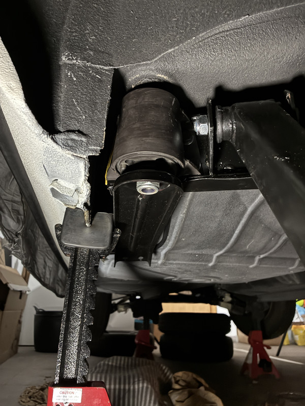

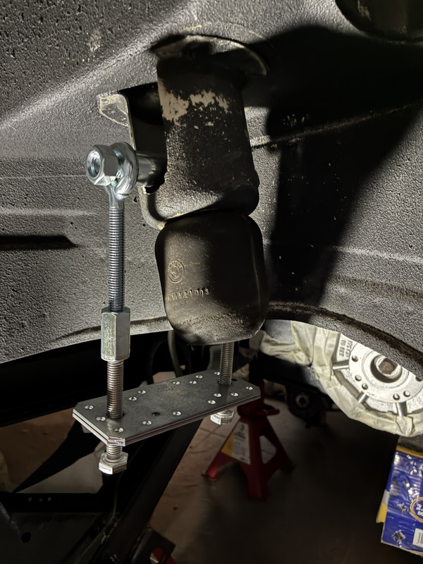

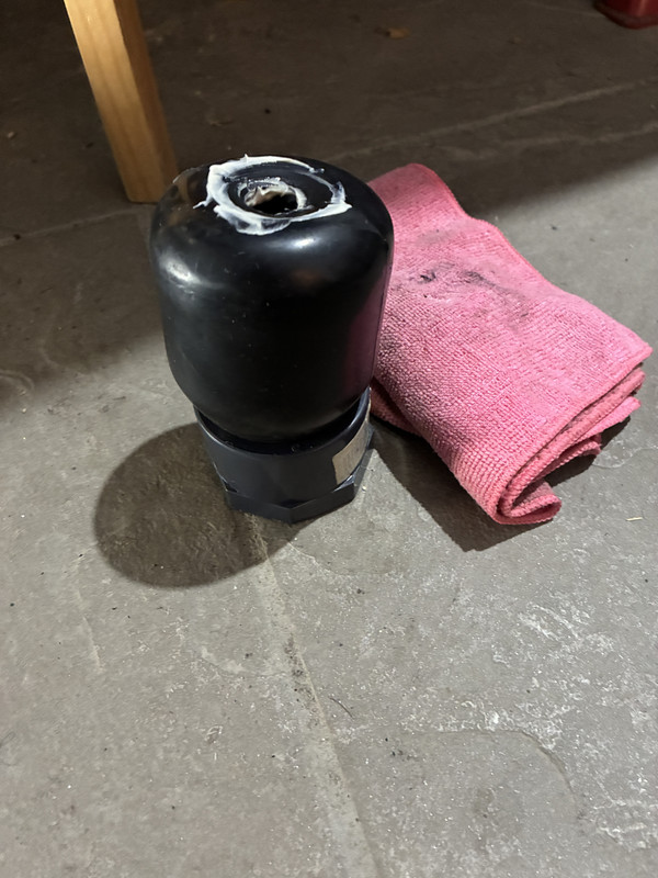

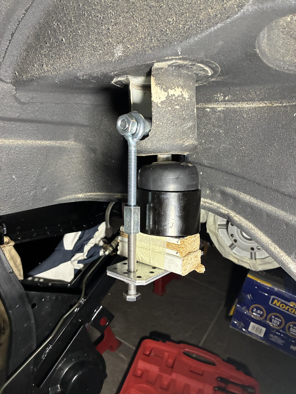

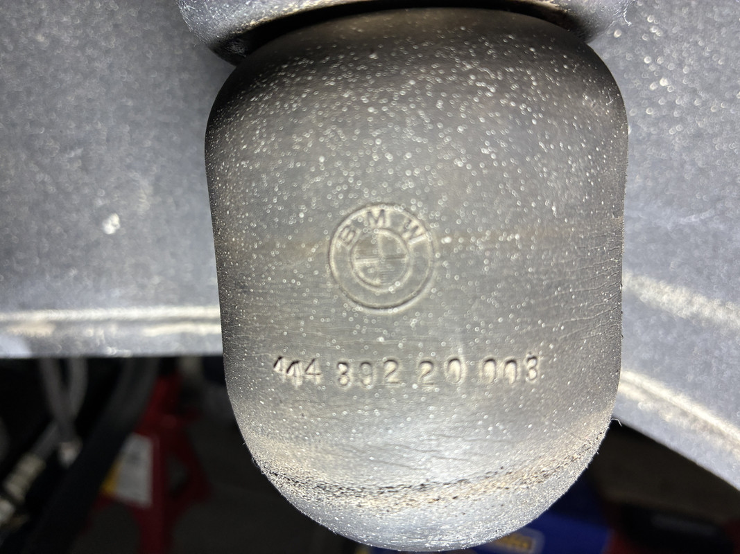

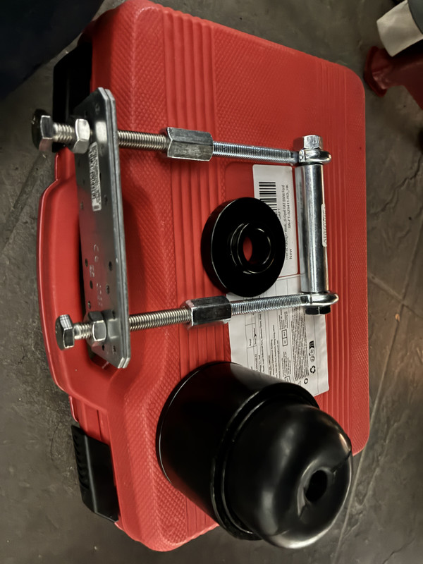

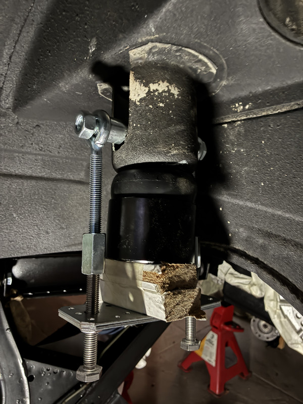

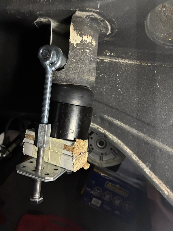

Hoy he vuelto a la guerra de los tacos de goma de los amortiguadores traseros y han ganado los tacos.
Tras intentar con el gato hidráulico y levantar el coche entero con el taco de goma sin entrar, se me ocurrió que podía usar los vasos de la herramienta para rodamientos. He hecho una herramienta tipo columpio para montarlos. En mi cabeza nada podía fallar. Pero, a pesar de poder apretar una barbaridad, llevar el taco al sitio, poner grasa PTFE, esperar con presión a ver si entra, etc. No hay manera. Los tacos son de W&N y el orificio del alojamiento tiene 2mm menos que el original.
El taco original si que se puede poner con el gato hidráulico, pero lo he puesto con la herramienta columpio para demostrar que funciona perfectamente. Voy a escribir a W&N a ver qué me dicen.

El problema para colocar esas piezas es que el tetón es tan corto, que cuando se ejerce presión para colocarlo, los flancos del taco ya están apoyando, por lo que por mucha presión que ejerzas, la parte central apenas recibe presión hacia el tetón.
Yo creo que la única manera posible de colocar esos tacos en su sitio, es con un útil apropiado, y en su defecto, fabricando uno, en su momento lo comente, pero no me explique bien, hay que coger un tubo metálico,( por ejemplo de canalización eléctrica, de cobre, etc) un poco más largo que la longitud del taco, y del diámetro justo para que entre en el tetón, pero sin que haya que meterlo a presión, una vez colocado el tubo, el otro extremo del tubo debe tener el borde redondeado, sin cortes o rebabas, luego con lubricante introducimos el taco por el extremo del tubo, y se lleva hasta el tope, retirando con cuidado, (mientras se sujeta el taco) el útil-tubo, y el taco debería quedarse encajado en el tetó, es el único medio posible de hacerlo, independientemente de que el taco, que será una reproducción del original, pueda tener el orificio más pequeño, o sea de un material menos elástico.

Puf… lo veo muy difícil… es muy rígido el taco por la parte del agujero…
Intenté también con una llave de tubo de mayor diámetro que el tetón y que entraba justo dentro del taco de goma, de forma que se aprieta por dentro, pero tampoco funcionó.
De W&N me han contestado. Les envié fotos. Me dicen que le ponga grasa. Pero eso ya lo he intentado.
Se queda con los viejos que tampoco están tan mal.

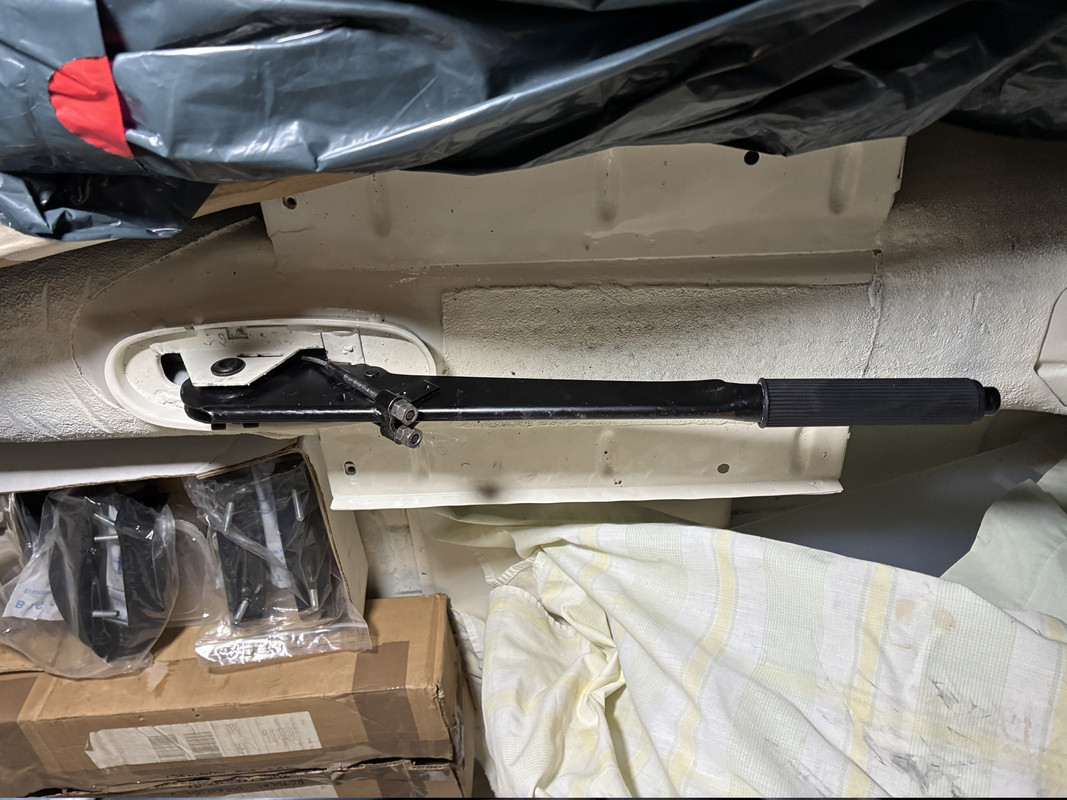

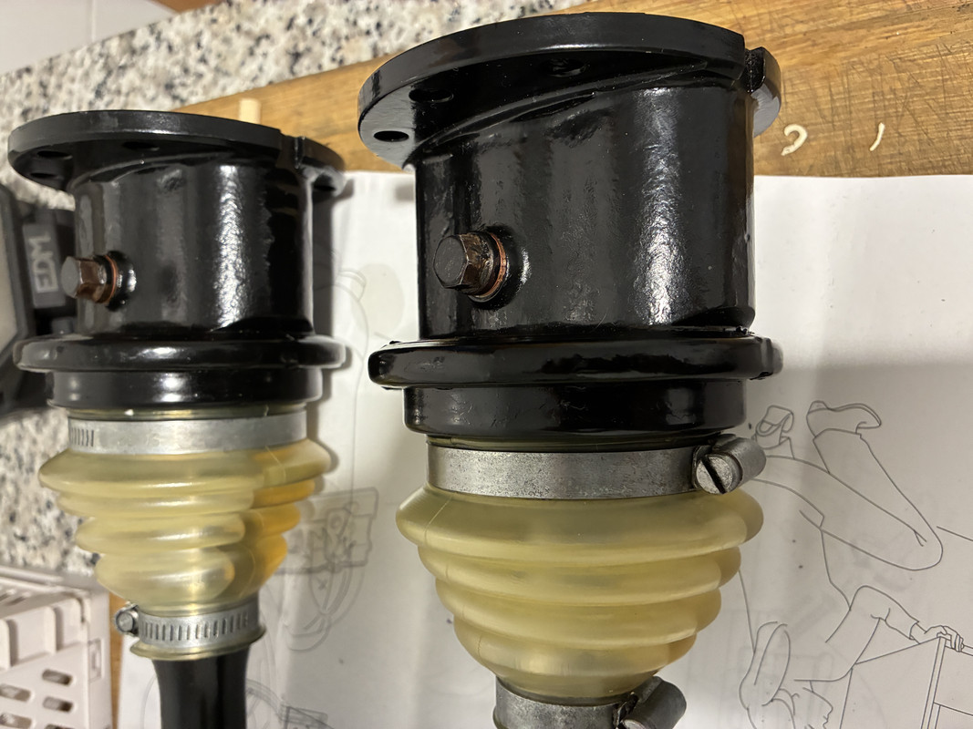

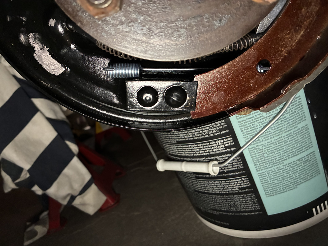

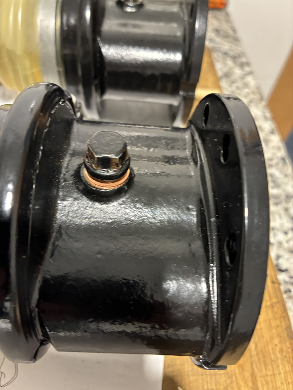

He puesto los cables del freno de mano. He rellenado de aceite los semiejes traseros y he puesto arandelas de cobre nuevas. La cara plana de la arandela hacia el tapón y la cara más redondeada hacia la homocinética. A ver si ya no pierde.

W&N me ha confirmado que el diámetro del agujero del taco de goma es 16mm. Han montado un taco en un soporte a mano con un poco de grasa.
Pienso que mi coche debe tener una referencia del taco de goma distinta (con diámetro de agujero 18mm). Me dicen que si los envío, me devuelven el dinero. Pero no es culpa suya y se han portado bien intentando ayudar.

Quizás no te estoy entendiendo muy bien.
Ahi hay un tetón metalico qn el que deberia encajar el taco de goma.
pero ¿el diametro delagujero del taco es mas pequeño o es mas grande que el del tetón?
Si es mas pequeño puedes agrandarlo con un poco de cuidado, y si es mas grande puedes "pegarlo" con Sikaflex, por ejemplo el 11FC
El agujero del taco de goma es más pequeño. Supongo que se podría agrandar un poco. De todas formas, no es tan importante. Me quedo con los tacos viejos, que no están tan mal y, a lo mejor algún día lo intento de nuevo.

Si, a mi el tornero con una cuchilla finita me a rebajado tacos de goma y silenblocks, todo depende de si el taco es suficientemente duro para sujetarlo en el torno, si no, también se puede con una dremel con paciencia y cuidado, pero si los suyos no están agrietados, no veo el problema de dejarlos

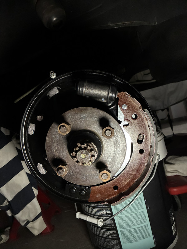

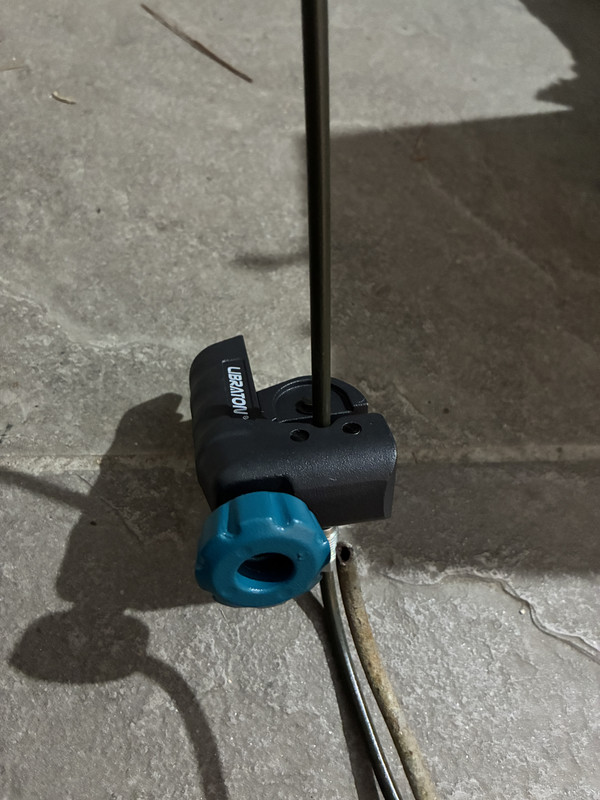

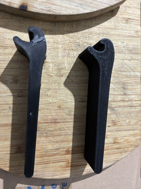

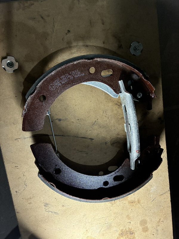

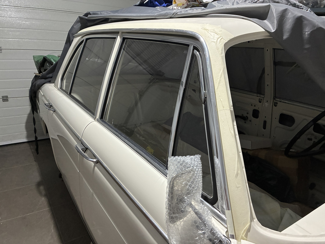

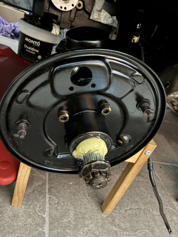

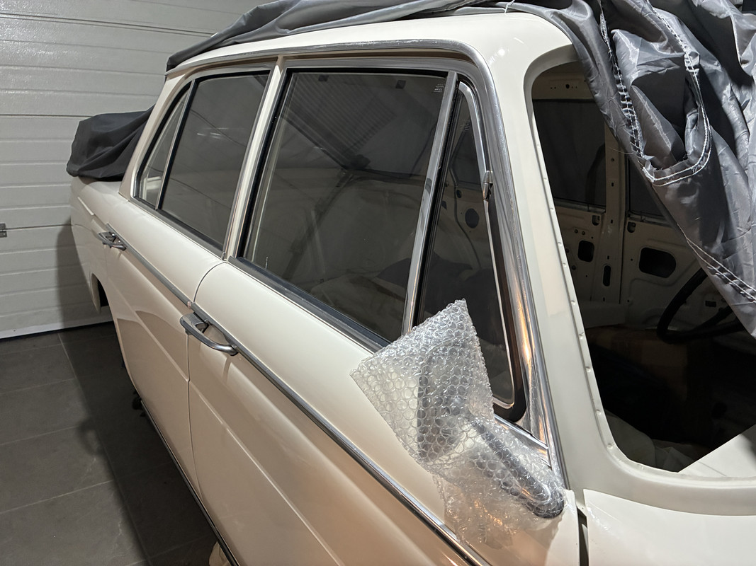

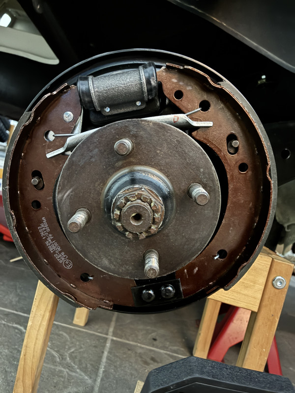

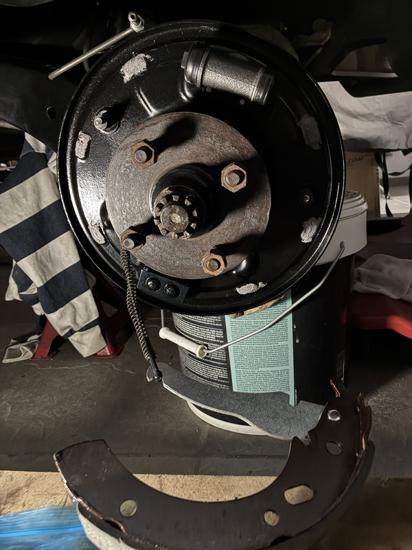

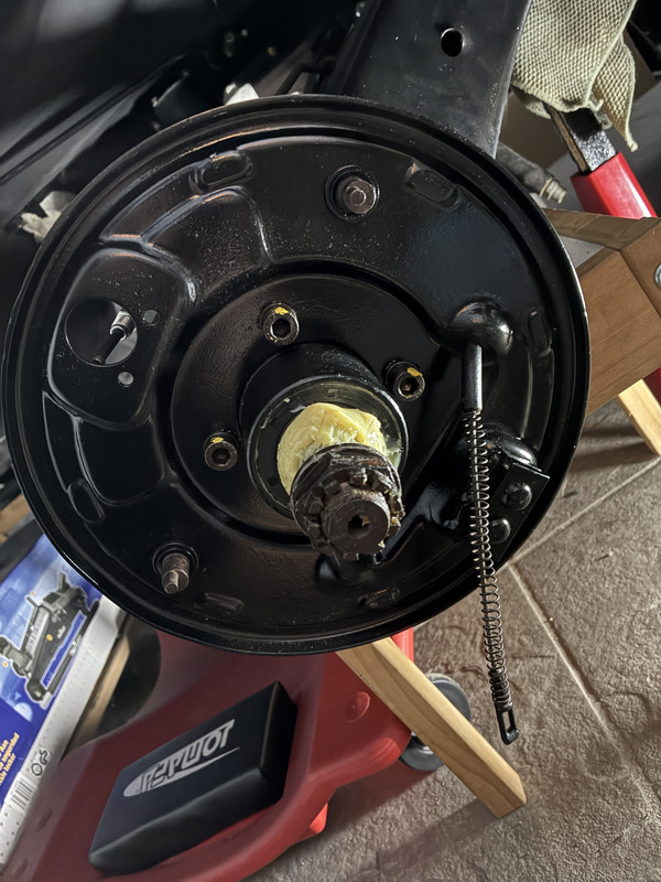

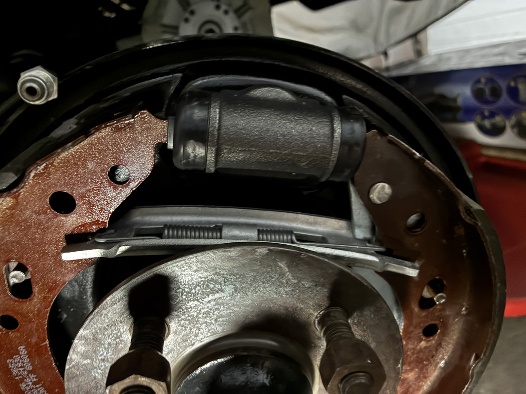

He puesto el vierteaguas del lado izquierdo. Empecé poniéndolo por los extremos, pero no funciona. Hay que empezar en la curva. Compré la herramienta de W&N y al intentar poner el del lado derecho, después de tener la curva ajustada, se ha partido la herramienta :eek: y me he quedado sin poder ponerlo.

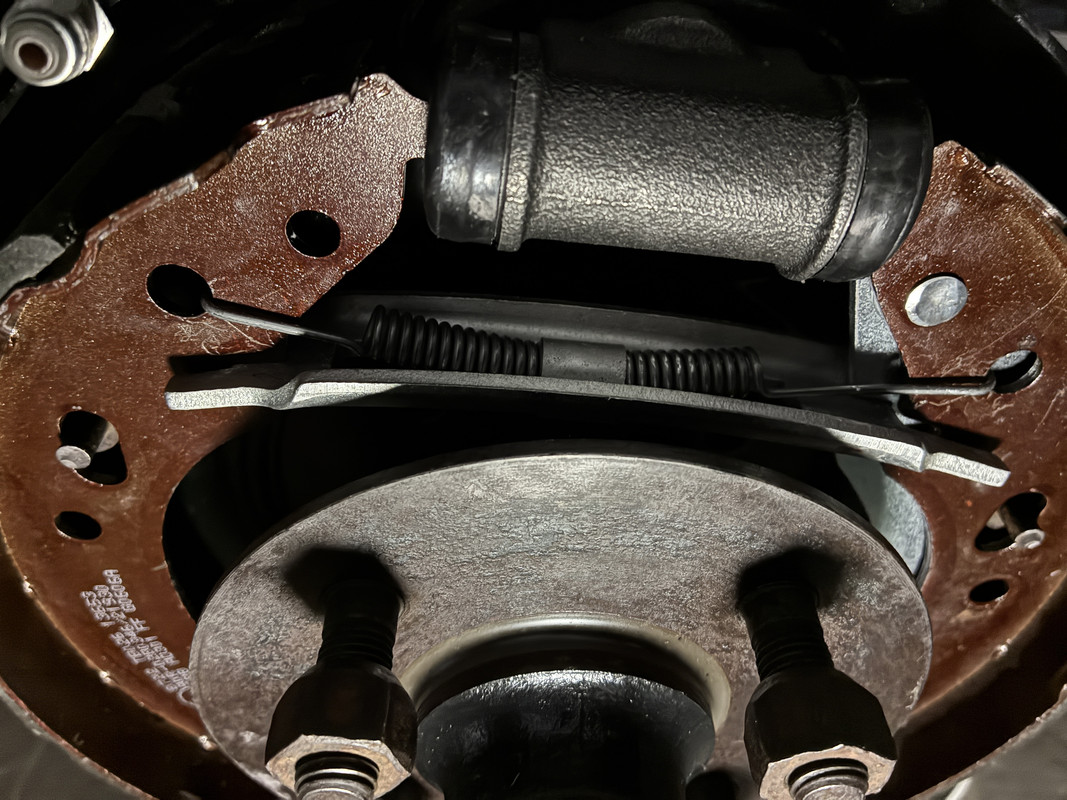

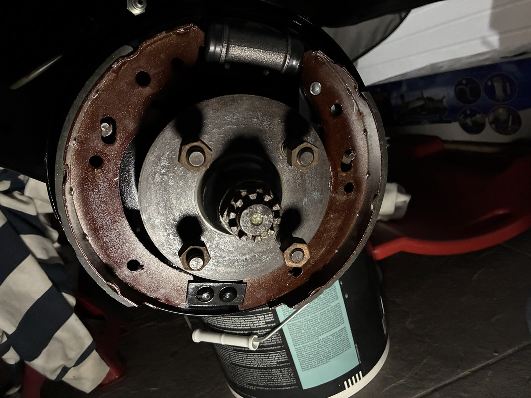

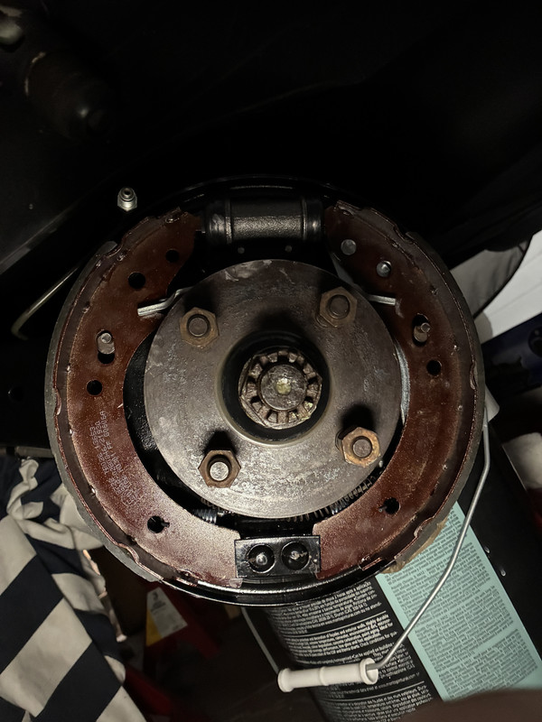

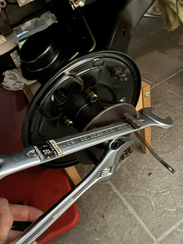

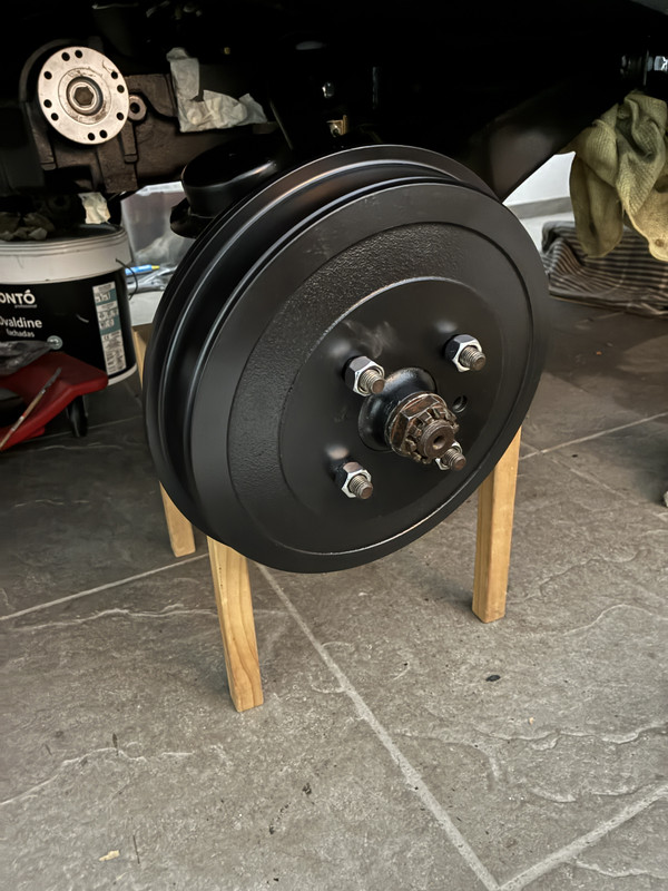

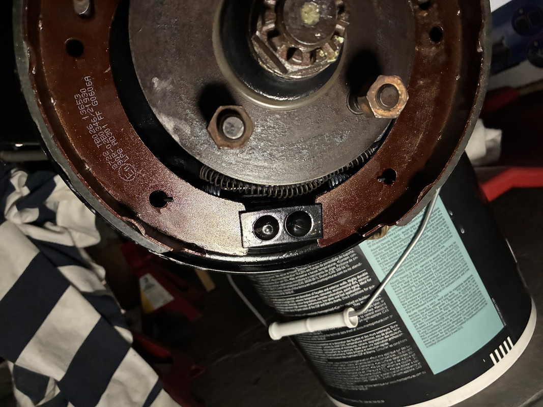

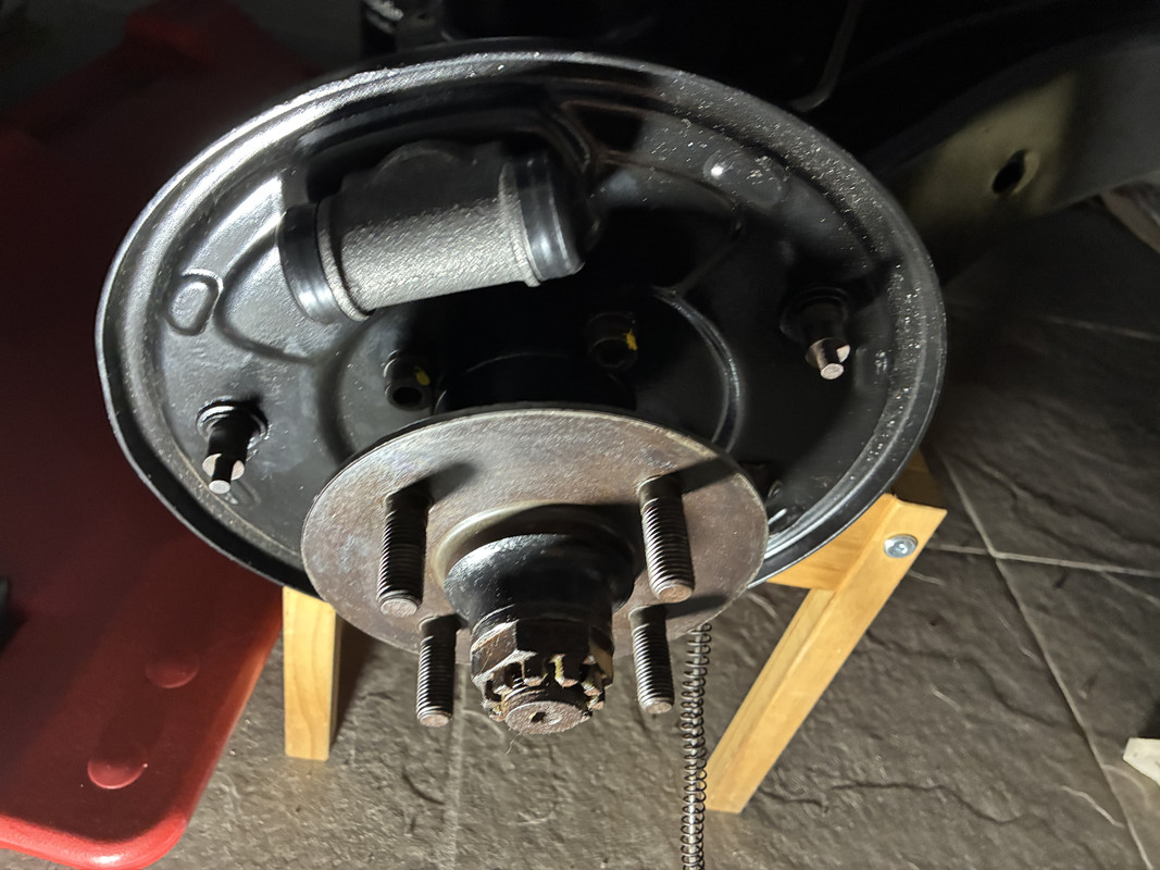

Luego me he puesto con los frenos de tambor. Después de intentar varias cosas, he podido poner el lado derecho. Primero, se engancha el cable del freno de mano, luego el muelle inferior por la parte interna (si no, se salen las zapatas hacia adelante), por último se aprieta el muelle superior (por la parte externa). Aún faltará ajustar zapatas y la tensión del cable del freno de mano.

Voy a intentar reforzar la herramienta del vierteaguas a ver si hay suerte.
He montado el freno de tambor del lado izquierdo.

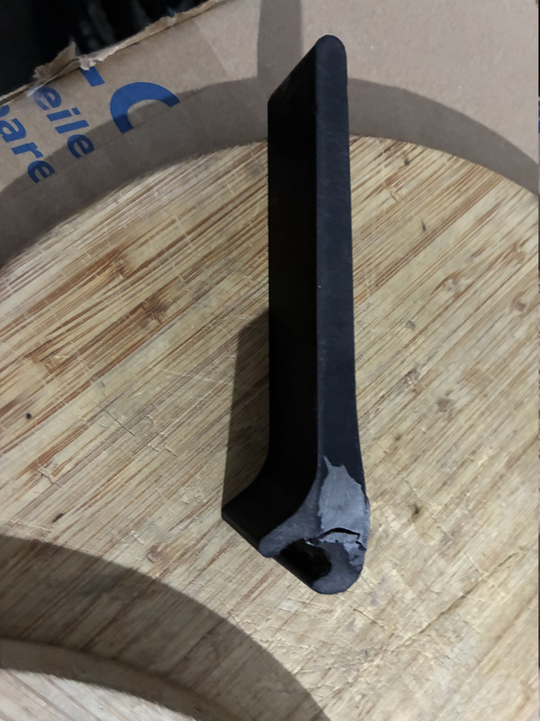

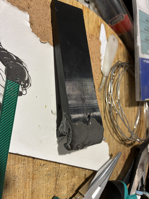

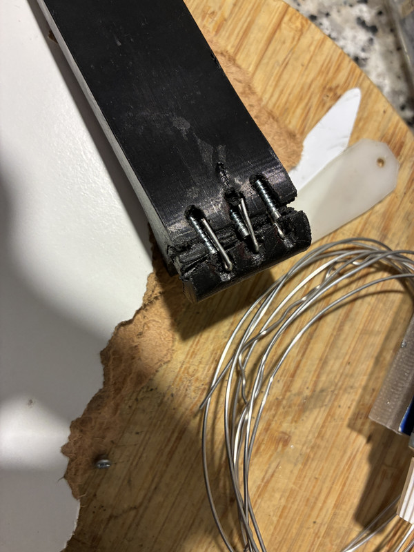

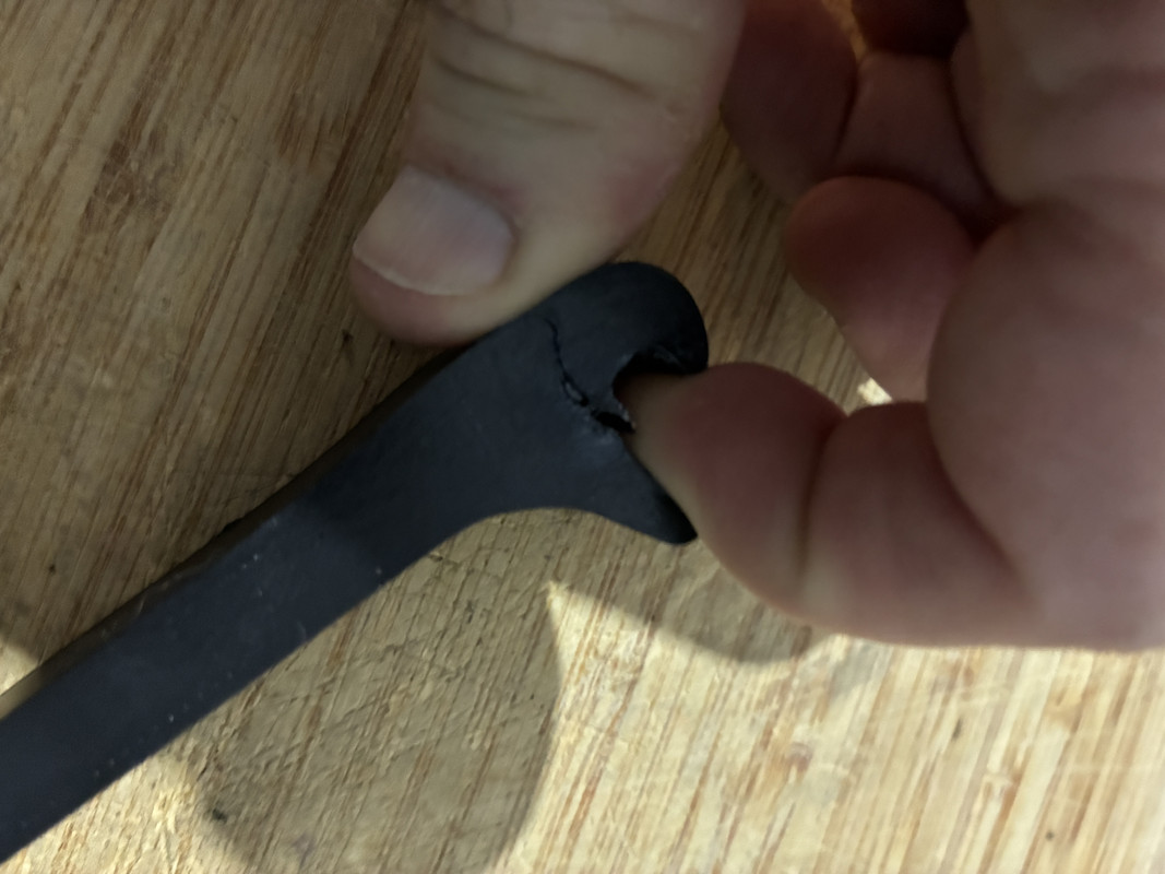

Se me ha vuelto a partir la herramienta. Pero ya tengo medio puesto en el sitio el vierteaguas apretando con las manos. Voy a diseñar e imprimir 3D otra herramienta para poder acabar de colocar el vierteaguas.
La herramienta de W&N es frágil. Si es para poner un vierteaguas nuevo (y no para reutilizar el antiguo), puede que no haya que hacer tanta fuerza. Además, conviene poner primero el vierteaguas en posición apretando con los dedos y, una vez ya haya entrado y esté todo en su sitio, ir apretando poco a poco con la herramienta. Supongo que de esta manera, no se me habría roto. Hay algunos vídeos en YouTube de bmw2002 que conviene ver antes de intentarlo sin saber.

El problema de una metálica es que raya el vierteaguas de aluminio. Hay mejores materiales para la impresión 3D. Cuando tenga la herramienta y la pruebe, os pondré toda la información.

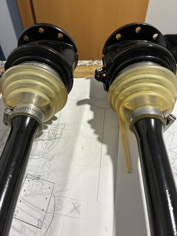

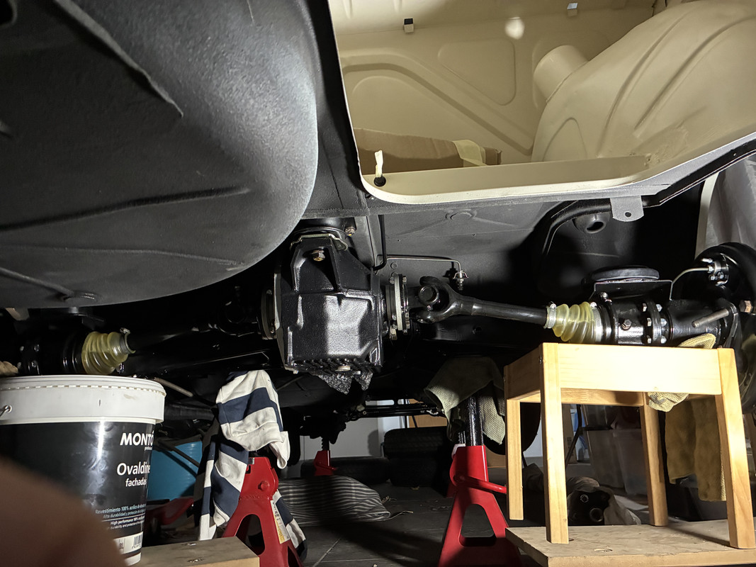

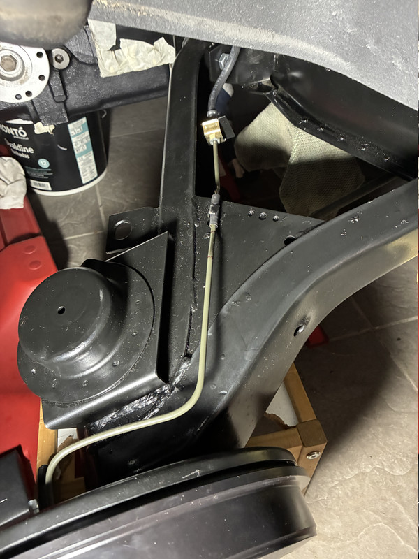

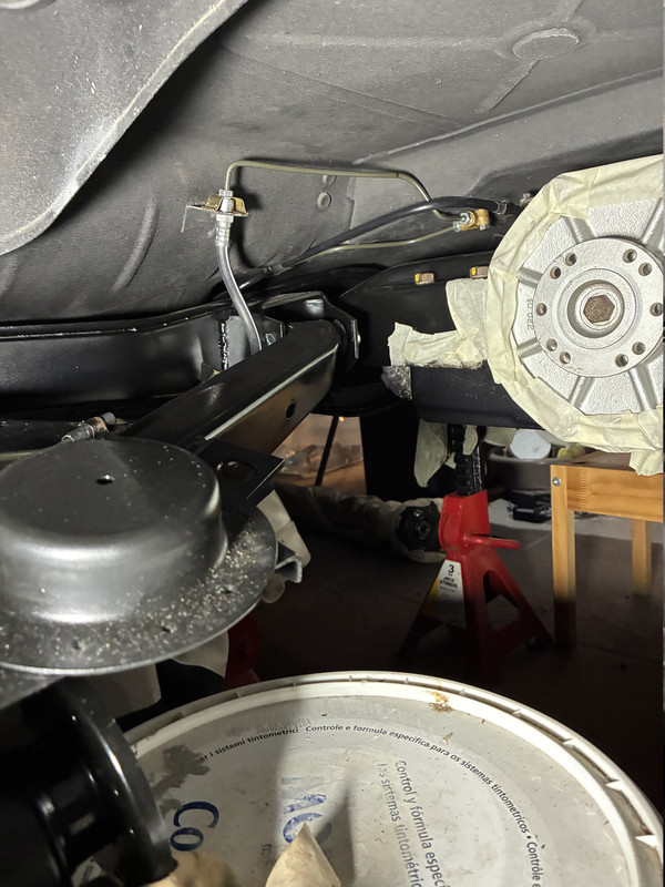

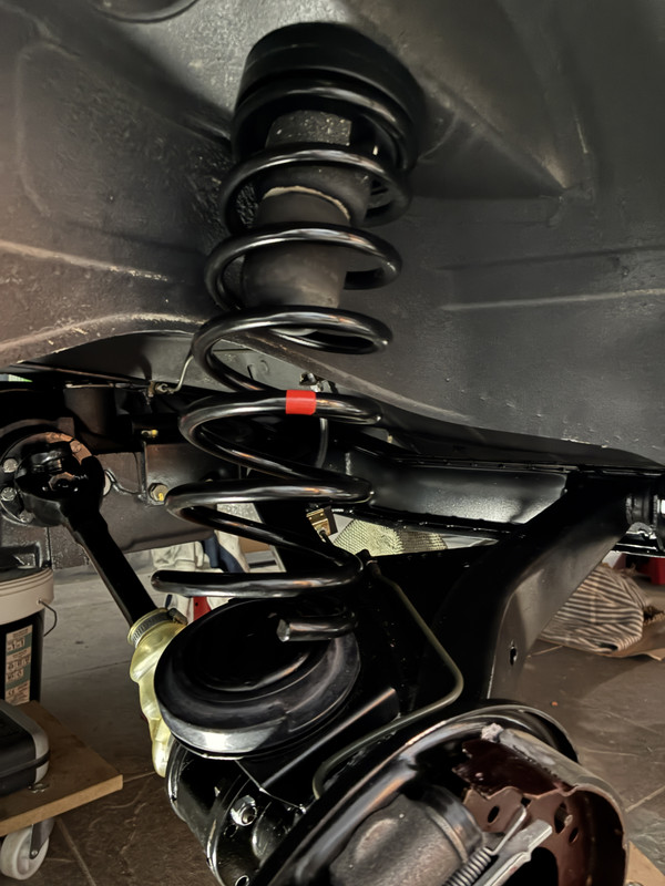

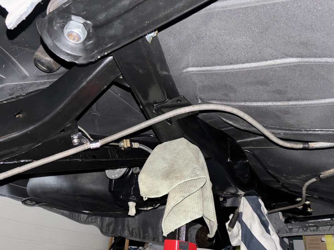

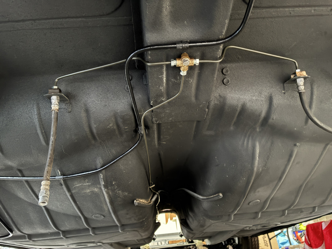

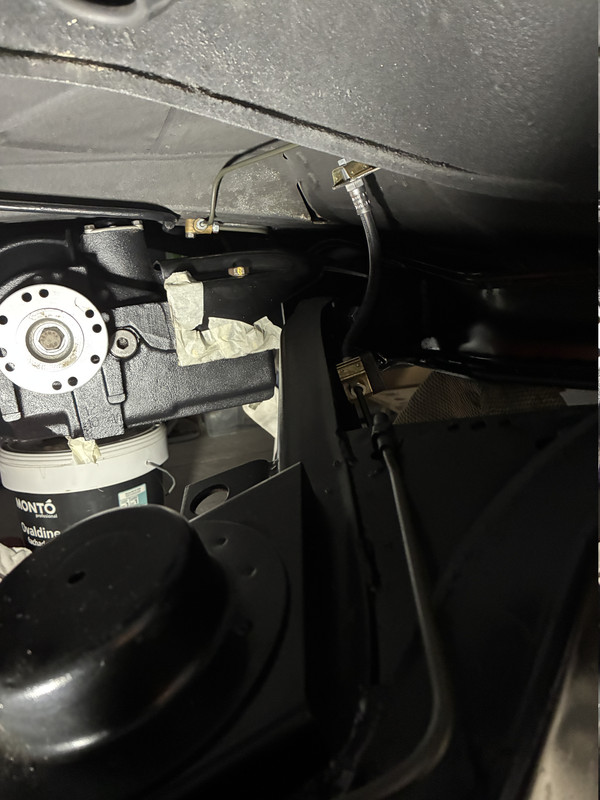

He conectado los tubos de los frenos traseros al cilindro del tambor y he puesto latiguillos nuevos.
He montado los semiejes traseros.

Ya casi está para poner ruedas y bajarlo al suelo, enhorabuena.
Yo rellenarla el circuito de frenos y purgaria todo, ahora es más fácil y se puede ver muy bien si alguna unión pierde
jomagca
24 Ago 2011
347
310
Gracias…
Solo están montadas las líneas de freno traseras. :eek: Pronto me pongo con el resto.

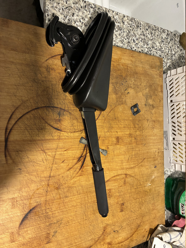

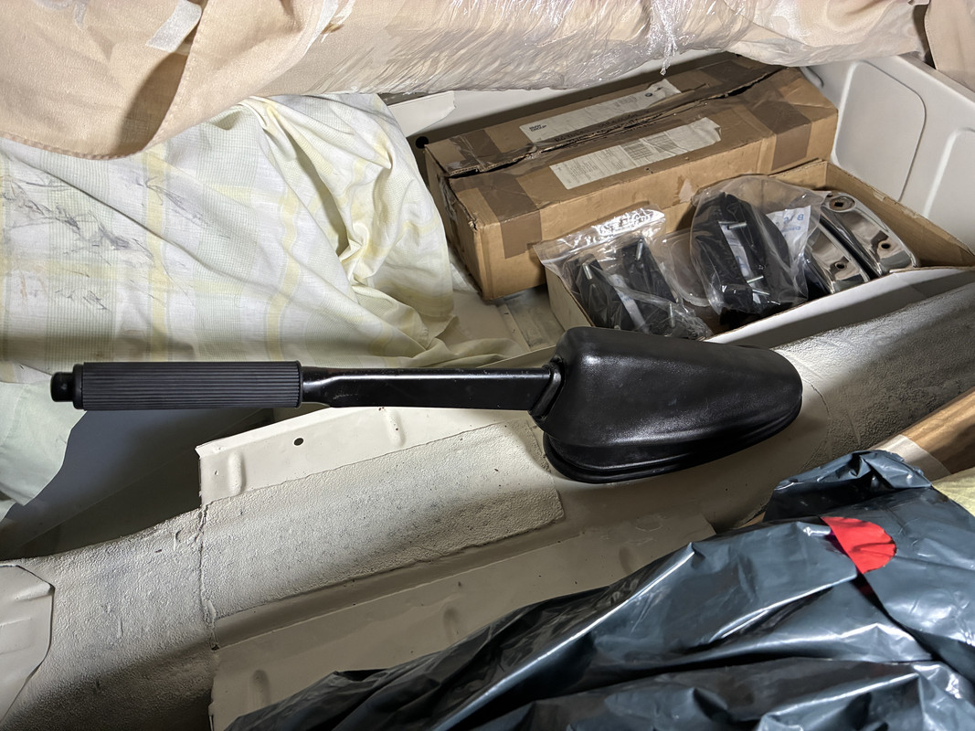

Veo que el freno mano es el mismo que el e9
podrias aprovechar a emplear el upgrade @dequincey con casquillos de cobre y rodamientos axiales
elimina el juego y mejora el rendimiento

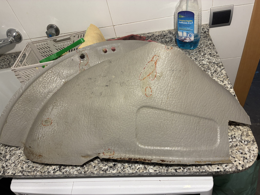

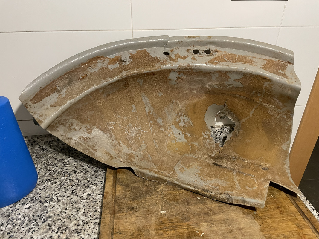

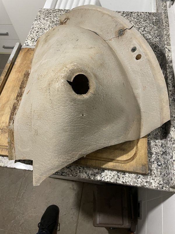

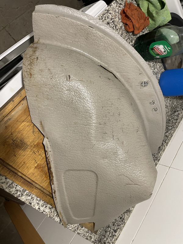

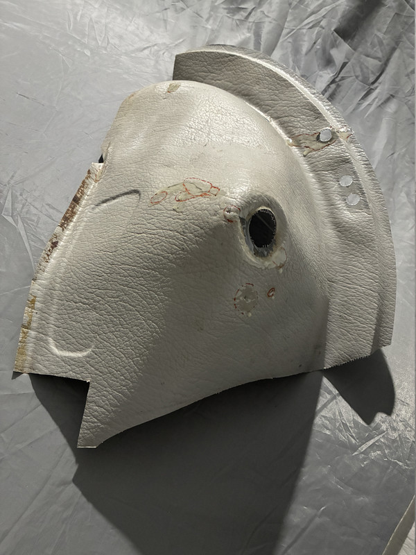

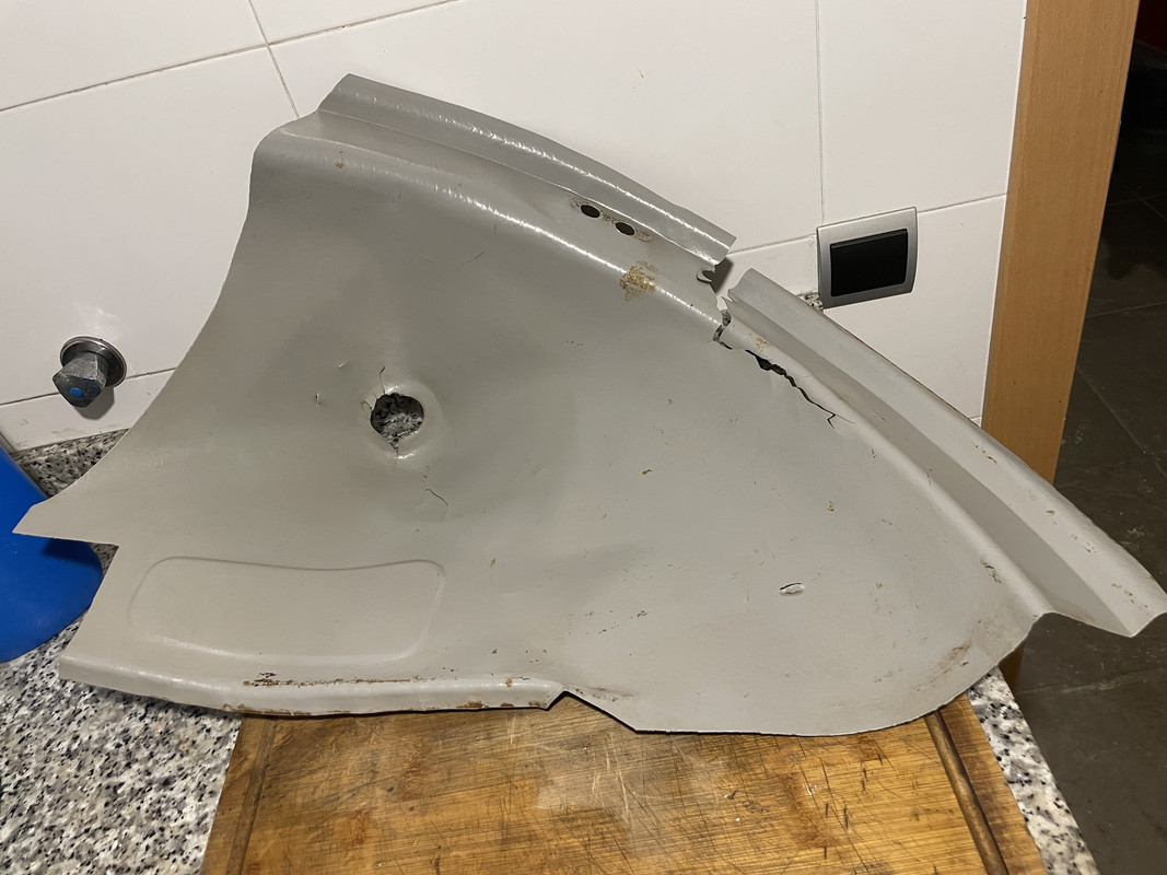

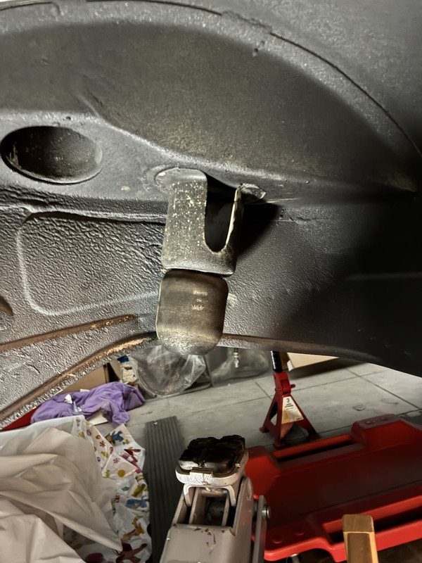

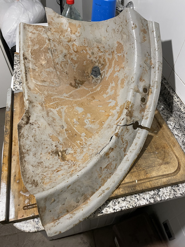

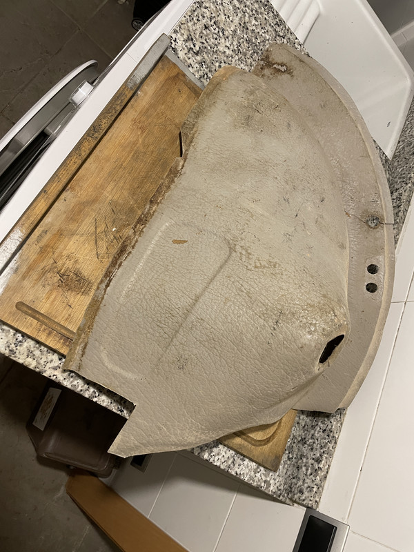

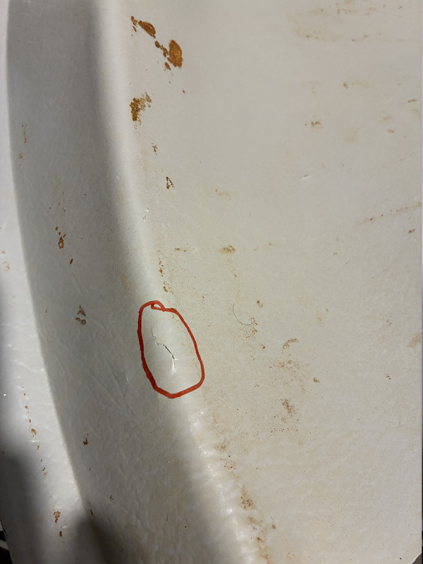

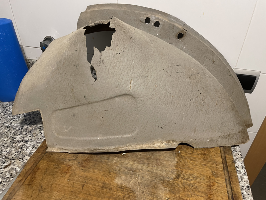

Me dejo el upgrade del freno de mano pendiente. Voy a seguir avanzando con los protectores de los pasos de rueda de plástico (piel de elefante) que van en el maletero, antes de montar los amortiguadores. Están bastante mal.
El izquierdo está mejor. He reforzado por dentro con cinta de fibra de vidrio adhesiva para grietas. Por dentro y por fuera, en las grietas, pongo araldit bicomponente. Una vez reforzado por dentro, hago más anchas las grietas y pongo araldit por fuera. Para que no se despegue la cinta de fibra de vidrio voy a poner cola de contacto por encima. El material que faltaba alrededor del agujero del amortiguador he podido reconstruirlo y ha quedado bastante decente.
En el del lado derecho falta mucho más material. Ya veremos cómo me las apaño para reconstruirlo.
