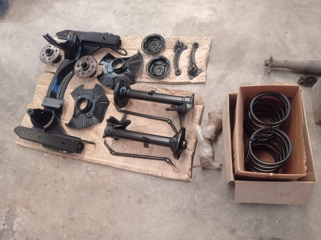

Los amortiguadores también están desmontados. Parece que lo más fácil fue sacar la tuerca superior. La tapa de uno de los amortiguadores no había manera de sacarla.
Ya lo tengo todo limpio y preparado para que lo pinten.
Aún no me he puesto a ver todos los repuestos que necesito. Las gomas y guardapolvos o no estaban o están muy mal. Los rodamientos superiores no giran.
