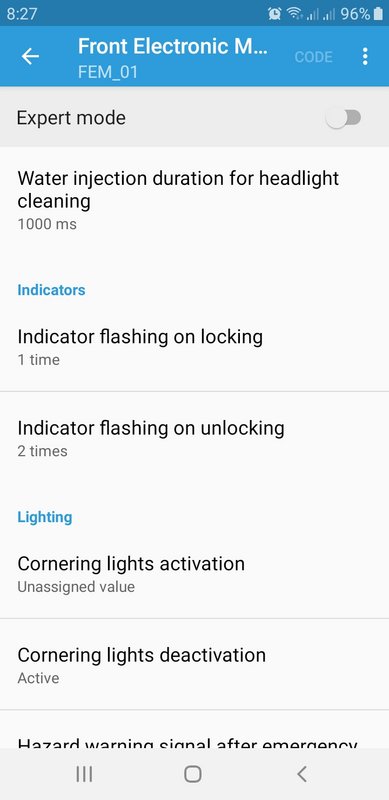

Estoy haciendo mis pinitos con Bimmercode en un F31. hasta ahora he activado los antinieblas direcccionales, la velocidad en el marcador, memoria del clima y alguna cosilla más y todo bien, pero me ha dejado de funcionar el encendido de los intermitentes al abrir o cerrar el coche. En principio lo cambie a 3 destellos para probar y dejó de hacerlo. Ahora no me funciona de ninguna de las maneras, ponga el valor que ponga. Se os ocurre qué puedo hacer? os ha pasado? La idea sería dejarlo al menos como venía.

Vuelve a configurarlo en el menú del coche. A mi a veces cuando hago algún Coding se me desactiva los intermitentes al abrir y cerrar el coche, lo vuelvo a activar entrando al menú del coche y listo...
OK, voy a probar a ver. gracias!
