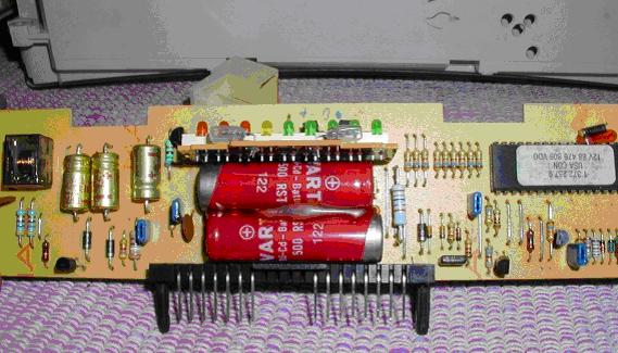

Hola, después de desmontar velocímetro dispuesto a cambiar los engranajes rotos, me encuentro.....que están perfectos......con lo que el siguiente paso es cambiar las pilas del mismo
Las baterias nuevas tienen que ser 2 X 1,2 V 600/1200 Ma Ni-Cd, no intenten poner otras que no sean las originales.
¿Sabéis donde las puedo comprar?.....en eBay no las veo.

Yo las cogí de ebay, pon el modelo de la pila, eso fue lo que hice yo para encontrarlas.
Suerte y un saludo.

las ultimas las compre en ebay pero en Oviedo al menos, en las casas que veden componentes electricos y electonicos las venden tambien.
