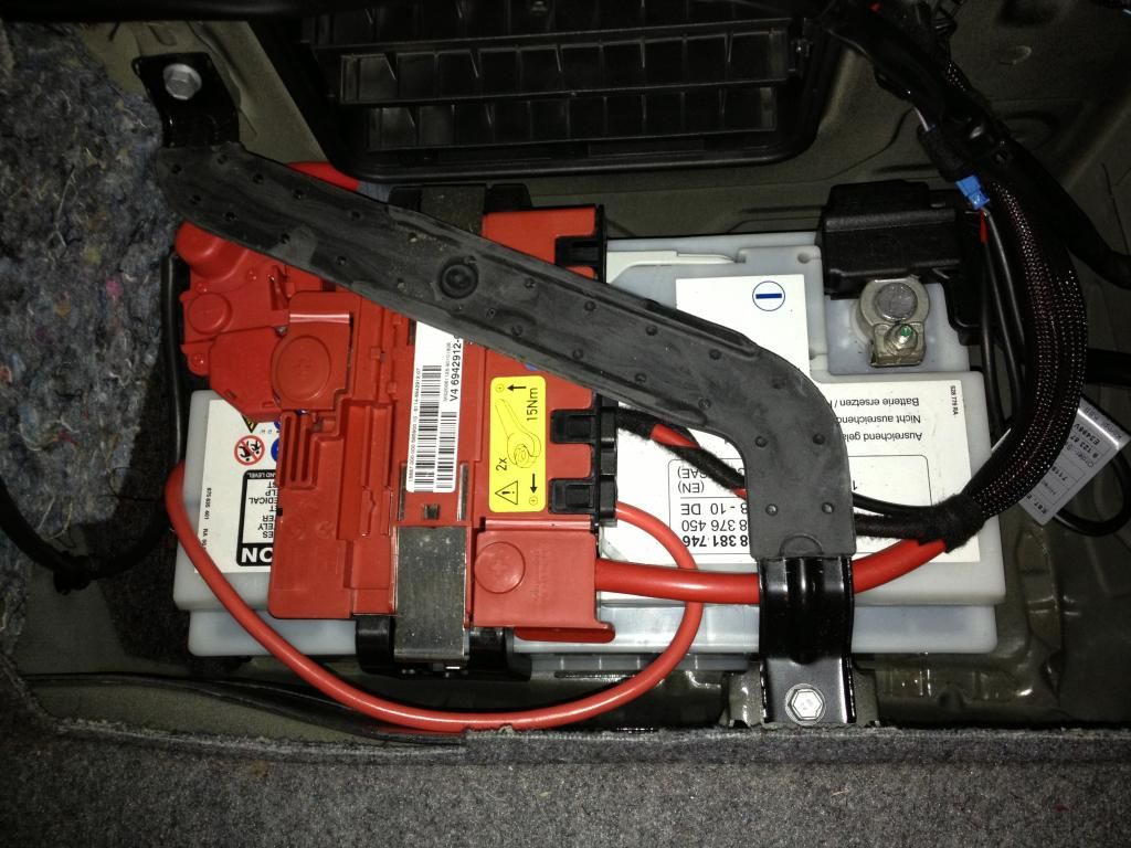

Buenos días, compañeros.
Rescato este post porque en breve me tocará cambiar la batería de mi 320D e90. Todavía tengo la que traía de origen, así que hace casi 8 años y poco más de 100.000 km que lleva funcionando. La verdad, me parece una pasada.
La batería es esta:
Como me ha dado tan buen resultado, quisiera comprar otra igual, así que quería preguntaros si alguien sabe dónde conseguirla sin que te pongan las banderillas como hacen en el concesionario.
Muchas gracias y feliz navidad a todos.

Olvidate ,,como la original que traen montada de fabrica ninguna otra te dara ese resultado ,,no se que tendran las que les ponen al salir de fabrica pero algo por supuesto que si quiza mas electrolito de mas durabilidad o lo que sea a mi golf le duro mas de 11 años y eso que es un coche que se tira semanas enteras sin mover ni arrancar al coche que tenia mi hermana le echo 12 años ,ahora compro un Golf nuevo y ya veremos lo que dura y por lo visto las de vuestros e90 también sobrepasan los 9 años y eso que son coches muy cargados de electrónica y tienen siempre mas consumo ,,
